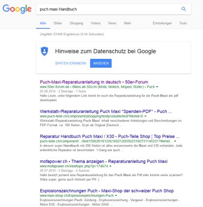

@Babaloo es wär doch viel einfacher, die Dateien hochzuladen, dann kann auch jeder nehmen was er braucht... :thumbup
1 Terrabyite kann man nicht einfach so irgenwo hochladen...

Auf dropbox geht das relativ schnell und einfach, babaloo kann dann nur noch den link reinschreiben und fertig ist die Sache... :idea:
Du weisst schon das das kostet und das es einen Maximalspeicherplatz gibt?

Bei mir ist es gratis...
Wenn man nur 10 Sekunden sich umschaut findet man bereits das da und es ist sogar der oberste Eintrag:
https://www.dropbox.com/sh/8lmcu30spe8q ... g.pdf?dl=0" onclick="window.open(this.href);return false;
