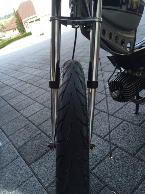

Mann, irgendwie bring ich mein Rad nicht mehr gerade in die blöde EBR Gabel rein, ich hab schon alles Probiert, aber das Rad schaut immer nach rechts, so kann ich das Schutzblech nicht mehr montieren. :cens:
Ist das bei diesen :cens: Gabeln so?, ist eine EBR Standart Maxi Gabel in Chrom.
Falls das so ist, muss ich ich mir wohl eine neue Beschaffen, aber welche? haben die *hust* verstärkten *hust* EBR Gabeln das Problem auch?, will halt einfach eine saubere Sache. :|
Hoffe es kann mir jemand weiterhelfen (schnell :lol: ) :hilfe
vors rad stehen. zwischen die beine klemmen, und drehen und drücken bis es passt.
Also, ihr versteht das glaub ich ein bisschen falsch, das Rad steht schon gerade zum Lenker etc. , aber der Abstand links und rechts zu den Gabelholmen stimmt nicht. :facepalm:

Wartet ich mach einfach mal ein Foto...
Sry für DP, hier das Foto:
Es sieht fast so aus, als die Gabelholmen nicht gleich lang sind. Das wäre dann auch eine Erklärung
Ja, das vermute ich auch, den das Speichenrad ist komplett neu. :!:
Ja, was kann man da machen, neue Gabel kaufen???

Ich hatte das selbe Problem, einfach viel extremer.
Bei mir war es so, weil beim Gabelholmen (von Puchshop gekauft) das Teil unten am Holmen (an welches auch das Schutzblech befestigt wird) zu dick war um schön in die "Einbuchtung" im Bremsteller zu gehen.
Seit wann ist es denn so? Wenn das Rad vorher schon einmal schön drinnen war kann es ja wahrscheinlich nicht das selbe Problem sein wie es bei mir war. :wink:
Ich würde sagen, du hast die unteren Holme nicht gleich tief eingedreht. Rad wegnehmen, untere Gabelplatte lösen, Holme gleich tief eindrehen, untere Gabelplatte ausrichten und befestigen. Dann sollte es klappen.

Hast du ein holmen rausgedreht,also aus der feder raus.Oder oben bei der gabelplatte eine schraube gelöst?Hatte mal das selbe problem.Da wahren die federn nicht richtig in die holmen geschraubt.
Ne, habe bei den Holmen nichts gemacht, werde es aber morgen mal probieren. :wink:
Es ist so seit ich die Bremsankerplatte wechseln wollte, also, weil die andere kaputt war und das Bremskabel immer rausflog. :facepalm:
@buezeli: Danke für den Hinweis, könnte noch gut sein, weil der geht bei mir auch nicht so gut rein, werde es morgen mal ein bisschen bearbeiten.
Nimm all deine Kraft zusammen und drück die Holmen mal so richtig aufs Rad und dann anziehen, fertig.
