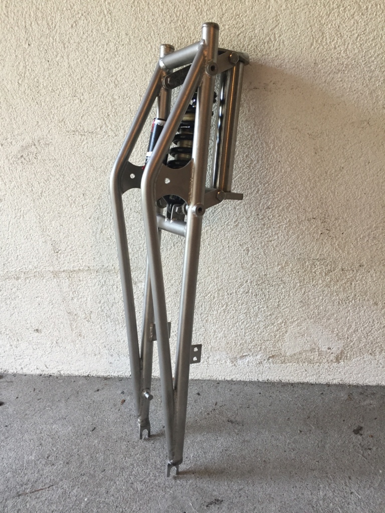

Bescht Springer-Gable ever .. :thumbup
17-06-14 (3).JPG (437.21 KiB) 2238 mal betrachtet
Beiträge: 952
Re: Rixe goes Pimp
Beitrag von Qsi »
Geil!
Ist das eine vom Lolo? Der hat doch so eine gebaut.
