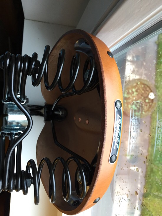

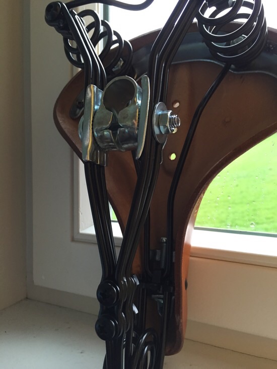

Hallo zusammen,
Hab heute meinen neuen Sattel von Lepper per Post bekommen.
Hab mal gelesen das man z.b den Brooks Sattel vor Gebrauch noch spannen muss,muss ich das bei meinem auch machen?
p.s; vielleicht kommen in nächster Zeit noch ein paar Fagen da ich mein Töffli ein bisschen umbauen werde.

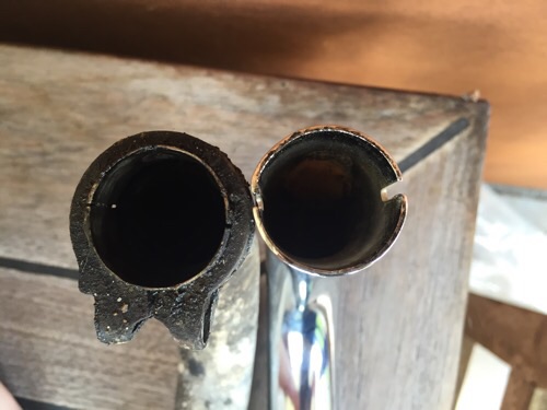

Ist es eigentlich normal das dass Flammenrohr für den Sachs 503 hg Zylinder nicht genau passt und man das selber anpassen muss?
Wie habt ihr das angepasst?

Was passt nicht?
Bei ganz billigen Rohren kann das schonmal vorkommen, dann stimmt z.T der Winkel nicht.

oben wo man es mit der Briede am Zylinder befestigt. Das Rohr hat nur etwa 25mm Durchmesser anstatt 28mm.

Hast du das richtige Flammenrohr bestellt?

Ja es ist das richtige. Ich denke das liegt an der schlechten Verarbeitung.
Strange, hast du ein Bild von?

Also wenn der Durchmesser soviel zu klein ist, dann würde ich das Rohr retournieren.
Wenns nur ein bisschen klemmt, dann Zylinderstutzen säubern, Rohr leicht erwärmen und ansetzen. Dann von unten her nen Holzklotz an der Krümmer halten und mit dem Hammer auf den Holzklotz schlagen.
