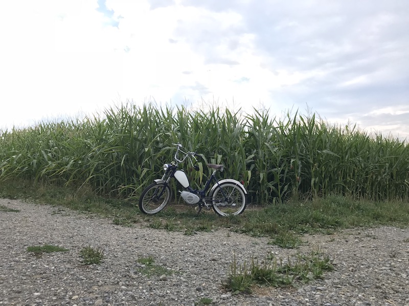

Gestern bin ich von 4 Wochen England wieder sicher zurück in der Schweiz angekommen. Vor 5 Wochen habe ich mein Rixe mehr oder weniger fertig zusammengeschraubt und auch schon die ersten Testfahrten gemacht. Dabei konnte ich aber nicht in den 1. Gang schalten. Heute habe ich mal das Töffli aus der Garage gestossen und wollte schauen, wieso ich nicht in den 1. schalten kann. Ich dachte vor 4 Wochen, dass es wegen der Ritzelwelle ist, heute habe ich jedoch den wahren Fehler gefunden. Die Schraube vom Rückspielel ist beim Schaltgriff angestanden :facepalm: Das passiert auch nur mir...Egal, Fehler gefunden und beseitigt und dann ab auf die Testfahrt. Es schaltet gut und kommt auf der Geraden auf einen Topspeed von exakt 40 km/h (mit GPS gemessen). Mit der Kraft bin ich aber noch nicht so zufrieden, da sollte noch mehr her. Mein aktuelles Setup: Zylinder 3.5mm abgedreht mit 2.5mm spacer, 3mm KF, Plombe draussen, Flammenrohr gekürzt, 48er Düse, beim Luffi nur den Schlauch abgeschnitten dort wo die Luft rein kommt. Mit den 40 km/h kann ich leben, jedoch möchte ich gerne mehr Kraft... Was soll ich noch machen?
Ich hoffe euch gefällt das Gesamtbild, leider habe ich immer noch keine Seitenschützer gefunden.

Mir gefällt der :wink: Kompliment :schweiz
Re: Sachs Rixe 503 aufbereiten
... schönes Maisfeld .. :thumbup ... Hödi auch :wink:

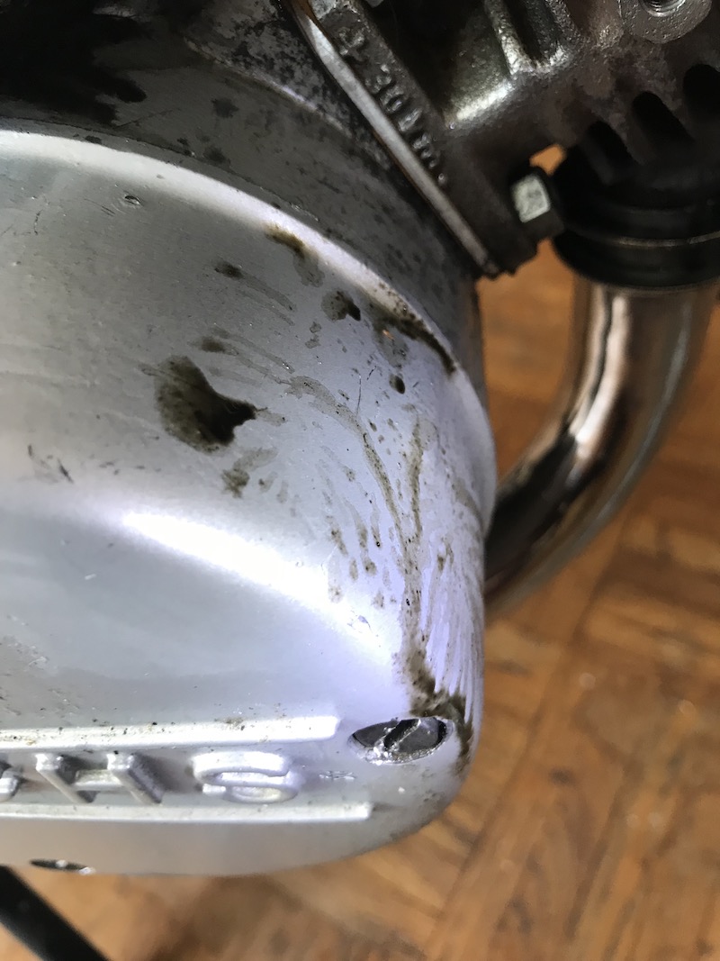

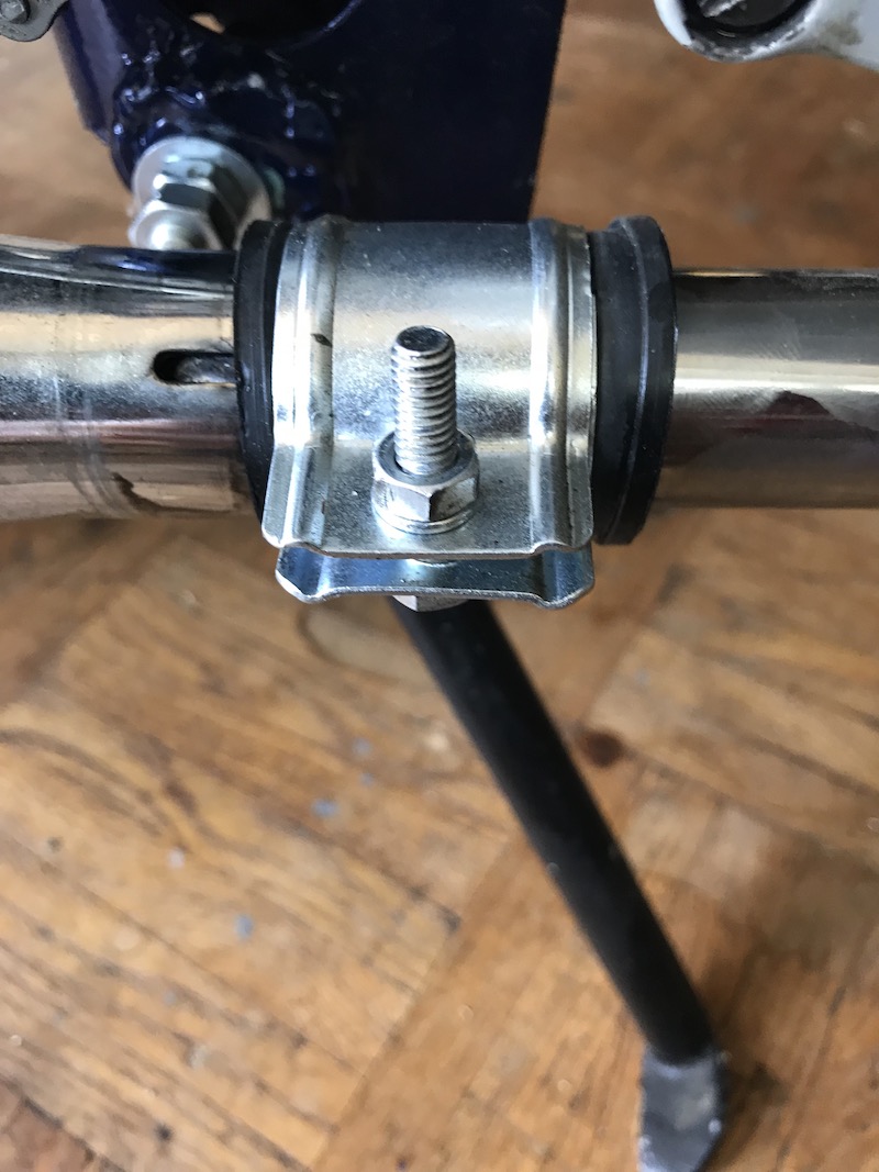

Dann habe ich eine Testfahrt (ca 20 min) gemacht. Ungefähr bei der Hälfte als ich mit Vollgas gerade aus gefahren bin hat es plötzlich einen kleinen Ruck gegeben. Ich hielt natürlich sofort an und schaute was los ist. Das einzige was mir auffiel war zum Glück nur der Auspuff welcher auseinandergefallen ist :spinner das ist jetzt schon das 3. Mal, wie macht man den ein für alle mal fest??
Dann gestartet und ohne Probleme, dafür mit doppelter Lautstärke, weitergefahren. Der Rest der fahrt führte eine steile Strecke den Hügel rauf und runter, 22km/h im 1. Gang den Berg rauf, 40 km/h gerade aus. Zu hause habe ich dann eine schwarze flüssigkeit entdeckt, vermutlich aus dem Deko und dann hat das Gebläse alles verteilt :facepalm:

Das sieht mir aber eher nach Getriebeöl aus.
Südered die 503 auch immer so aus der Getriebeentlüftung raus?

Ach ja anstatt der Gummidichtung würde ich eine ori Sachs Bride montieren die halten 100% ind haben keinen lästigen Gummi der eh früher oder später schmilzt :mrgreen:

Ok danke, gibt es die bei Mofakult? meine ist jetzt schon wieder verrutscht und ich musste 10km nach hause fahren :spinner auf der Hauptstrasse ist mir die Polizei hinterhergefahren, ich bin zum Glück nur auf Halbgas gefahren :^^ die haben mich einfach überholt, zum Glück...

Unter welcher bezeichung finde ich die Bride? Ich bin mir eben nie sicher ob die Bride für das die befestigung am Zylinder oder die verbindung ist.

https://www.mofakult.ch/sachs/auspuffe/ ... v-26-28-mm" onclick="window.open(this.href);return false;
Hab grad gemerkt dass Mofakult anscheinend noch ca. 10 andere Briden im Angebot hat die auch stabil aussehen. Aber die kommt der Originalen wahrscheinlich am nächsten.
Edit: Ups du brauchst ja die für den Übergang Krümmer zu Auspuff :facepalm:
Die sieht nicht schlecht aus (wobei ich persönlich nie Probleme mit der mit Gummi hatte):
https://www.mofakult.ch/sachs/auspuffe/ ... m-verzinkt" onclick="window.open(this.href);return false;
