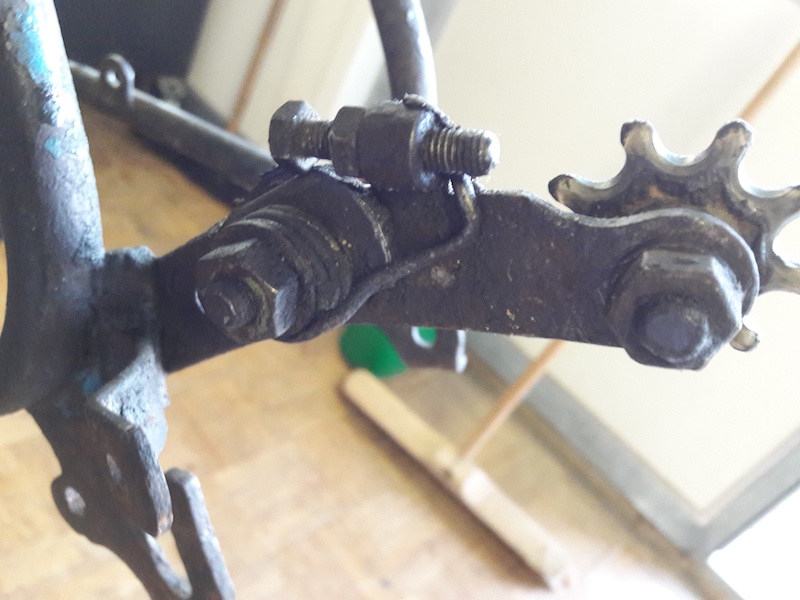

Re: Sachs Rixe 503 aufbereiten
Hast du ihn nach hinten montiert? Müsste nach vorne schauen.

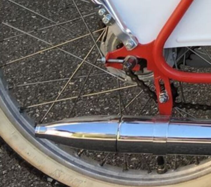

Okay und wo muss das hintere Ende der Feder hin? (btw: montieren habe ich noch nichts können;))
Der Kettenspanner ist von der Generation mit den 502 Motoren.
In deinem Fall gehört meiner Meinung nach soeiner rein:
Kann sein, aber als ich das Hödi kaufte, hat auch alles funktioniert... habe da sogar Fotos gemacht, aber darauf sieht man nicht wo der Hintere teil der Feder eingehängt ist...
- fullsizeoutput_91.jpeg (120.64 KiB) 2110 mal betrachtet
Am Rahmen abgestützt und am Blech eingehängt.
So hab ich es doch gemacht?!

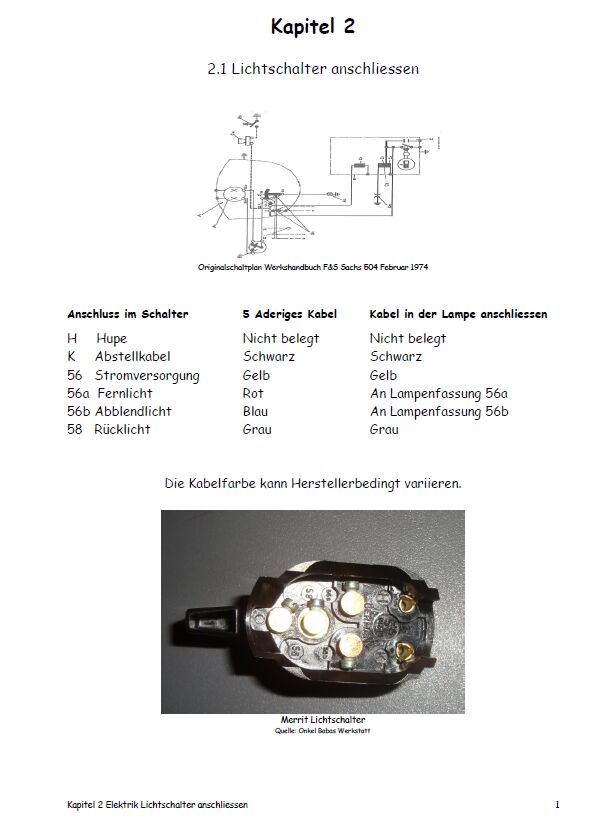

De passt es doch...
Hier noch die gewünschte Anschlussbelegung Lichtschalter.
Kannst eigetlich (fast) nichts falsch machen...
- Merrit Lichtschalter anschliessen.jpg (47.81 KiB) 2104 mal betrachtet
Dankeschön:)
Es funktioniert aber nicht richtig, die Kette fällt immer aus dem Zahnrad...
Damit sind wir beim Punkt. Etwas in Deiner Konstruktion läuft nicht synchron also es fluchtet nicht. Schau mal von hinten gerade rein. Am besten mit Foto.
Foto mach ich noch, aber das Zahnrad kann sich etwa 3-5 mm hin und her bewegen. also nicht das zahnrad direkt, sondern der ganze kettenspanner:/
Komme dem Ziel immer näher, allerdings kommen jetzt ein paar schwierige dinge.
Zuerst mal der Gasgriff: Ich spanne das Kabel in den Schlitten ein, beim Drehen des Griffs merkt man aber dass das Seil gar nicht gespannt ist... Besser spannen kann ich irgendwie nicht... Naja geht dann schon irgendwann mal. Dann der rechte Bremshebel. Da sollte es ja so eine Rückholfeder haben, bei mir ist die aber abgebrochen. Bei MK kann man aber diese Feder nicht kaufen, nur andere kurze. Passen die trotzdem? Und dann steht noch der Auspuff am Kettenspanner an. Muss der Kettenspanner weiter nach oben?? Die Kette müsste ich dann aber wieder um 2 Glieder kürzen und weiss nicht ob das dann zu kurz ist.
