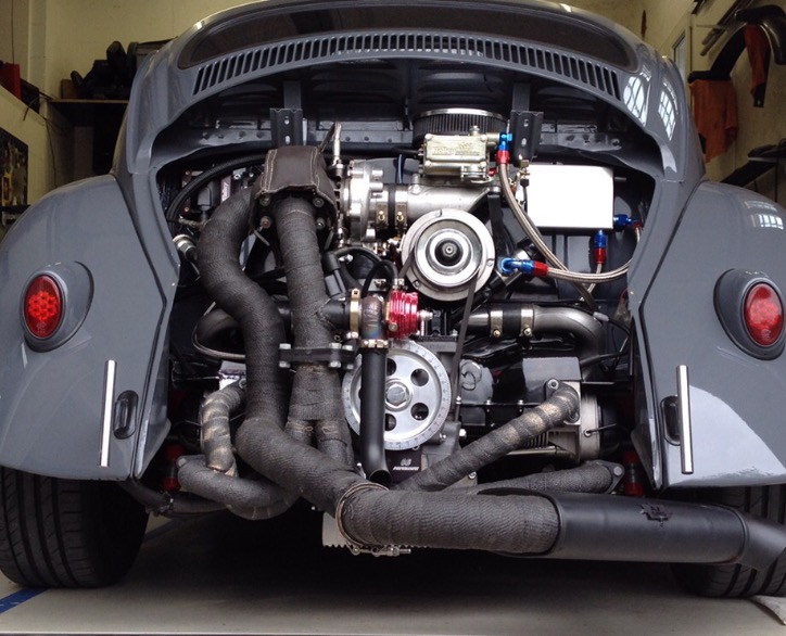

.. yep.. n Käfer konnte man noch nur mit Gefühl zum laufen bringenBabaloo hat geschrieben:.. Lass mal ein modernen Automech den Schliesswinkel oder das CO am Vergaser einstellen. Du wirst sehen...
So ist es. Nur bei dem Modell würde ich beim Gasgeben vom Auspuff wegstehen...
