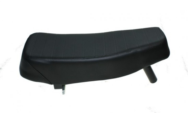

Sind Sattel mit eine Rückenlähne erlaubt oder auch "bodyseats" ? Wie auf dem Bild :
- imgres.jpg (4.02 KiB) 2470 mal betrachtet
- 161607_1_720x600.jpg (19.24 KiB) 2470 mal betrachtet

der 1. mit der Lehne ist erlaubt
der 2. lange Sattel theoretisch nicht, da dieser die Möglichkeit bietet die Sitzposition nach hinten zu verlegen, analog zu einem Sattelbogen.
aber es gibt mofas die solche sattel original haben
http://medien.markt.de/bilder/2011/07/2 ... g_mofa.jpg" onclick="window.open(this.href);return false;

es gibt auch mofas die eine scheibenbremse original habenaddy33 hat geschrieben:aber es gibt mofas die solche sattel original haben![]()
original ist legal... aber das ist es eben nur dann wenn es so typisiert wurde.
nun, wo kein Richter da kein Kläger, wer interessiert sich schon für nen Sattel?
Gabs ja bei Puch auch so, aber der hatte auch den Gepäckträger weiter hinten und war so nie in der CH typisiert worden.
