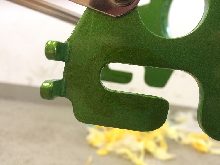

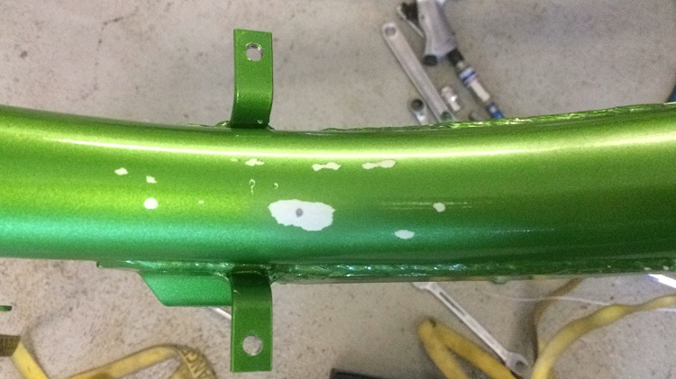

Also, das Tigra hatte ja diverse Lackschäden. Ich holte desshalb bei der Carosserie Sägesser AG Farbe zum nachpinseln. Ich hab extra noch ein Teil mitgenommen, damit sie ja auch die richtige Farbe anmischen.
Hab dann die Farbe bekommen und irgendwie sah sie schon im Behälter ein bisschen anders aus. Ich dachte das könne ja täuschen weil sie nicht trocken ist und so und machte mich dann ans nachmalen.
Die Frabe war aber dann wirklich anders und schimmerte als sie trocken war immer noch so leicht rötlich.
Ich gab dann trotzdem den Klarlack drauf den sie mitgegeben hatten und dieser war irgendwie auch der komplette reinfall. Beim Klarlack hats dann wahrscheinlich schon an mir gelegen, da ich so was zum ersten mal machte, aber er ist nach dem Trocknen so komisch milchig und matt geworden. :facepalm:
Ich probierte ihn dann noch mit Lackpolitur irgendwie zum glänzen zu bringen, da ja eh nicht noch mehr schief gehen konnte. Denkste, während dem Polieren mit dem Lappen(!) blätterte einfach noch mehr Lack ab. :cens:
Der Lack brachte mich wirklich fast an den Rand der Verzweiflung. Ich wusste dann einfach nicht mehr was ich machen sollte und das Projekt schiss mich richtig an. Mein Budget war nämlich auch so gut wie alle und eine nochmalige Neulackierung ist nicht dringelegen.
Ich wusste jetzt nicht was ich noch machen sollte, entweder das Tigra einfach als ein Bastel fertig zusammenzubauen und nach dem Projekt nochmals auseinandernehmen und neu lacken oder gleich jetzt neu lacken.
Meine Eltern meinten dann ich solle es doch neu lacken weil ich würde mich ja nur die ganze Zeit aufregen wegen dem Bastel und meinten sogar sie würden die Neulackierung des Grüns bezahlen. Ich war darüber natürlcih überglücklich. :D

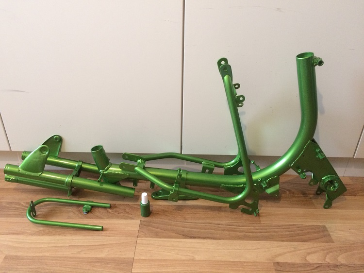

Also wurde das Tigra innerhalb einer Woche zerlegt, Sandgestrahlt und von einem anderen Lackierer nochmals neu lackiert, wobei sich dann noch herausstellte dass er unser ehemaliger Nachbar war. :lol:
Die Arbeit war dieses Mal wirklich absolut top und es gab sogar von Anfang an passenden Lack zum Nachmalen dazu. Der Preis war auch ok, also ich kann die Carosserie Krebs AG wirklich nur weiterempfehlen. :thumbup

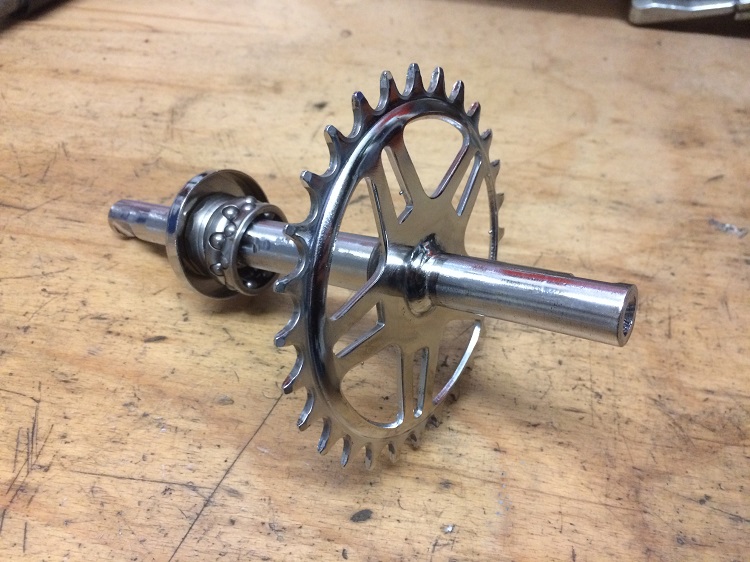

Dann ging alles recht schnell beim Zusammenbau. Die Tretachse hat mein Vater auch noch im Geschäft mit der 5 Tonnen Presse wieder geradegerichtet und ich habe sie dann am Schluss noch schnell poliert. :mrgreen:
Den Lampenring und die Pedalarme gab ich auch noch zum verchromen, was sogar recht günstig war, ich hab für alle Teile zusammen 58 Fr bezahlt und über das Ergebnis kann man echt nicht meckern. :thumbup

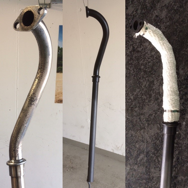

Beim Auspuff merkte ich dann auch noch dass der Maxi Krümmer nicht drann passt und so musste ich einen passenden X30 Krümmer organisieren. (den, den mir Tom gegeben hat ist eben am Maxi und den will ich nicht demontieren weil es so gut läuft :evil2: )
BT hatte schliesslich noch einen, welchen ich im Tausch gegen den neuen Maxi Krümmer haben konnte.
Ich musste dann diesen nur noch vom Rost befreien und ihn lackieren und schon sah er wieder wie neu aus. :^^

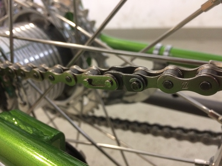

Die Tretkette konnte ich auch nicht passend kürzen, weil entweder war sie zu lange und war zu wenig gespannt wenn die Antreibskette genügend gespannt war oder sie war vieeeel zu straff wenn ich die Antreibskette spannen wollte. :spinner
Die Lösung war dann das ich so ein gekröpftes Gleid besorgte, welches aber noch zu breit war. Ich erstetzte dann die beiden Stifte durch zwei kürzere Stifte, welche ich aus einem alten Kettenschloss herausschlug. Nachher passte alles tip top. :thumbup

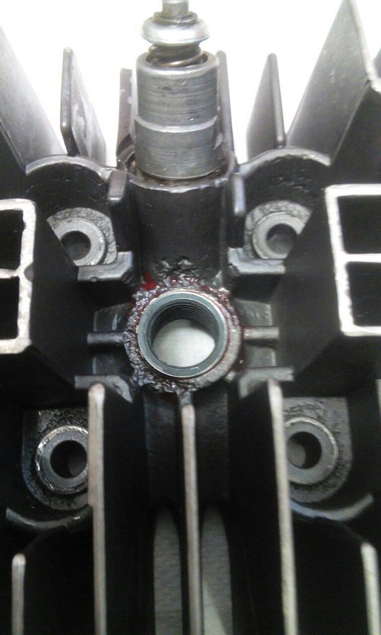

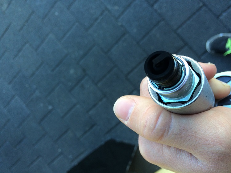

Beim ganzen Kerze rein und rausschrauben hats dann natürlich auch gleich noch das Kerzengewinde rausgerissen. Da hab ich dann halt ein grösseres Gewinde geschnitten und so eine Kerzengewindereparaturbüchse reingeleimt.

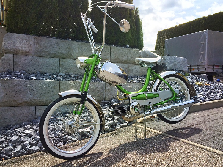

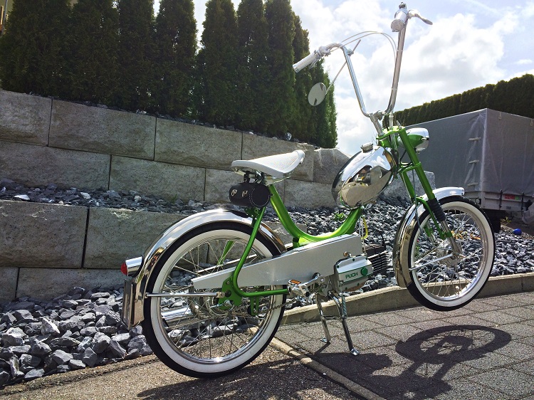

Ja und so sieht das Tigra jetzt aus :rules
Mir gefällt es absolut und auch das Fahrfeeling ist geil (wenn es nicht gerade Bergauf geht) obwohl es im Moment noch nur 28 km/h läuft. :D

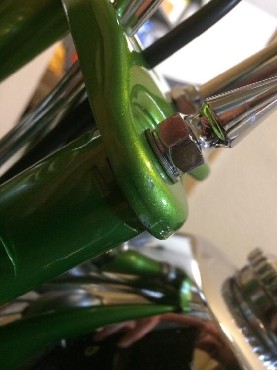

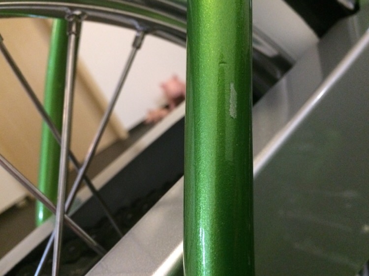

War ein kleines aber feines Treffen, aber leider musste mein Tigra dann doch noch leiden. Irgendjemand ist beim Rückwärtsfahren 2x voll im mein parkiertes Tigra reingedonnert und nachher abgehauen, meine Kumplels habens gesehen. :evil:
Der Lackschaden bei der Gabel ist ünerhaupt nicht schlimm und da sieht mans nicht als ich nachgepinselt hatte aber die Schwinge hatte schon ein bisschen mehr wäg und man siehts halt schon was ich da nachgemalt habe wenn man so am Putzen der Schwinge ist. :(

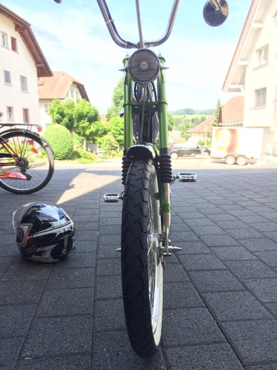

Judihuiii... Fährt heute grad so ein Träumer ins Tigra rein. :evil:
Ich bin so geradeaus gefahren und er biegt von links ein und kracht mir mit seinem Töffli voll ins Vorderrad. :cry:
Ich bin zwar brutal ausgerastet aber ich konnte mich gerade noch so unter Kontrolle halten das ich ihn nicht richtig gepackt und geschlagen habe. :cens:
Das Rad war nach dem Unfall im 45° Winkel zur Gabelmitte, hab zuerst gedacht was sie gebrochen ist.
Ich habe sie jetzt aber per Hand so gut es geht gerichtet, aber es ist halt immer noch verbogen.
Was kann man da machen? :hilfe
