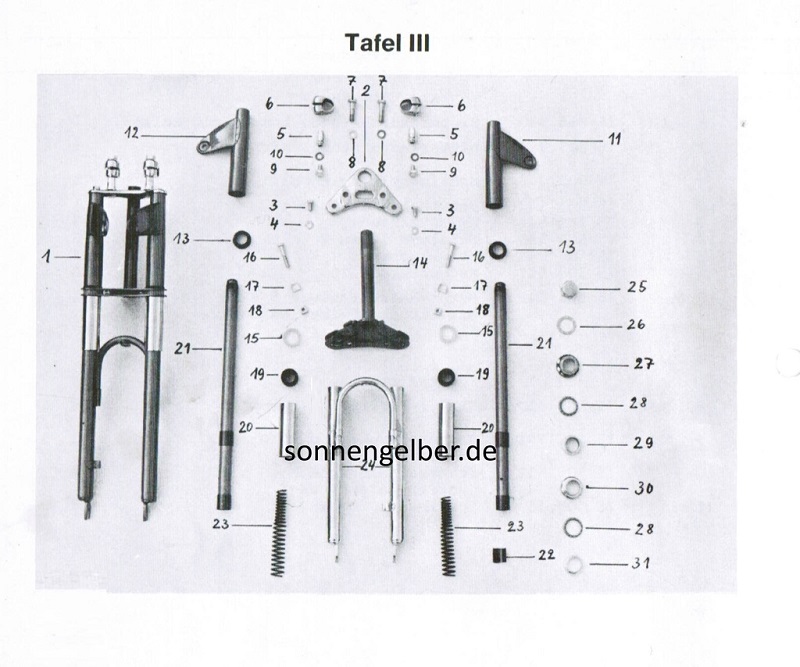

Bei meinem Rixe (Ch7300) war auch Fliessfett drin,jetzt habe ich normales Fett drin.
Hier noch ein Foto aus dem Netz,habe leider keine Legende dazu gefunden.
Rixe Mofa Gabel_zpsaetbvus5.jpg (127.23 KiB) 2229 mal betrachtet
puchengeneer
Beiträge: 694
Wohnort: 6280 Hochdorf
Re: Sachs Rixe 503 aufbereiten
Beitrag von puchengeneer »
Auf der Abbildung sieht man wennschon die Dichtungen/Gummis. Leider nicht wo man die kaufen kann:/
