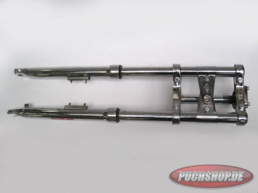

In Kombination mit dieser Gabel? (wie montier ich bei der das Schutzblech? und ist schon ne upside down?)
An einem Maxi S???, geht ja meiner Meinung nach mal gar nicht. :thumbdown

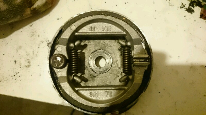

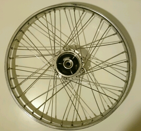

Das Speichenrad vorne ist noch gut, habs neu gelagert und neue Bremsen montiert, morgen wird es auch noch auseinandergenommen und auf Hochglanz poliert... Das Hintere Speichenrad ist das totale Gebastel! Bremssteller fehlt, Lager auch schlecht, Zahnkranz angeschweisst und eine Speiche fehlte... Habe einen ganzen Nachmittag daran gearbeitet aber ich denke das Ergebnis lässt sich sehen:
Auch bei diesem Rad wurden neue Lager und neue Bremsen montiert.

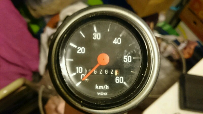

Hier noch ein Bild Vom Tacho:
Meinungen sind erwünscht! :hi:
Nimm die Tachoschale mal auseinander, vielleicht hat dein X30 Tacho auch so zwei Anschlüsse für Kabel drin und ein Birchen wie meiner, dann kannst du den nämlich Beleuchten. :bravo:
Oh ja da muss ich mal nachschauen, das wär richtig geil :thumbup
buezeli00
Beiträge: 831
Wohnort: 9050
Beitrag von buezeli00 »
Puch X30 RS hat geschrieben:Nimm die Tachoschale mal auseinander, vielleicht hat dein X30 Tacho auch so zwei Anschlüsse für Kabel drin und ein Birchen wie meiner, dann kannst du den nämlich Beleuchten. :bravo:
Ist das bei dir so?
Das wäre ja supergeil, jabe auch so einen Tacho!

Also bei meiner ist das auch so, ist doch bei allen?
buezeli00
Beiträge: 831
Wohnort: 9050
Also wie geht das genau?
1 Kabel beim Lichtschalter zusammen mit dem Rücklichtkabel anschliessen (das graue Kabel), das 2. auf die Masse, z.B. an die Tachohalterung. :wink:
Wer Lust hat kann auch das Birnchen noch durch ein blaues austauschen. :chop:
buezeli00
Beiträge: 831
Wohnort: 9050
Diese 2 Kabel sind aber nicht schon im Tacho vorhanden, oder?
Braucht dann nicht der Tacho auch schon Strom vom Licht und es ist dann schwächer.
Mein Licht dürfte heller sein....
Nein die Kabel sind nicht schon im Taco vorhanden und ja natürlich braucht es noch Strom vom Licht, ist aber nur ein kleiner Teil.
Wenn du eine Originalzündung hast, kannst du ja noch eine zusätzliche Zündspule in der Zündung einbauen.
