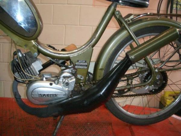

Bikeman hat geschrieben:.. du solltest ammigs auch hinschreiben was du gemacht hast.. warum hast du nun QK 0,9..? und wie gemessen..? Wenn du den Zyli abgedreht hast und mit Lötzinn gemessen hast, ist das o.k...
und was für ne Düse hast du jetzt drin..? 15er Gaser ist keine schlechte Idee, aber er geht auch mitm 12er Gaser 55 km/h.. der grössere Gaser ist also nicht zwingend
und wenn du durch den Auslass ins Kurbelgehäuse sieht, ist das nicht gut.. Spacer raus geht nicht, da steht mit ner QK von 0,9 der Kolben am Kopf an und ausserdem gehen dir alle Steuerzeiten hopps.. ergo bleibt nur n neuer Kolben.
und suscht.. was bringst du Fotos, Portmap und Steuerzeiten...?
... oder du kaufst den da.. http://auto.ricardo.ch/kaufen/fahrzeugz ... 690702010/" onclick="window.open(this.href);return false; ... da kenn ich die Steuerzeiten :wink:

.. kA was du machst.. Du hast soviele komische Sachen in deinem Setup, das ich den Überblick verloren habe...

https://picasaweb.google.com/1110177528 ... 5283178322" onclick="window.open(this.href);return false;
portmap :wink: (endlich kompi zugang)
setup:
wie gehabt, d.h.
plombe draussen
ES, AS vergrössert
kopf geplant
krümmer gekürzt (dünner teil weg geschnitten)
ASS 14mm
58er düse und nadel angehoben
4mm KF
zündung 14°
neu:
kleeblatt,15er gaser, getunter lufie

... du hast vielleicht ne Kralle... Ich kann's nicht lesen.. Wie breit ist Auslass und Einlass..?

AS 2,20cm
ES 2,10cm
übrigens danke fürs kompliment

Re: zilinder tunning
... dann kannst du gut noch etwas breiter gehen.. AS 26, ES 25mm.. Und mach die Öffnung trapezförmig, AS nach oben breiter, ES nach unten...
Generell finde ich die Masse auch etwas komisch.. Iw passen die Massangaben nicht mit deinen Steuerzeiten zusammen.. zylinder ist nicht abgedreht, oder..?

Beitrag von MRJONYY »
Er is nich ganz so hoch wie der andere...
Aber das ist blos 0,7mm
Und das speed problem könnte beim AS, ES und m kolben liegen?
Ok
Ja...kolben kans eh den hasen geben :D
Ich bestell mal n neuen
Und besorg mir dabei noch n paar dremmel aufsätze...
Hab alle gebraucht :mrgreen:
