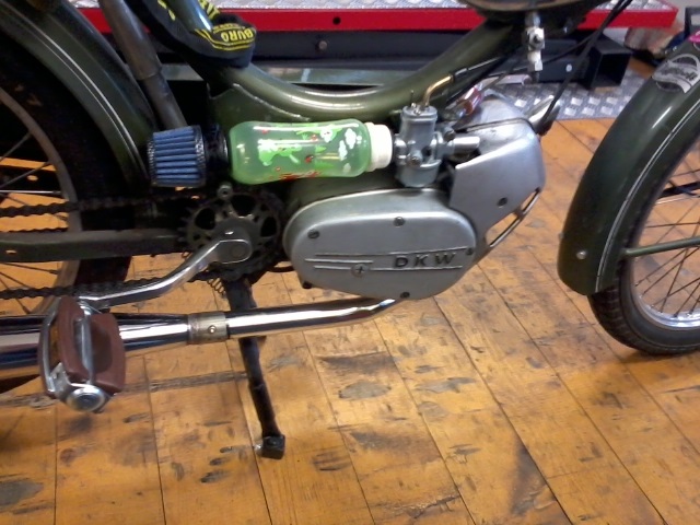

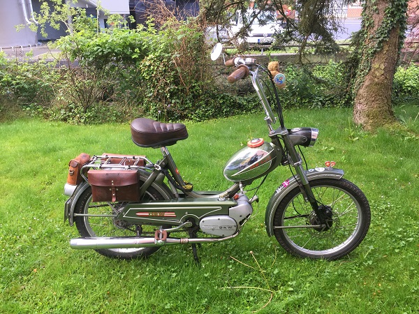

Mein DKW 503 HG wurde von Santschi getunt, mit eigenen Zylinder, 30er Flammrohr, 17er Vergaser und Babyflaschen Lufi und Scheibenbremse vorne.
Wer am öMM oder an irgend einem anderen Treffen war, konnte mein Töffli sehen, und dieses läuft auf der Rolle, ohne Luftwiederstand, 62 km mit einem 14er Ritzel vorne. Kraft hat er auch genug um im 2 Gang die meisten Strecken zu meistern, vorallem am öMM musste ich am Jaufen und am Schluss am Timmeljoch ins 1 schalten, aber im 1 läuft er immer noch 25.
Was die Langlebigkeit betrifft, bin mit dem, ohne Service wie Oelwechsel, Bremsbeläge oder Kabel erneuern, 3 mal das RAB, 2 mal das öMM, wie an unserem und alle anderen Treffen gefahren, also, wenn die Arbeit und das Material stimmt, hälts auch länger.

- DKW Sachs Luxe1.jpg (116.96 KiB) 4367 mal betrachtet
- DKW Sachs Luxe2.jpg (202.52 KiB) 4367 mal betrachtet

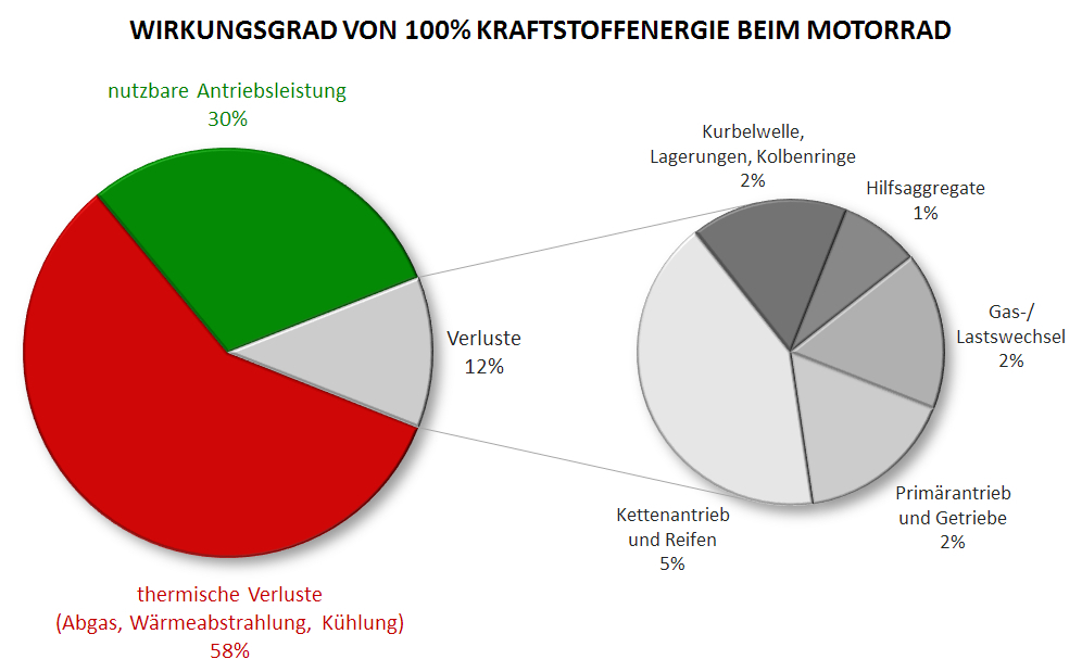

cornholio hat geschrieben:Und dann noch die kühlung....8PS an der ausgangswelle entspricht +- 16ps verlustleistung. Diese energie zuverlässig mit einem ,,propällerli,, kühlen ist reiner schmarren und wie dominik schon erwähnte stammtischgeplauder.
16 PS Verlustleistung... bist du sicher? Das wäre ja enorm viel.. dachte mal was von 20-25% gelesen zu haben zwischen KW und Hinterrad, zumindest bei so tiefen PS-Zahlen.. Da wärens ja 200%
...oder ist damit die ganze Reibung etc. gemeint im Verhältnis zum Kraftstoff?
Aber auch dann, 16 PS die als Wärme flöten gehen.. da müsste doch viel mehr Hitze entstehen?
Edit:
Hab noch ein spannendes Bild dazu gefunden..
Ist wohl doch extrem hoch.. allerdings geht das meiste ja zum Auspuff raus, wie Qsi breits erwähnte.
Re: Neues Sachs 503 3 Gang Projekt #2
Nur haben wir bei unseren kleinen motoren eine grüne fläche oben in der frafik, die etwa 5% enspricht anstatt der 30

Die Grafik zeigt mal wieder wie wichtig die Tempratur ist wenn man viel Leistung erzielen möchte
Logisch könnt ihr sagen, dass 160°C der Zylinder aushält jedoch will ich ja möglichst viel Nutzbare antriebsleistung
Wenn man von der Grafik aus geht wird die nutzbare Antriebsleistung bei guter Kühlung nicht zwingend höher, sondern bleibt genau gleich. Denn mit der Kühlung senkst du ja lediglich die Temperatur des Zylis bzw. des ganzen Motors. Die Verlustleistung in Form von Wärme bleibt gleich, sie wird einfach besser abgeleitet. Also spielt es keine Rolle ob der Zyli nun 200 oder 90° hat, zumindest wenn wir uns nur an der Grafik orientieren.
Stimmt! sorry Fehlüberlegung. Jedoch stimmt deine 2. Aussage nicht ganz da sich bei 200°C Zylindertempratur sich das Gemisch mehr erwärmt bevor es gezündet wird.
