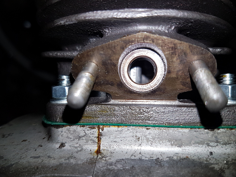

Du hast ne 8mm Bohrung in der originalen Plombe und die ist maximal zu 2/3 offen...
Ob das original so ist oder nicht weiss ich nicht. Es ist aber bestimmt nicht optimal!
An deiner Stelle würde ich die 2 mm am Kolben wegmachen (Fenster der Hemd) Hauptsache der Einlass geht voll auf!
Mach dann nochmal ne Probefahrt und schau wie schnell du so bist. Ich schätze die 30kmh wirst du schaffen.
Steuerzeiten Ausmessen und hier angeben, dann werden sie geholfen.. :thumbup

Bikeman hat geschrieben:ÜS sind beim 502 und 503 bei UT ca 2/3 geschlossen .. Kolben gibt es Originale mit nem 2mm Kolbenfenster .. hätte ich dir neu für 35.--
Danke für's Angebot.
Ich muss erst mal schauen, was meine anderen Zylinder (Membran) für Bohrungen haben.
Wenn sie auch 38.3 haben, kann ich meinen Kolben dort verwenden, dort sollte das labnge Kolbenhemd ja keine Rolle spielen, dann käme ich gerne auf Dein Angebot zurück. Ansonsten werde ich den Kolben einfach kürzen.
@Dr.Schnauzbart: Schon irgendwie komisch, wenn man das Ding frisieren muss, um überhaupt 30km/h zu erreichen. :O.O
Wobei das mit dem Einlass wahrscheinlich nicht das Hauptproblem ist, ich denke der Vergaser macht momenten am meisten aus. Wenn der mal stimmt und die Fahrleistungen immer noch nicht, dann werde ich mich an den Kolben machen.

Ok, kein Problem, habe den Kolben mittlerweile gekürzt.
Einlass kurzer Kolben_0800.jpg (288.4 KiB) 3779 mal betrachtet

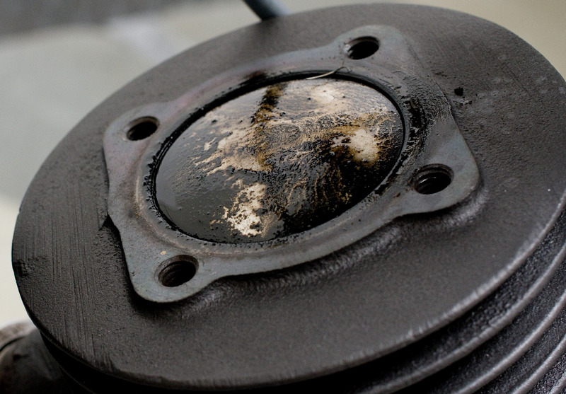

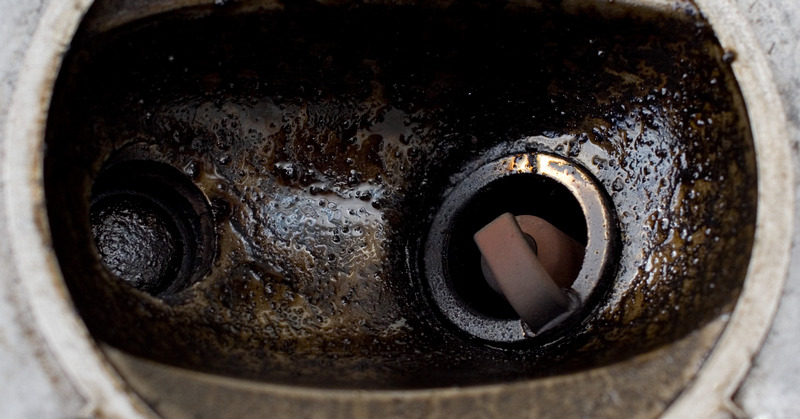

Der war übrigens für die bisher gefahrene Strecke (<10km) ziemlich versifft.
Blöderweise habe ich kein Foto vom Zylinderkopf gemacht, der war noch versiffter.
Das Zeug war richtig zäh und ölig. Ich hoffe nur, dass es mir nicht Getriebeöl ansaugt. Wobei das fast nicht sein kann, es sind zweilippige Simmerringe drin und ich kann mir nicht vorstellen, bei der Montage beide Lippen beschädigt zu haben, an der Kurbelwelle habe ich alle scharfen Kanten abgerundet.

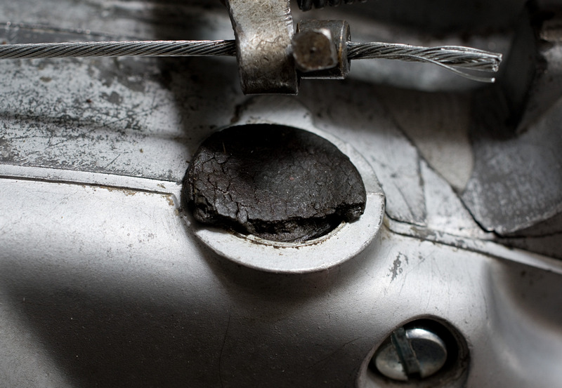

Dafür habe ich einen Gummistöpsel gefunden hier ein Bild speziell für Bikeman:
Ist halt schon ein Bisschen brösmelig.

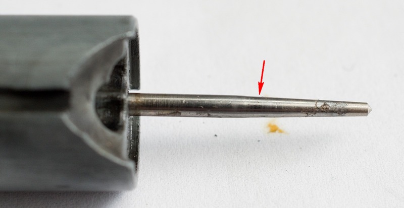

Hier übrigens noch ein Foto der Düsennadel.
Man kann mit blossem Auge erkennen, dass diese im Bereich des Pfeiles abgenutzt ist.
Dies in Verbindung mit der ausgenudelten Nadeldüse macht das Gemisch schon einiges fetter.
Dann habe ich noch bemerkt, dass das Schwimmerventil doch nicht ganz dicht war.
Das habe ich behoben und jetzt läuft er auch etwas besser, es reichte aber nur für eine Runde in der Garage.
Mal sehen wie es aussieht wenn ich ihn richtig warmfahre.

Ja jetzt ist es definitiv! Viel zu fett!
Passen Düsennadel und Düsenstock zueinander?
Ist ev. der Düsenstock lose? oder so was?
Wurde ev. mal was ausgerieben? düsenstock, düse?
oder abgeschliffen? Nadel
Einige Vorbesitzer sind manchml nicht gerade zimperlich mit den Teilen umgegangen.

Dr.Schnauzbart hat geschrieben:Passen Düsennadel und Düsenstock zueinander?
Düsennadel weiss ich nicht, ich habe einfach eine ohne Verschleissspuren genommen.
Düsenstock (Bing nennt diesen "Nadeldüse") ist 1517, was glaube ich korrekt sein sollte.
Auch hier habe ich den besseren genommen, der kaum oval ist.
Verschleiss müsste ja hauptsächlich in Durchflussrichtung stattfinden, von daher sollte man annehmen können, dass ein nicht ovaler Düsenstock nicht verchlissen ist.
Trotzdem: Weiss zufällig jemand die Dimensionen des 1517er Düsenstock/Nadeldüse, so dass ich nachmessen kann?
Dr.Schnauzbart hat geschrieben:Ist ev. der Düsenstock lose? oder so was?
Nein, lose ist er nicht.
Dr.Schnauzbart hat geschrieben:Wurde ev. mal was ausgerieben? düsenstock, düse?
Sieht nicht so aus aber eben, ich weiss nicht genau, ob auch der bessere Düsenstock und die bessere Düsennadel schon verschlissen ist.
Vielleicht besorge ich mir die besser einfach mal neu.

@addy Auf dem Foto vom Kolben sieht es so aus, als ob die Ablagerungen "aufgelöst" werden. Müsste fast vn benzin gelöst worden sein oder?
@Qsi mach heute abend mal ein 10 Minuten Workout auf dem Hobel. Dabei hast du das Benzinhäneli zu und steckst einen Lumpen in den Gaser(nicht zu fest, nur dass der Luftwiederstand ein wenig grösser ist).
Wenn du danach den Zylikopf abnimmst, siehst du sofort ob alles voller öl ist. In diesem Fall ist es garantiert Motorenöl und dein Motor hat ev. irgendw einen Haarriss.

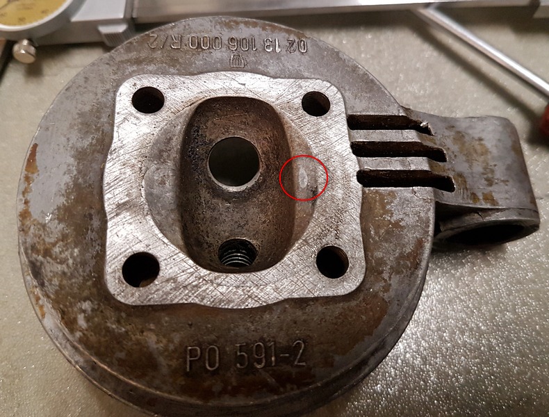

Die Kerze bestätigt den Eindruck, sie sieht zwar besser aus, sie könnte für meinen Geschmack aber noch etwas heller sein.
Und wieder hat sich auf der Auslassseite sehr unregelmässiger Russ abgelagert.

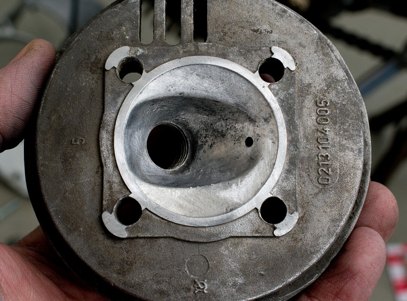

Und zwar genau dort, wo der Zylinderkopf etwas zerdeppert ist.
Ich habe die Spuren etwas geglättet, habe aber für etwas mehr Verdichtung momentan einen anderen Zylinderkopf dran.

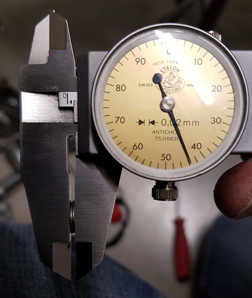

Die Quetschkante beim originalen Zylinderkopf ist 1.44mm, ich denke, ein paar Zehntel weniger verträgt es schon.

Der kopf ist versifft. Wie weit bist du gefahren?
Haben die abgase nicht nach getriebeöl gerochen?

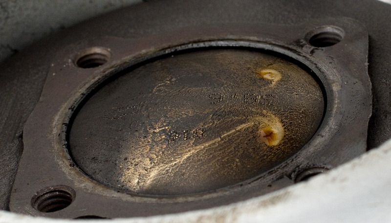

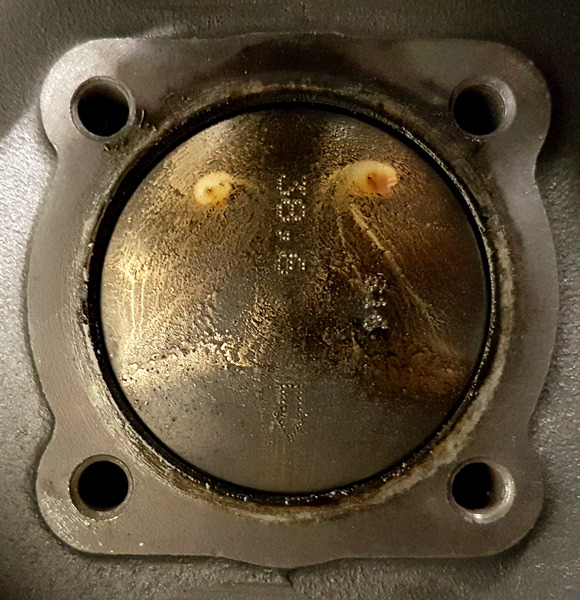

Etwas interessantes ist mir bei der Mecherei aufgefallen, seht Euch mal die Spuren auf dem Kolbenboden an.
Da sieht man gut, wie die Umkehrspülung funktioniert.
Ich nehme jedenfalls an, dass die Spuren Folgen der Verwirbelung sind.

Re: Pony Junior L 502
Qk 1.44 ist gross .. beim 503 haben sich 0,8 als guter Wert ergeben.
der Kopf sieht ja völlig versifft aus .. der. läuft sicher noch zu fett

Jup 0.8 ist top. Mit 1.4mm hat er bestimmt keinen schönen anzug.

P.s. muster auf kolben sehen wirklich cool aus!

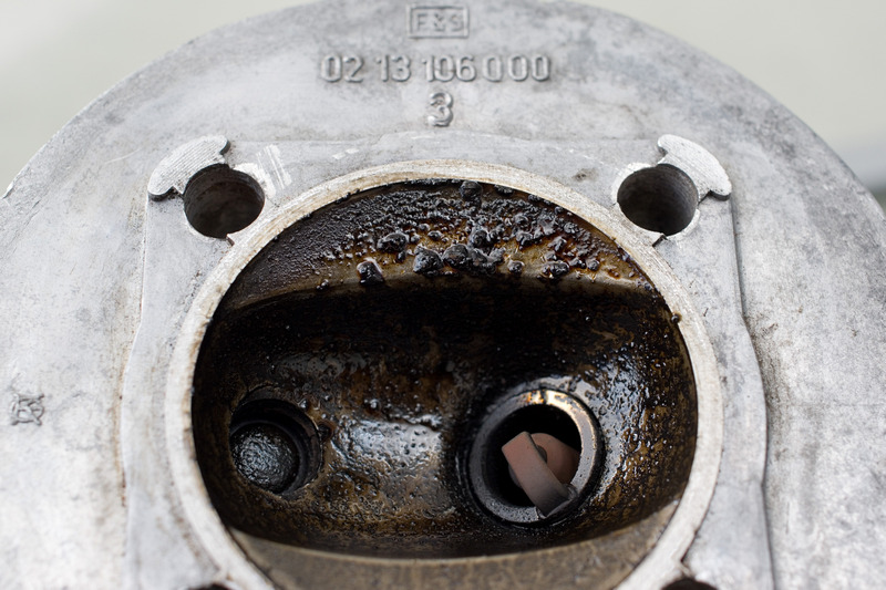

Apropos Zylinderkopf, diesen hier habe ich jetzt montiert, aber noch nicht getestet.
Der war ziemlich korrodiert, da musste ich etwas dremeln damit er halbwegs aussieht.
Ein anderer Zylinderkopf lag noch rum, der war aber etwas zuviel das Guten.
Quetschkante < 0.6mm.
Da hat wohl sogar mal der Kolben angeschlagen.
