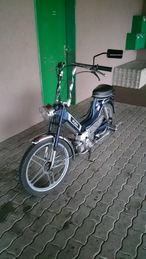

Hast du das Zeug jetzt auf Hochglanz gebracht? :)
Auf dem Bild noch nicht.
Lenker und Bremsgriffe ja, Rest noch nicht.

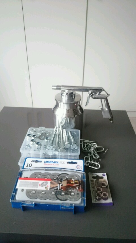

War heute im Hornbach und habe Schrauben und Muttern etc., einen Dremelschneideset und ein Sandstrahler gekauft...

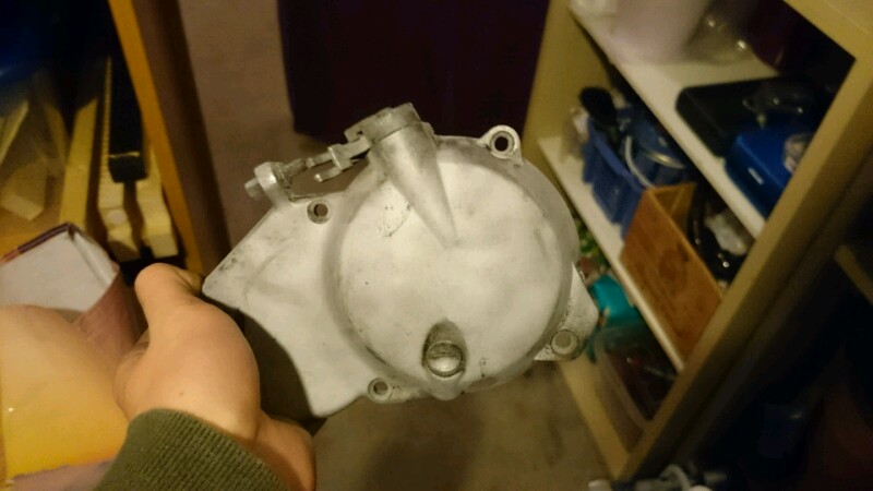

Erste Sandstrahlversuche :thumbup
Sieht gut aus.
Vergiss nicht nachher die Starterwelle auszubauen und zu entsanden. Das Zeug ist so fein, das geht überall rein. Und wenn das mal mit Öl vermischt in dieser Bohrung hast wirkt das wie Schleiffpapier. Also kurz zerlegen (Vorger Hebelstellung auf der Welle markieren) Sauber rauswaschen, O Ring wechseln und gut ist.

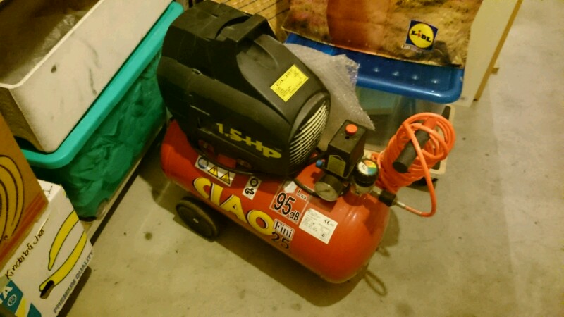

Der Kompressor läuft recht heiss. Das gibt heftigst Kondenswasser im Behälter. Lass das etwas öfter als sonst ab.
Danke für den Tipp, aber mein Kompressor hat gar kein Behälter für Kondenswasser :lol: Kann das sein?
Werde die Starterwelle auf jeden fall ausbauen, der Sand klebt überall :thumbdown

Die meisten Kompressoren haben unten am Luftbehälter eine Schraube wie sie auf dem Bild zu sehen ist, diese musst du herausdrehen. Das Kondenswasser bildet sich ja beim Komprimieren der Luft und sammelt sich im Drucktank.
Achte aber darauf, dass der Behälter nicht unter Druck steht, ansonsten viel Spass beim Kleiderwechsel und beim Putzen. :wink:

Genau sop sieht der Ablass aus. Nicht zuweit öffnen sonst hauts ihn raus.
Was für Ein Kompressor verwendest Du?
Danke für die Tipps!
Ich habe den hier: 8 Bar, 180Liter/min.
Der reicht? Cool!
Ïch lass n 5,5 KW 2 Zylinder laufen.
Mühsam aber ja geht.
