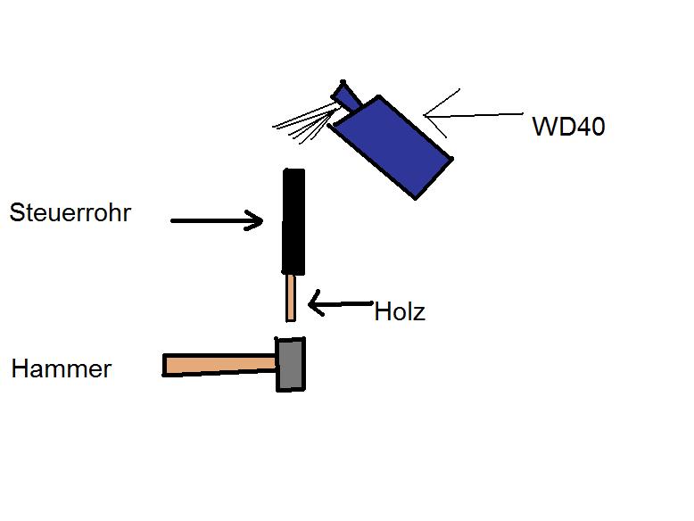

Re: Der dumme Fragen Thread
Falls möglich dreh den Rahmen um, steck dann ein passendes Stück Holz in das Steuerrohr (von normaler Position aus gesehen: unten), danach mit angemessenen Kraftaufwand auf das Holz hämmern.
Davor aber ne Tonne WD40 reinsprühen und 30 min. einwirken lassen!
Jetzt verstanden ? ^^

welches ist das steuerrohr sorry ich bin da nicht so informiert
http://www.hanf-spiel.de/318406" onclick="window.open(this.href);return false;
http://lmgtfy.com/?q=mofapower.ch" onclick="window.open(this.href);return false;
http://www.ichbin.nikonwelt.at/galerie/beitrag/108657" onclick="window.open(this.href);return false;
schei**e xD
xshishax1
Beiträge: 193
Registriert: Mo 2. Nov 2009, 03:02
Wohnort: In der mitte von der Zentralschweiz
Beitrag von xshishax1 »
( - > Das Steuerrohr ist das kürzeste Rohr am Fahrradrahmen, es verbindet das Oberrohr und das Unterrohr und nimmt die Gabel auf. < - )
padi48 hat geschrieben:welches ist das steuerrohr sorry ich bin da nicht so informiert
GOOGELN?
