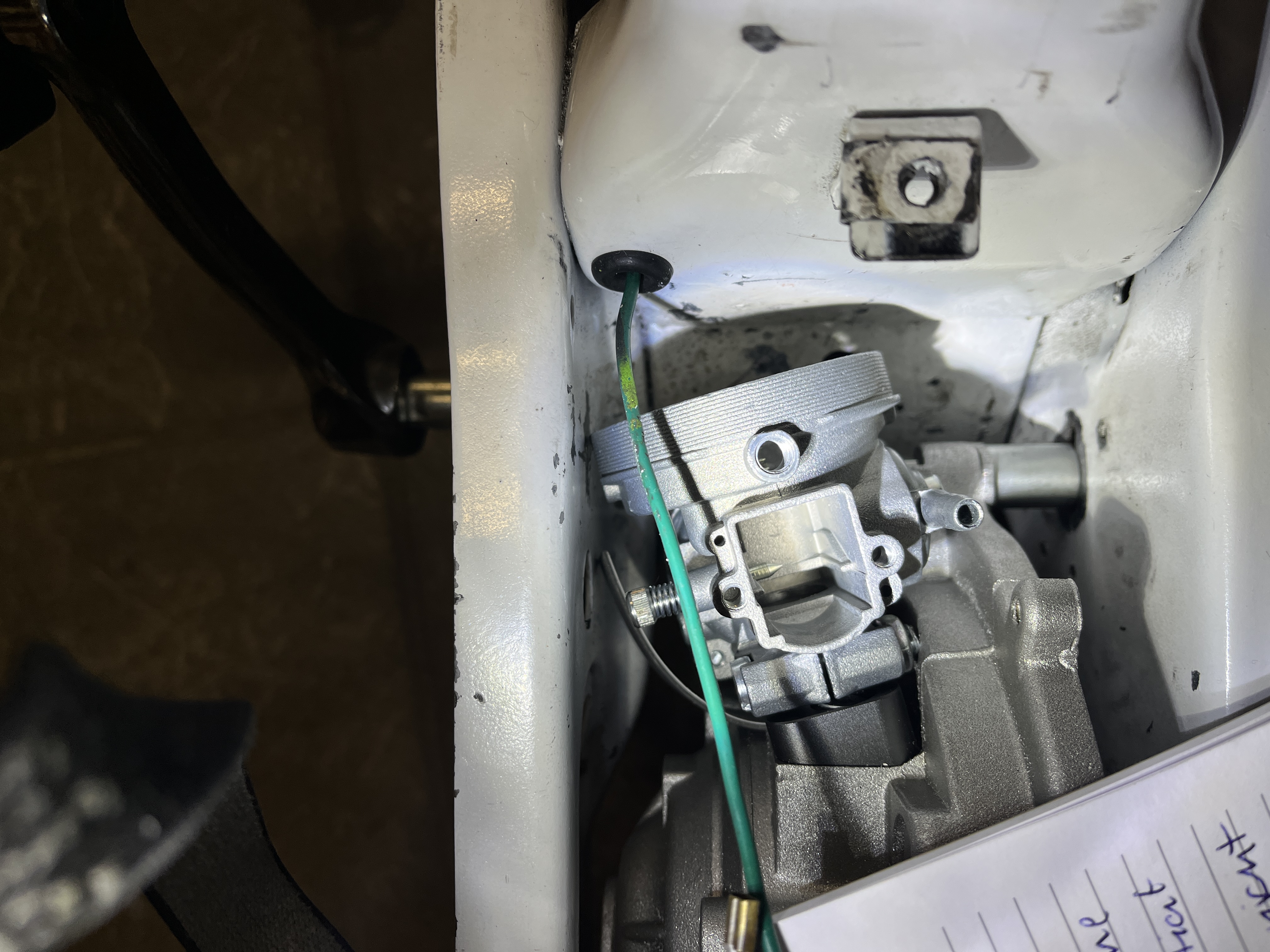

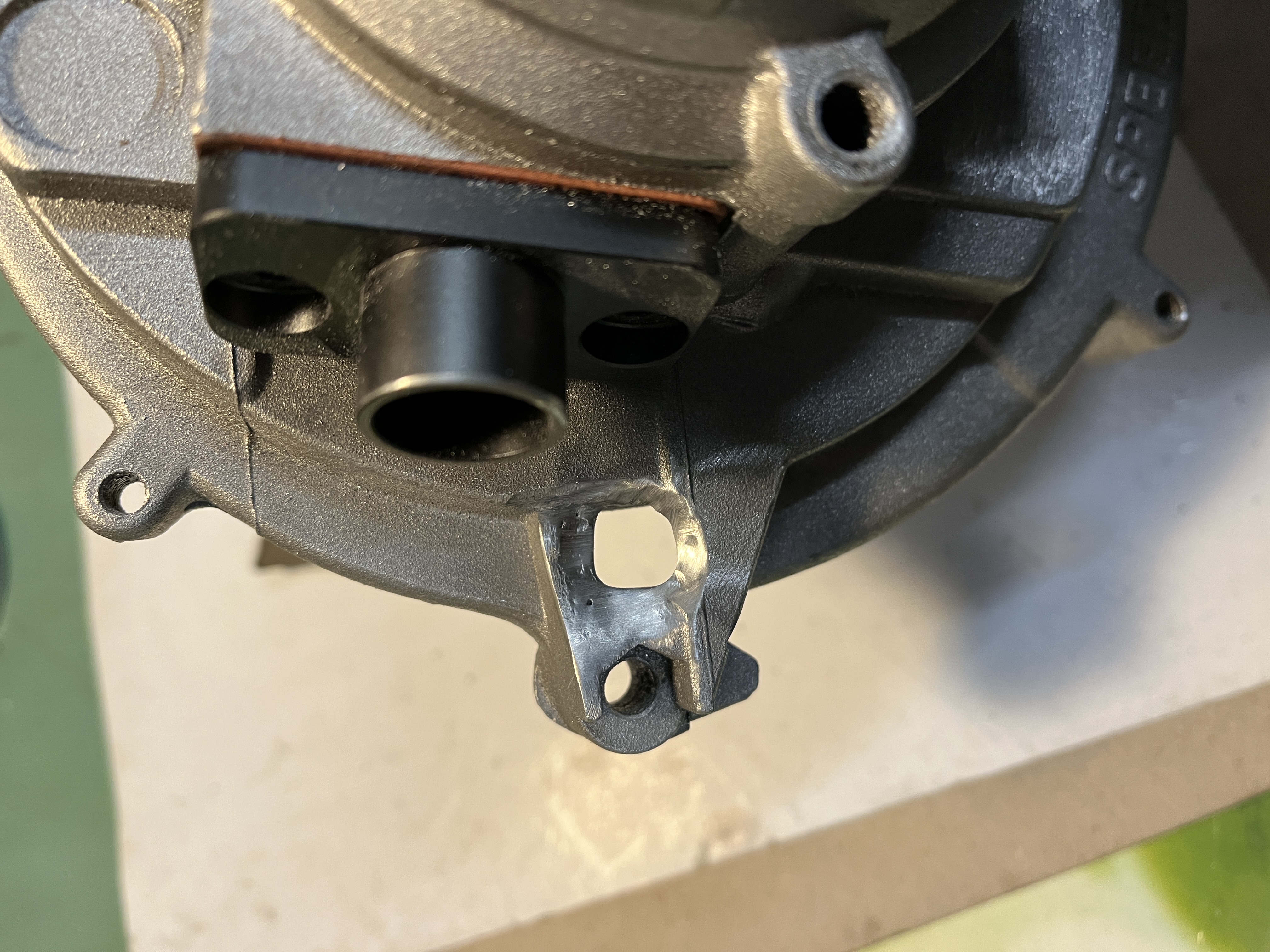

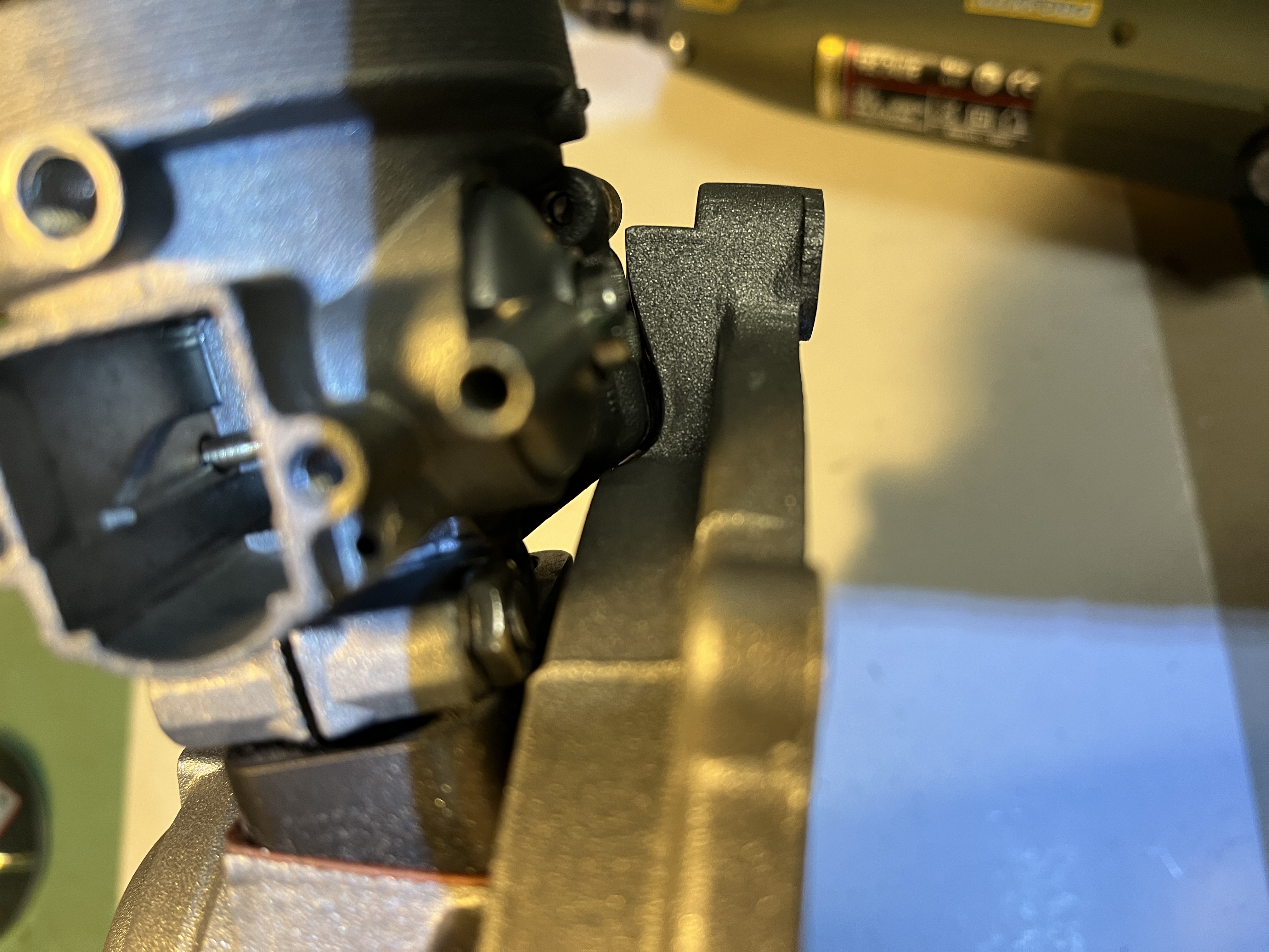

So, hab ein SE gekauft, die Probleme fangen beim Vergaser (sha 16/16) an. Musste ein Teil vom Gehäuse fräsen.
Das Loch werde ich von innen abdichten.
Vielleicht passt ein Phgp besser dran ?

Ich bin noch dran, Fotos sind ein Probeeinbau.
ich hab vor ein DR 43mm mit Mazzu Welle zu verbauen.
Als nächstes muss ich das Gehäuse spachteln um die hintere Befestigung zu verstärken, und die ÜK anpassen, und am Zyli auch was tun.
