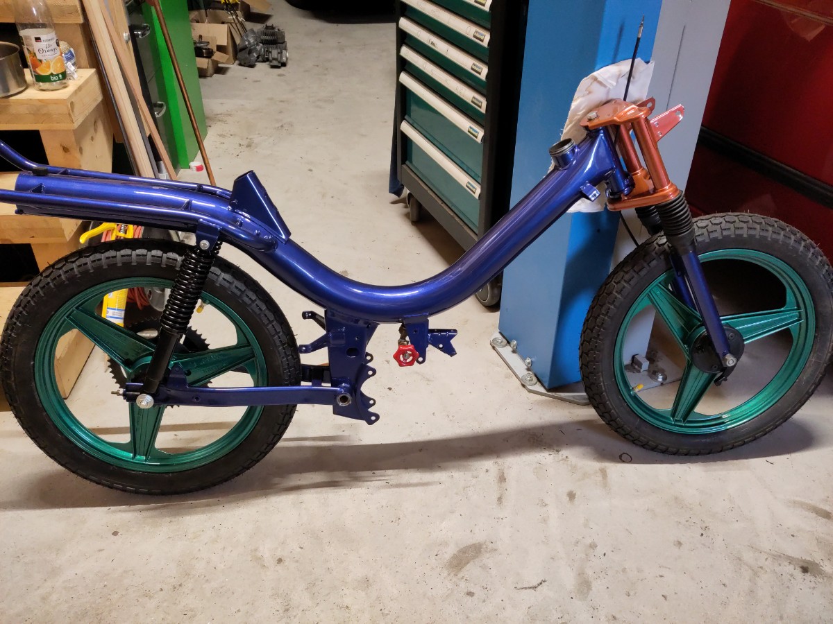

Mein neues Manet Korado
Re: Mein neues Manet Korado
Mit dem Lenker erahne ich schon mal ne etwas unkonfortable Sitzhaltung... :lol:
Farbkombo... naja...
Aber nur weiter so, bei deinem letzten Manet war ich auch skeptisch ob das was wird.
N paar Motorrevisionsbilder wären noch cool.
Beitrag von Attila »
Jaa, da bin ich mir auch nicht so sicher, aber Sitzen tut sichs nicht mal so schlimm...glaub ich..

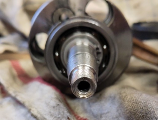

Beim zerlegen festgestellt: 1 Kugel fehlt im Drucklager, vllt hatten darum der Stift und die KW Feindkontakt, obwohl ich eig. dachte der Stift wäre länger und müsste von der KW 'geführt'sein, darum das Loch in der KW.

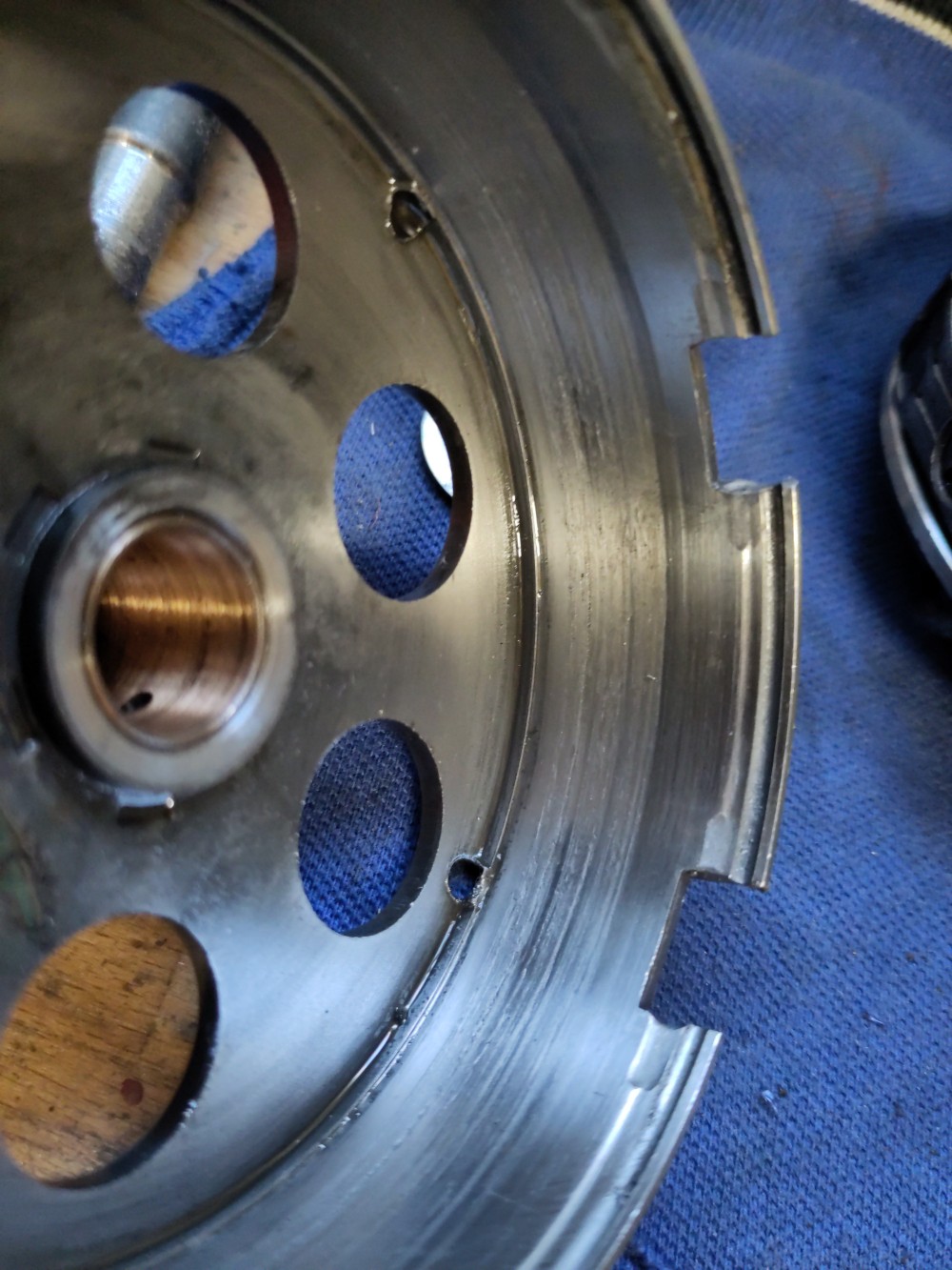

Kupplung, ohne Worte...

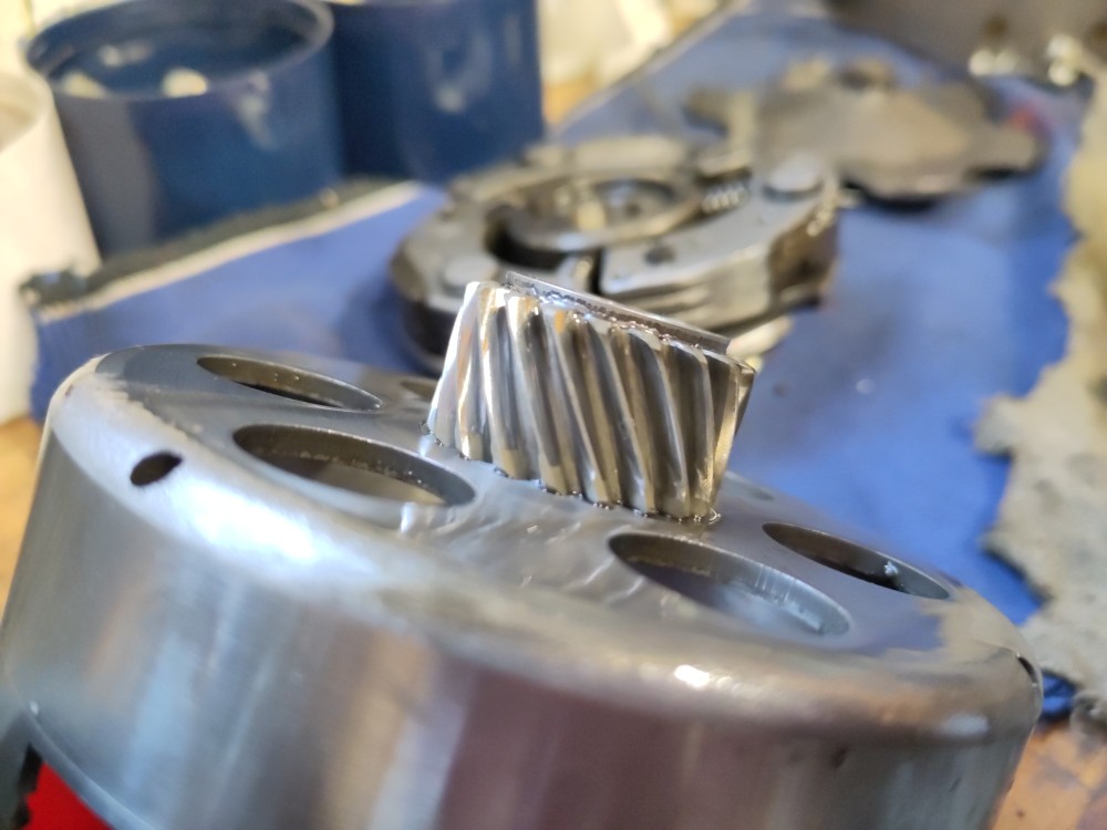

Getriebe, ebenfalls...

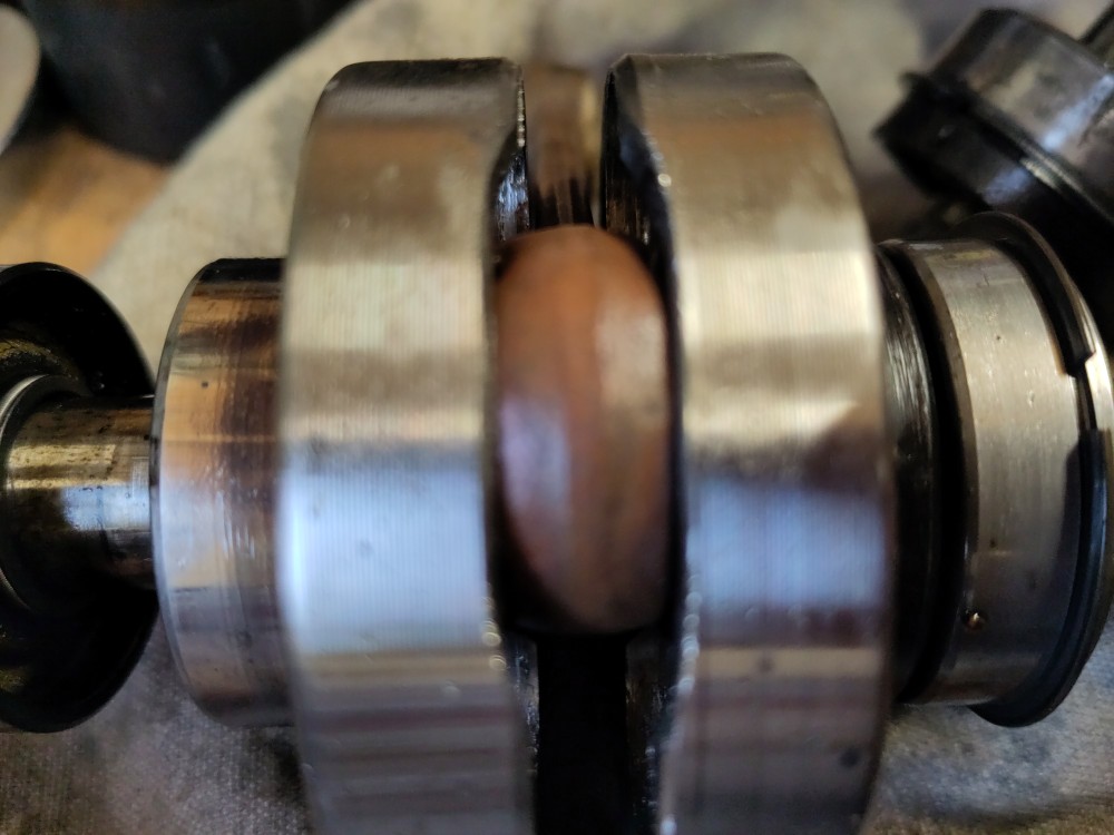

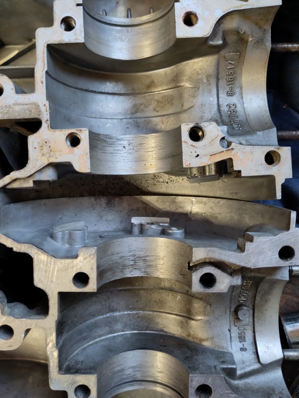

Das Schlimmste aber, die KW-Lagerstellen, deutlich erkennbar dass die Lagerschalen 'mitliefen', vor Zerlegung liess sich die KW auch schon axial verschieben.
Ansonsten, die Dichtflächen sind immerhin nicht vermurkst...die Simmerringe, Lager und Kupplungsbüxe werden gewechselt, eine brauchbarere Kupplung organisiert, "e haampfle Sägmähl is Getriebe", alles wieder zusammen mit 'Fügen Welle-Nabe' und mal schauen wies tut. :thumbup

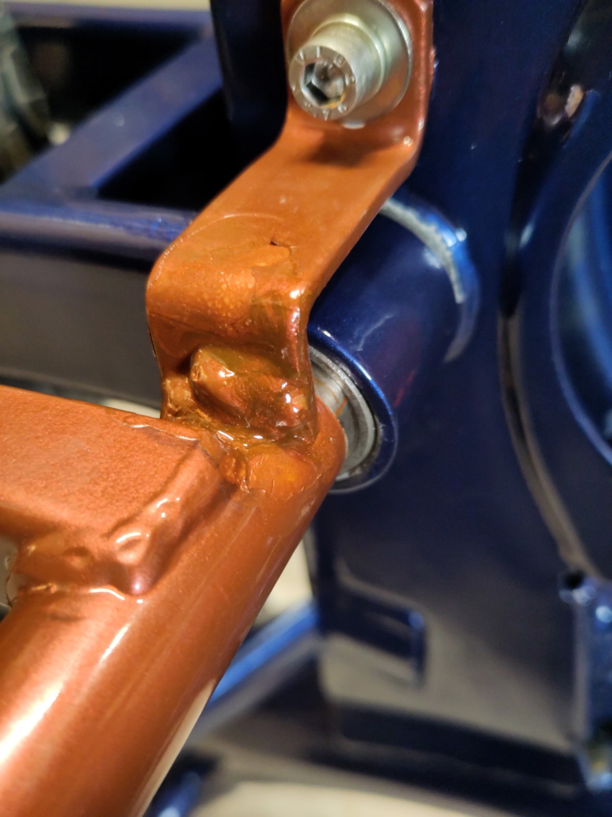

Detailnachtrag zur Schwingenproblematik:
Wer sich als Manetfahrer wundert, warum die Schwinge kaum oder gar nicht mehr federt oder der Auspuff immer undicht wird oder gar abgerissen wird, sollte sich mal die Schwingenachse genauer ansehen. Durch die sehr prazise, annähernd spielfreie Fertigung dieses stabilen Fahrwerks, und durch verwendung 3er verschiedener Stahlsorten kommt es mit der Zeit und Feuchtigkeit unweigerlich zum Klemmer. Das Ganze backt zusammen und die Stelle die noch am wenigsten Widerstand bietet, macht die Drehbewegung beim einfedern noch mit oder eben auch nicht mehr. Dadurch kann sich die ganze Achse im Rahmen mitverdrehen und nodisnoh die Verdrehsicherungslasche der Auspuffhalterung ausleiern. Dadurch schwingt dann der Auspuff jedesmal beim einfedern mit.
War gestern mit dem dritten Manet unter der hydraulischen Presse um der Behebung dieses Problems Herr zu werden. Wiederum brauchte es enorme Kraft, ca.10t, um die Teile zu trennen. Anschliessend wird wieder alles sauber entrostet und gut eingefettet zusammengebaut und immer ein Auge und mal n Spritzer Kriechöl drauf. :thumbup

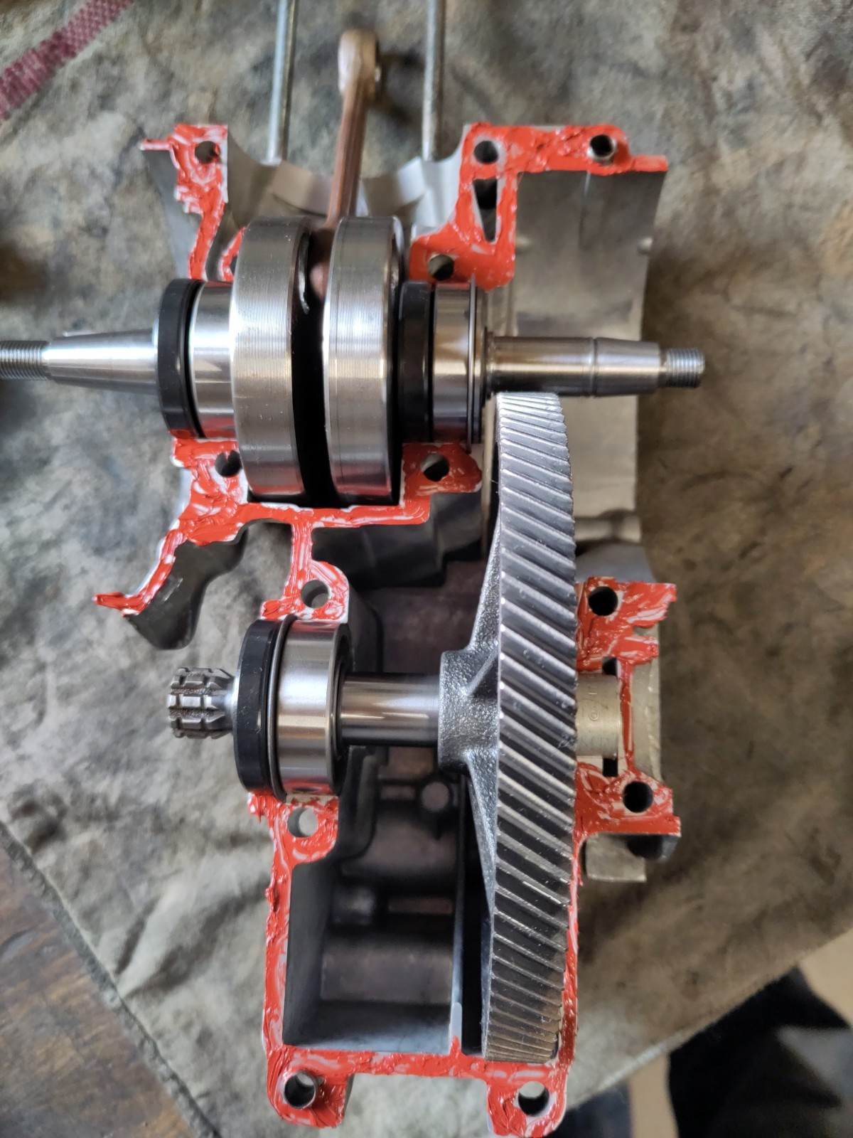

...alles neu gemacht und heute zusammengepappt :thumbup
Beim Vorbereiten ist mir aufgefallen, dass die Gehäusehälften roh aufeinandergesteckt einen ziemlichen Spalt zueinander hatten. Sie standen bei den Zentrierhülsen an. Nachdem ich die Zentrierhülsen entfernt und das Gehäuse sauber bearbeitet hatte passte es dann. Vermutlich war das auch der Grund weshalb die KW-Lager durchrutschten. Dennoch habe ich bei selbigen noch den versprochenen Hauch Fügen Welle-Nabe appliziert.

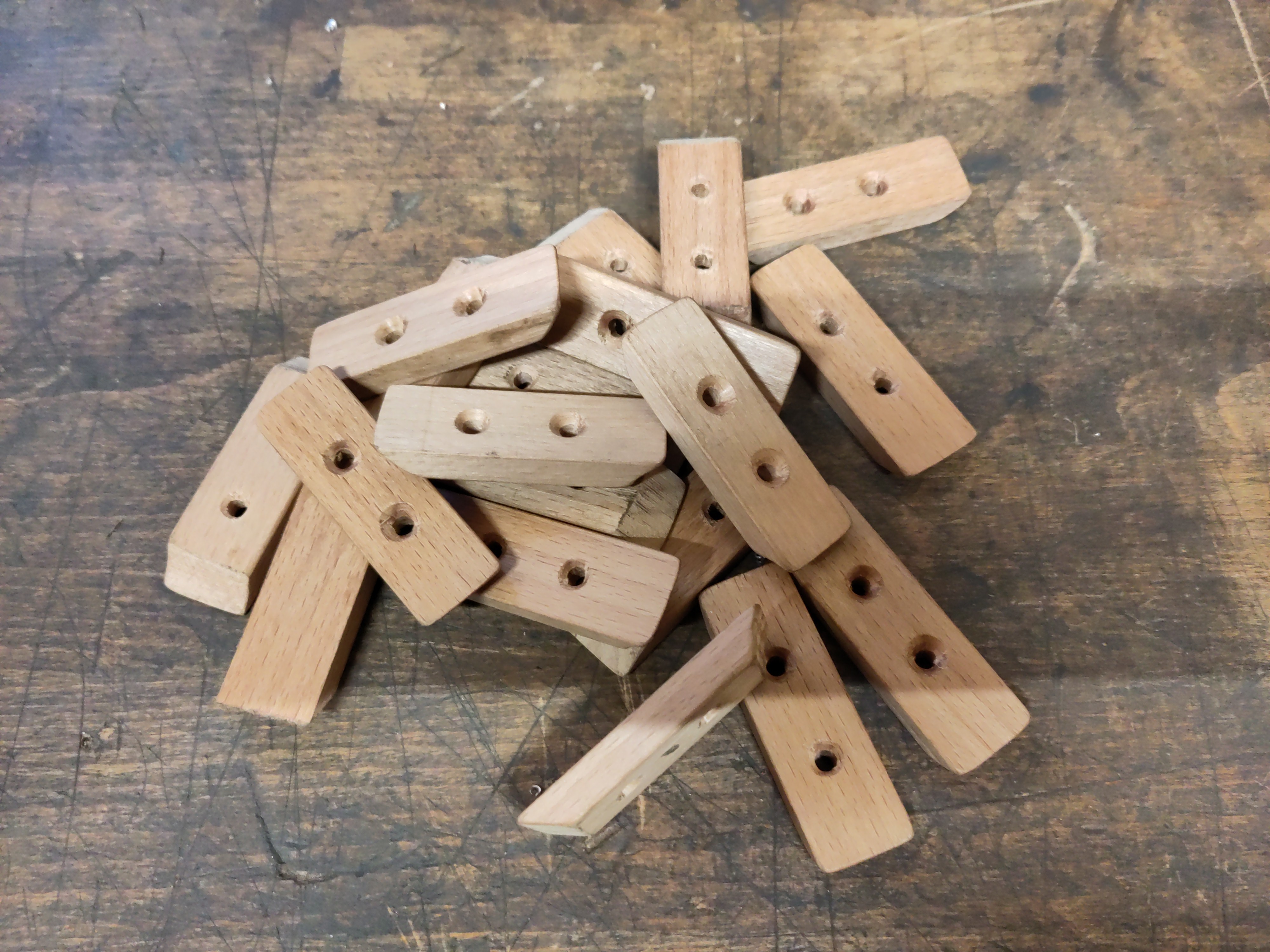

....was könnten echt diese Holzstückchen mit diesem Projekt zu tun haben...? :^^
Das ist einfach...
Es ist Februar, es ist kalt in der Werkstatt und du feuerst den damit den Holzofen an. :P
Attila
Beiträge: 206
Wohnort: Heiden
Leider nein, schön hätt ich einen.... :evil2:
Aber nein, dafür wären doch die akkurat gearbeiteten Hölzchen viel zu schade....die kommen schön in Reih und Glied aneinander...

Holz Speichen Felgen :wink:
grigri
Beiträge: 369
Wohnort: Kappelen
Beitrag von grigri »
Ich tippe auf Holzeinlagen für den Gepäckträger. An Stelle von den zwei tollen Plastikteilen :D

...Das ist ein Bingooo :thumbup ....

Danke..ich find auch dass die Buche perfekt zum Blau passt :^^

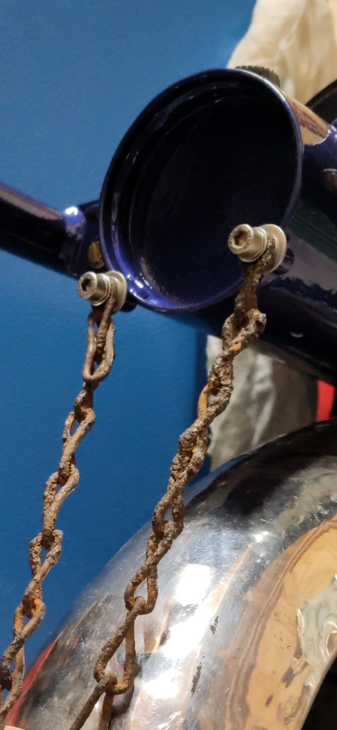

....die Ankerketten sind befestigt, langsam aber sicher ist der Stapellauf in Sichtweite...

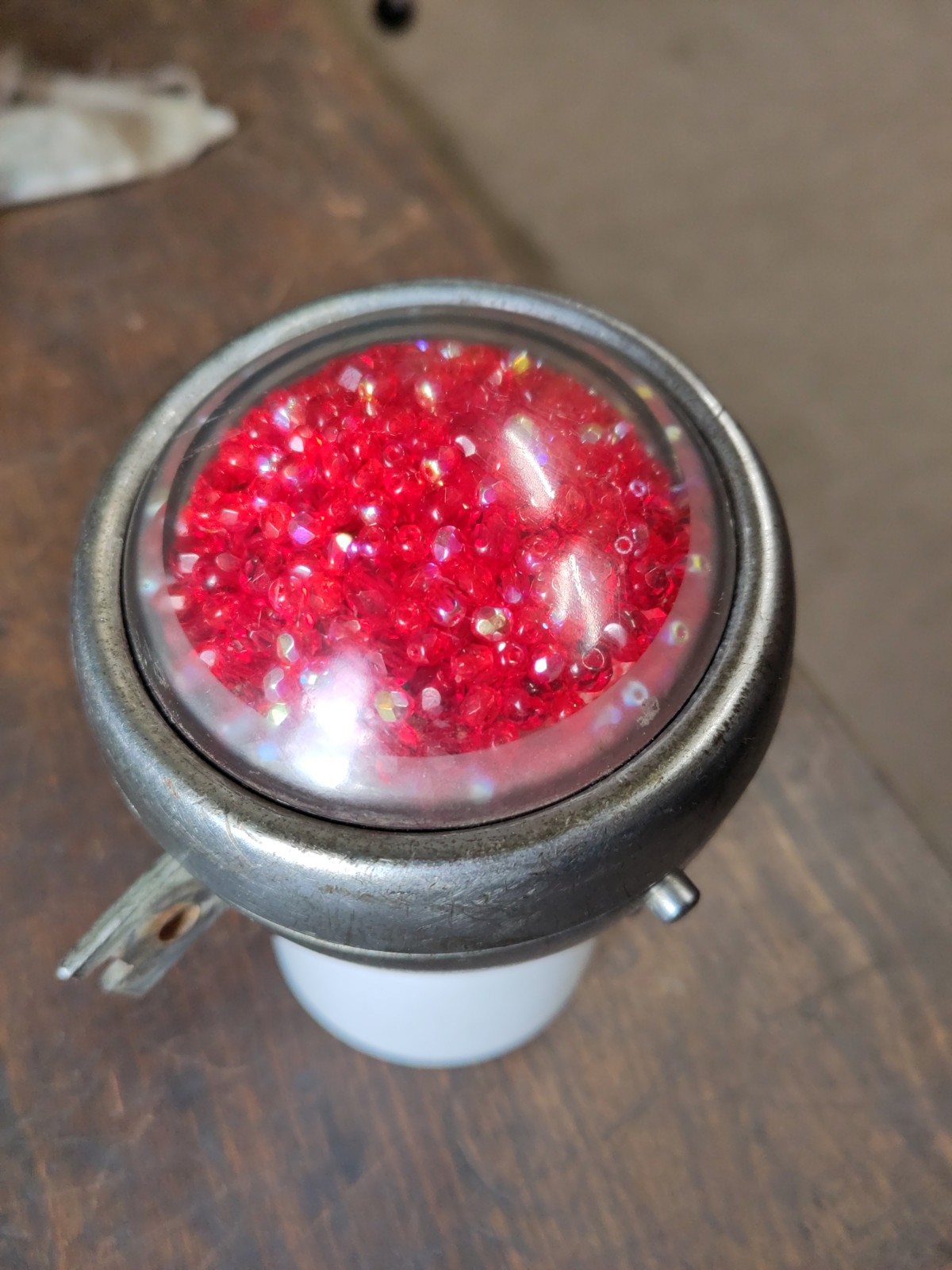

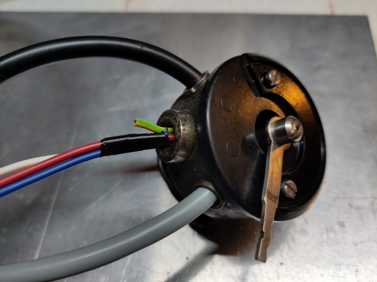

...das Rücklicht hat mittlerweile auch die richtige Farbe bekommen... :lol:
