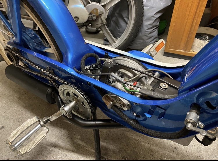

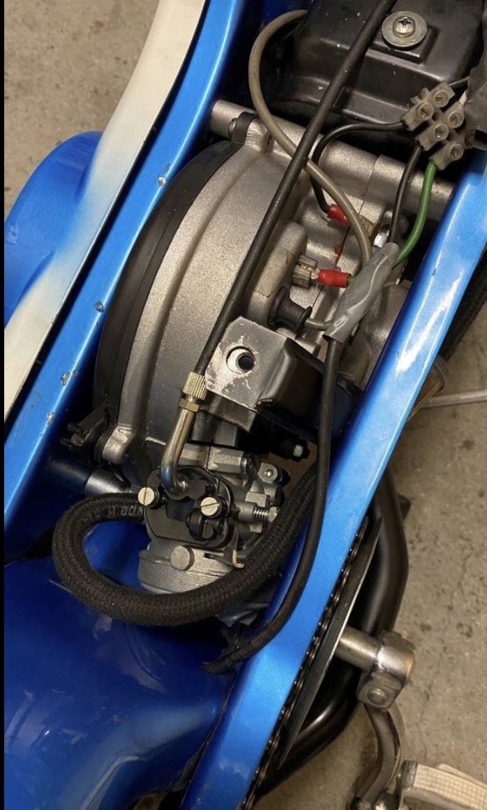

Noch ne frage bei dem 16/16 dellorto vergasern steht das man Rahmenarbeiten machen müsste um den montieren zu können stimmt das? Mein Freund will den Verbauen und der Vergaser ist doch viel grösser als der 13/13 kann mir nicht vorstellen das der da rein passt.
Er hat auch ein speed engine un ne ciao

Der 15/15 und der 16/16er Dell`orto Vergaser passen tip top in den Ciao Rahmen..ohne bearbeiten.. Musst nur den passenden Stutzen kaufen,bei meinem passt es..gugst du Foto..

Komisch bei meinem Freund kommt der Vergaser am Rahmen an und er hat den passenden stutzen.
Re: Malossi 46.5
Meiner hat 1-2mm luft .. also auch sehr knapp.. aber es geht

Der Vergaser ist jetzt drin jedoch mussten wir das Distanzstück zwischen Gehäuse und rahmen rausnehmen
Re: Malossi 46.5
Komplett raus genommen ?
Warum nicht das Distanzstück 1 mm abgeschliffen..?
So hält der motor nur mit den 2 vorderen Schrauben

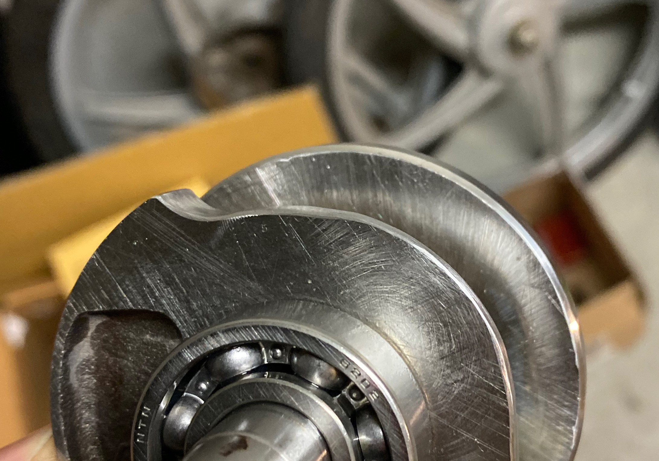

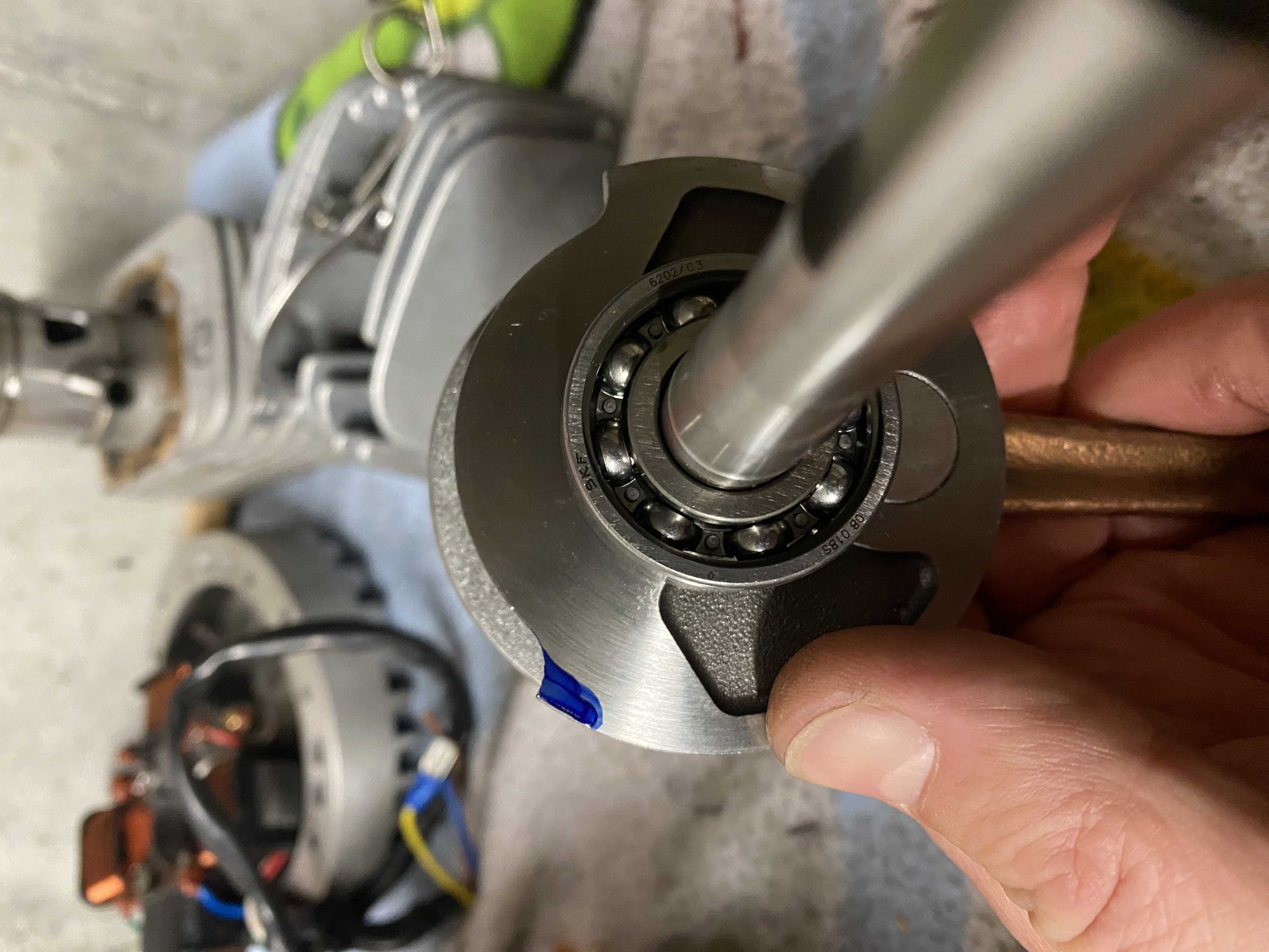

Re: Malossi 46.5
Ich kriege diese Woche noch ein Polini Gehäuse mit einer Mazzuccelli Welle zum aufbauen... messe dann mal die Steuerzeiten ohne bearbeiten.. wird wahrscheinlich für den vorgesehenen Athena 46mm Rennsatz perfekt passen..
Montiere die Mazzuccelli Welle in das SE Gehäuse.. das läuft auch so gut und wird auch halten..
Re: Malossi 46.5
Hab es jetzt gemessen…
Polini SE Gehäuse mit Mazzuccelli Original Steuerzeit Welle..
Vor OT 128 Grad , nach OT 45 Grad , macht gesammt 173 Grad Öffnungszeit.. die Zeiten sind gut für mehr Druck von unten, aber weniger Drehzahlen..
Für deinen Malossi würde ich vor OT so lassen… Nach OT würde ich 12 Grad erhöhen.. das sind dann 7.2mm zum wegschleifen..
so hast Du einen Motor wo gut untenrum zieht und auch gut Drehzahlen für mehr Topspeed hat..ist nicht das Maximum, aber er hält ..
Auf dem Bild siehst du ( blau markiert) auf welcher Seite der Kurbelwelle du wegnehmen musst.. und wie es am Schluss aus sehen sollte…
Kannst es aber auch so lassen , und dafür eine längere Übersetzung fahren, zb. eine 80er Scheibe.. läuft dann sicher auch 65 + , und das mit einem gerissenen Rahmen ist sicher genug ..
Also wenn es jetzt nicht umsetzten kannst, dann braucht du definitiv Hilfe von Auswärts
- Nach OT
- 202486E7-E05A-4A34-9699-7D160C0037E0.jpeg (2.63 MiB) 4948 mal betrachtet
- 4F87CA31-EB0B-478B-8066-E6EDC27F7167.jpeg (830.46 KiB) 4948 mal betrachtet
