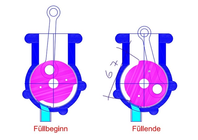

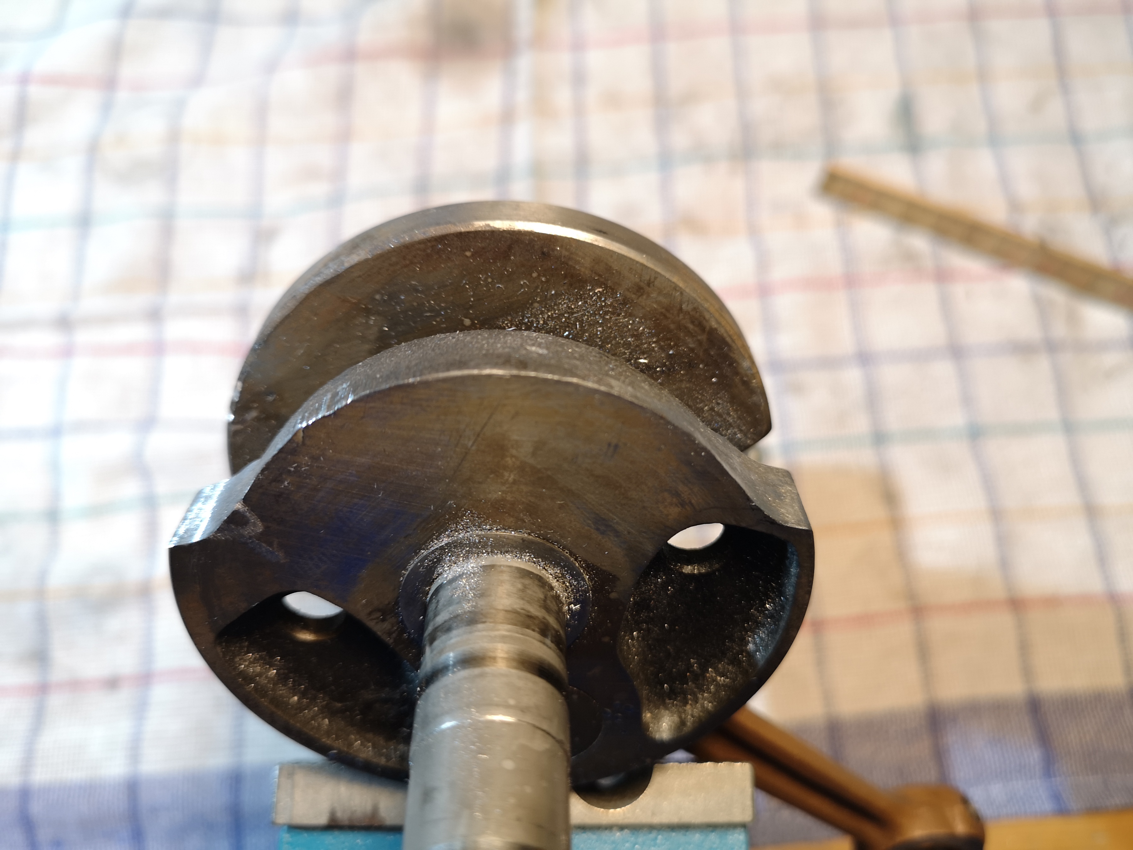

Danke Lolo für die Information. Habe mal ganz rudimentär Kurbelwelle Gehäuse mit VVF aufgezeichnet und wollte Winkel messen und mit Vorschlag 134° und 50° vergleichen. Weiss jetzt aber nicht wo und wann messen
Wenn VVF beginnt zu öffnen oder ganz geöffnet ist, dito beim Schliessen.

Re: Ciao Typ C7E von 1974 aufbereiten
Sobald er anfängt zu öffnen anfangen zu messen und fertig ist erst, wenn das fenster komplett geschlossen ist.

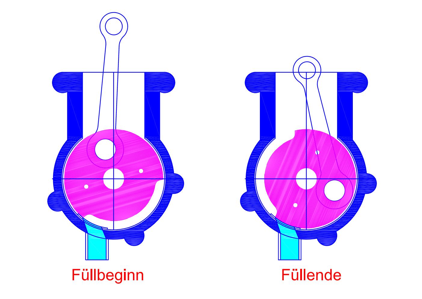

Das ist dann aber die komplette Einlasszeit...
Nimm das alte Lager und schleif es innen und aussen so das es gut auf die Welle und ins Gehäuse passt
Markiere am Gehäuse die Einlassgrösse.
Stell das Pleuel auf OT..
Dreh die Kurbelwelle 134grad zurück.. dann überträgst du die Markierung vom Gehäuse ( wird Einlass öffnen) auf die Kurbelwelle..
Dann wieder auf OT
50grad in die andere Richtung
Wieder markierung auf Kurbelwelle übertragen ( wann ganz geschlossen)
Wenn es einigermassen stimmt dann sind es etwa 67mm ..

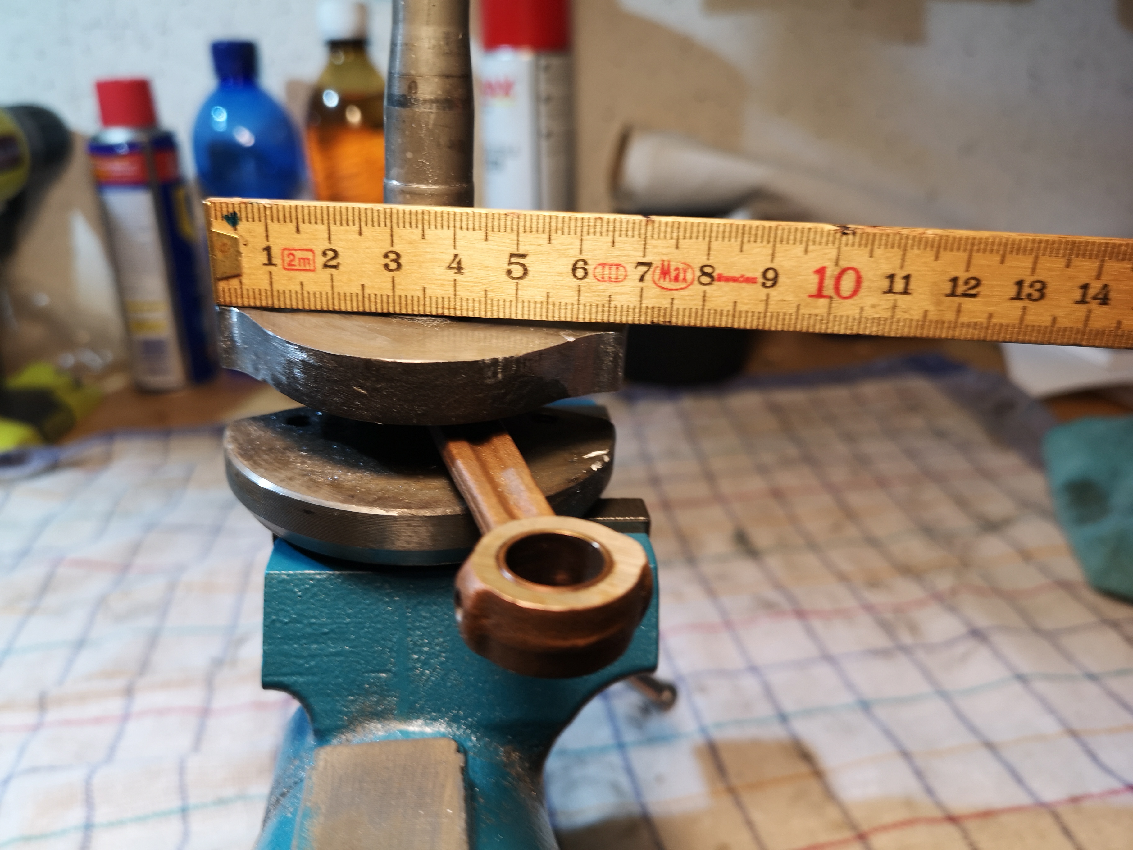

Also das mit der Winkelmessung krieg ich irgendwie nicht auf die Reihe
Den Vorschlag von Lolo von rechts 5mm und links 10mm abtragen kann ich nur bedingt umsetzen. Recht geht's aber links ist nur Platz für ca. 7mm.
Das Diagonalmass ist trotzdem ca. 67mm.
Das hab ich gemeint, wenn VVF ein bisschen zu klein ist muss mann mehr an der Kurbelwelle wegmachen..
Du kannst auf jeden fall noch 1-2 mm an der Kurbelwelle mehr wegnehmen.. Und wenn nicht, sind 3mm ca. 5 Grad weniger..
ich denke die Gesamtöffnungszeit wird irgendwo bei 175-180 Grad sein.. wird ein guter Motor mit reichlich Kraft sein.. und Standfest was ja auch sehr wichtig ist..

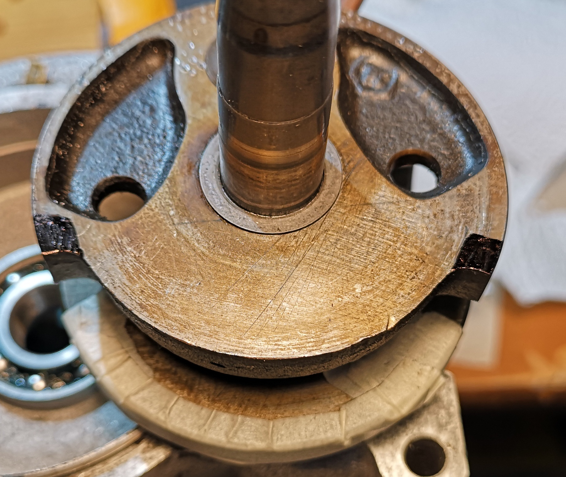

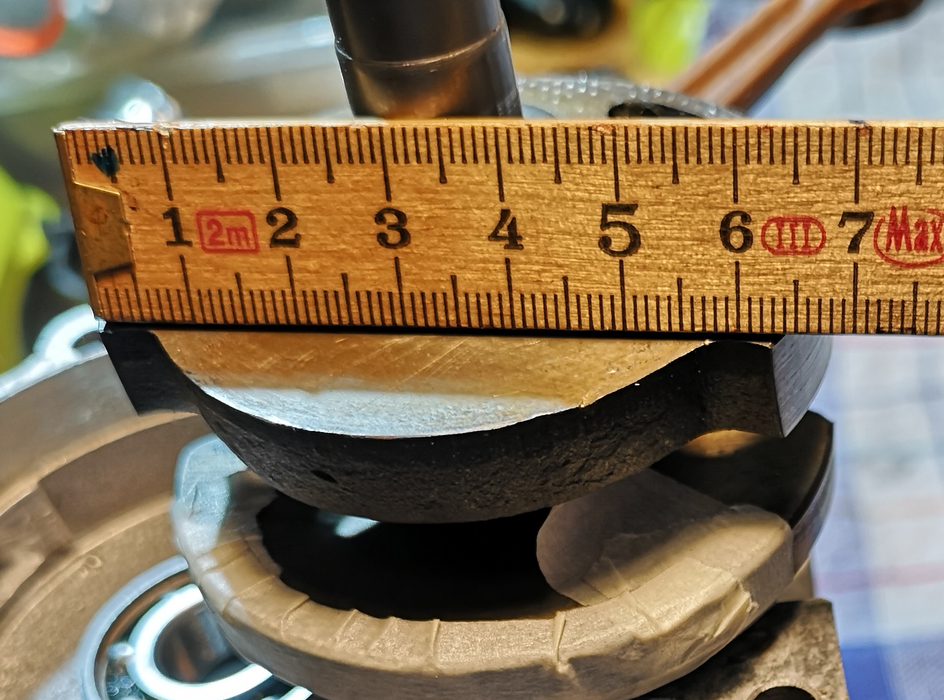

Kurbelwelle ist fertig bearbeitet. Wollte dann die neuen Lager montieren. Gemäss diversen Infos auf www solen die Lager auf ca. 120°C erwärmt werden und sollten danach problemlos auf die Welle gleiten. Hat bei mir nicht geklappt, es hat geklemmt. Habe jetzt die Kurbelwelle in den Gefrierschrank gelegt und werde morgen nochmals versuchen. Also habe ich noch verstärkte Kupplungsfedern von Pinasco montiert. Diese sind etwas länger als die Originalen. Es hat drei verschiedene Stärken im Paket, welche farblich unterschiedlich sind:Gelb verzinkte, weiss verzinkte und schwarz verzinkte. Da ich nicht weiss welche richtig ist habe ich mal die gelb verzinkten montiert.
Zuhause erwärme ich die Lager mit einem Heissluftfön.
Mit ein bisschen Spucke kontrolliere ich die Temperatur.. Wenn es zischt ist die Temperatur sicher über 100 Grad..
Fals die Lager nicht von alleine bis zur Distansscheibe fallen helfe ich mit einem Kunststoffrohr nach..
In der Werkstatt mach ich es natürlich mit Den richtigen Geräten..
Und ja... vergiss nicht die Distansscheiben, die zwischen die Kurbelwelle und Lager rein müssen..
Kurbelwelle im Gefrierfach ist immer gut

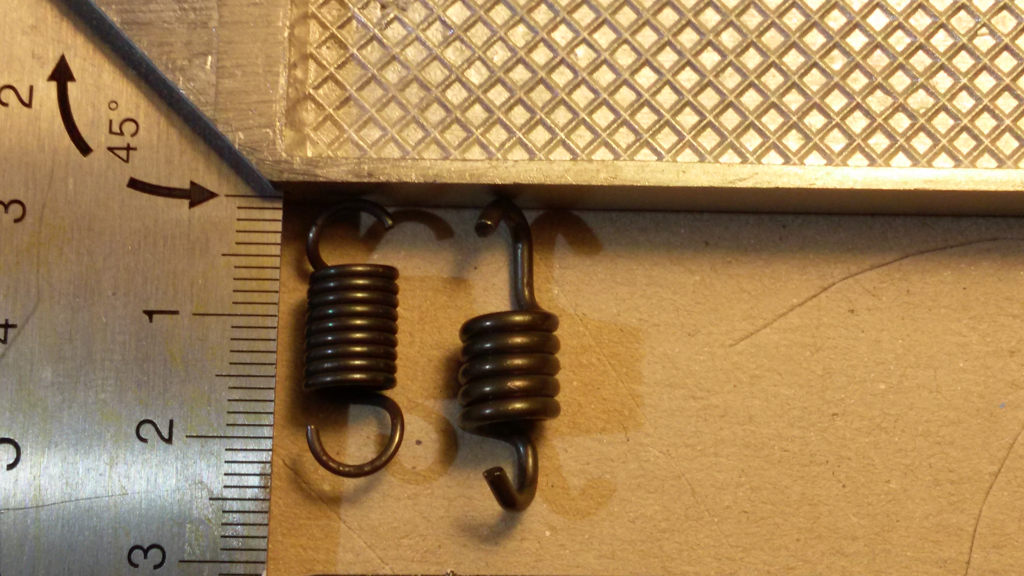

Pinasco Federn haben 3 verschiede Drahtdicken..
Schwarze sind 1.7mm dick und für deinen Umbau am besten geeignet..
Grau sind 1.8 mm dick, was für einen drehfreudigen Motor mit Reso geeignet sind
Die Goldigen sind dann für die Hartgesottenen 46 mm + Rennsätze mit Resonanz ..da kuppelt es erst bei 6000 U/min ein
Kannst also nur die dicke messen..
Hoffe ein bisschen geholfen zu haben
Danke Lolo für die Infos, morgen versuche ich es nochmals. Und die Federn werde ich wechseln, ist ja eine einfache Sache. Das Motorentuning ist für mich als Neuling eine recht schwierige Angelegenheit. Zumal ich nur mit minimal Werkzeug zur Verfügung habe

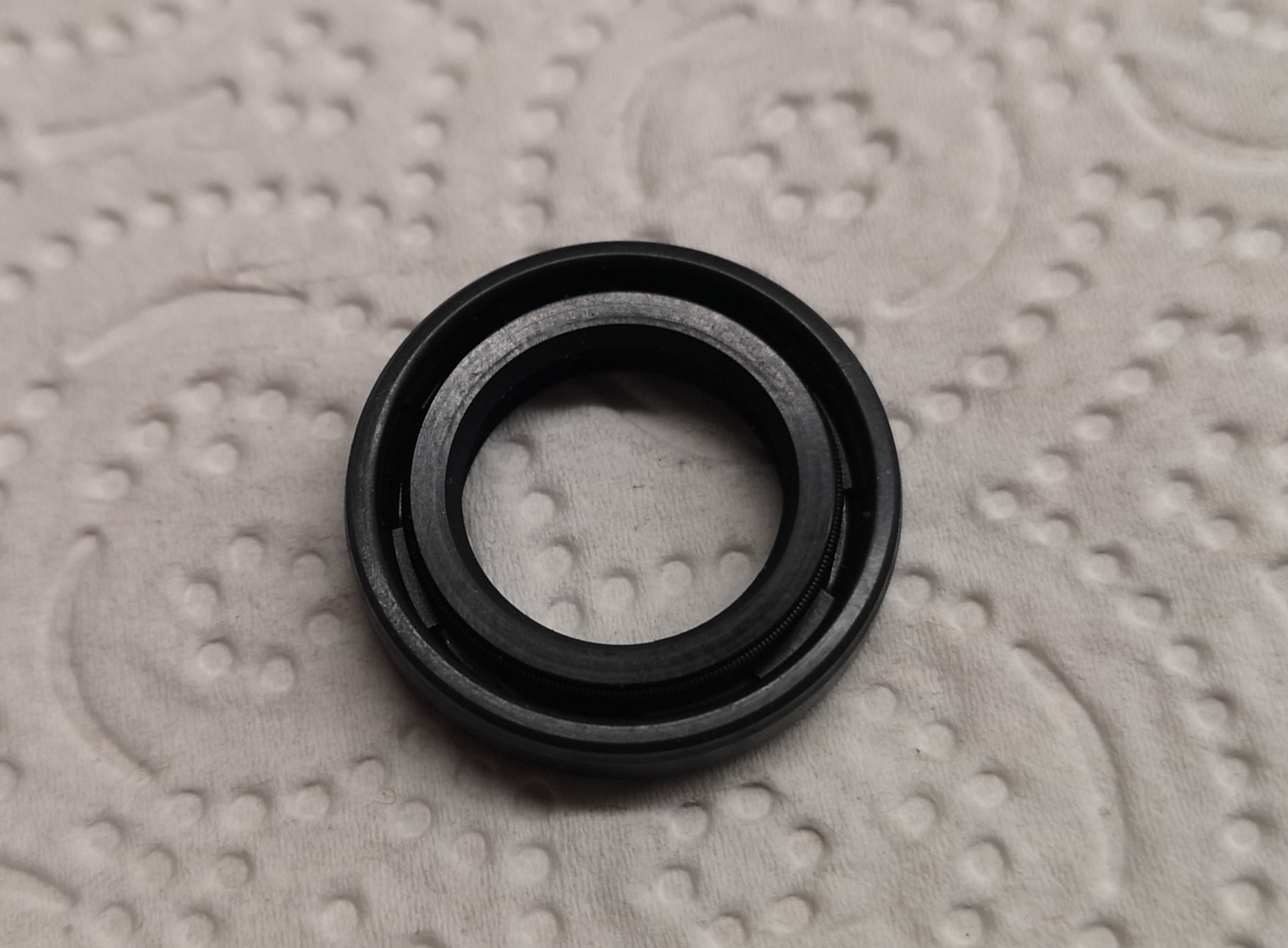

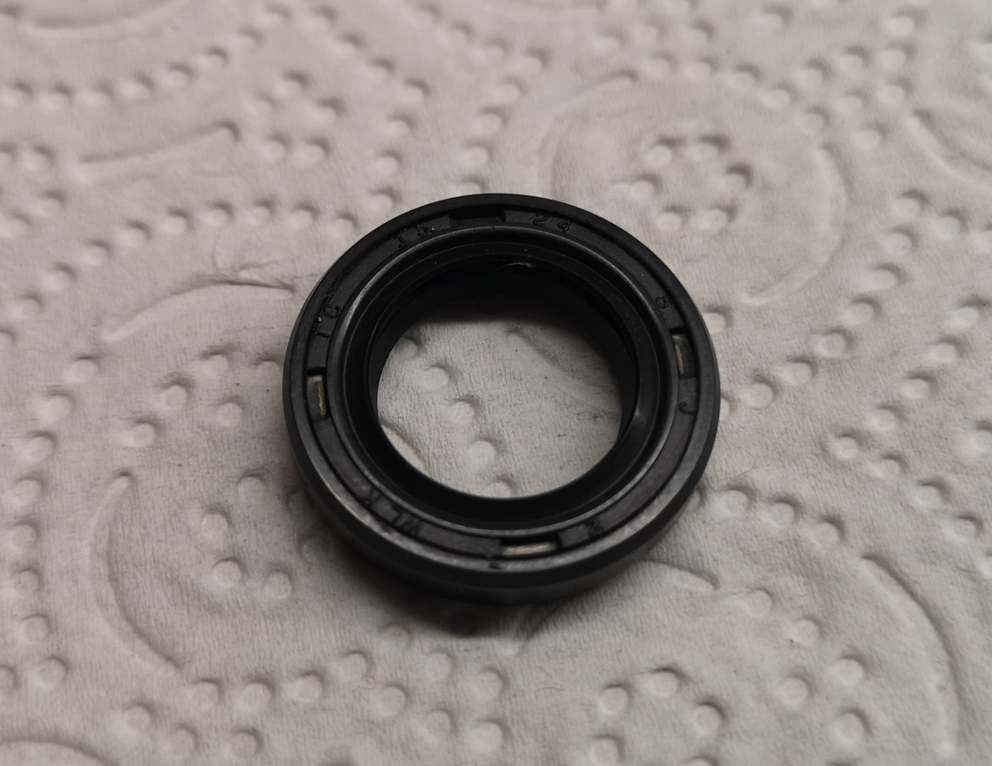

So heute hat es entlich geklappt. Das Motorengehäuse ist wieder zusammen. Jetzt muss noch der neue Simmering drauf. Aber welche Seite aussen
Nehme an die flache Seite (Bild 1)
- IMG_20191014_182620.jpg (647.63 KiB) 3050 mal betrachtet
- IMG_20191014_182644.jpg (542.33 KiB) 3050 mal betrachtet
Genau.. Bild 1 mit der flachen Seite nach aussen

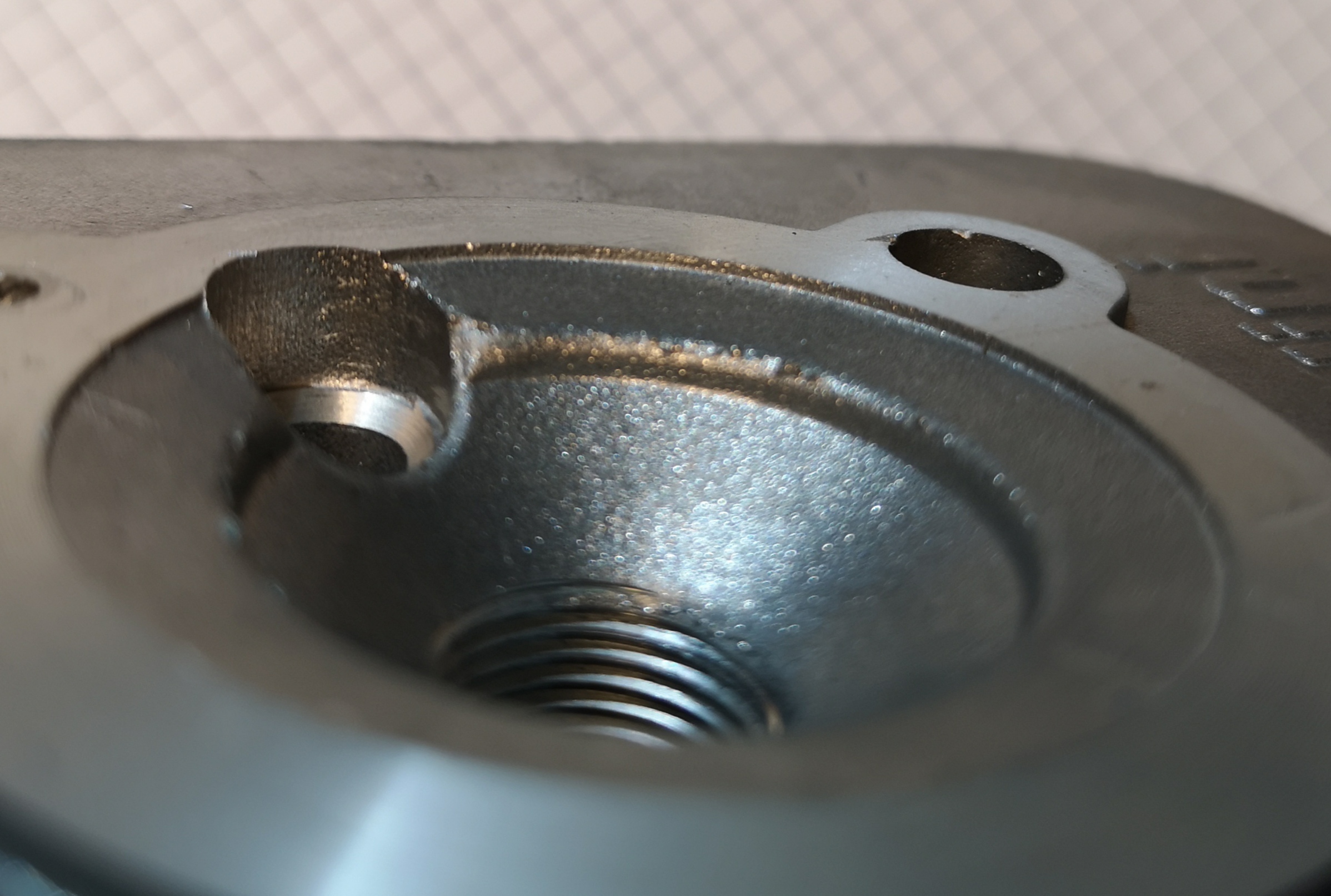

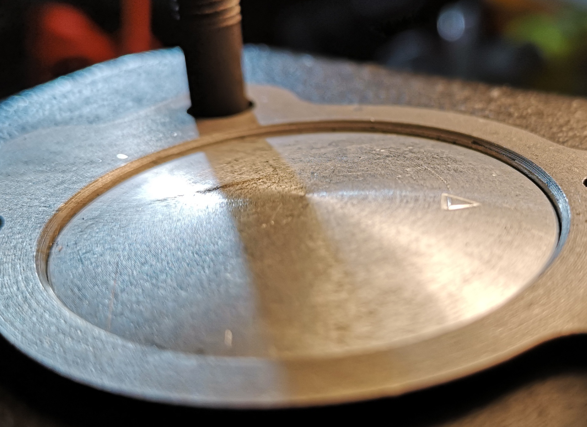

Heute Kolben und Zylinder zusammengebaut um die Quetschkante zu messen. Habe dazu zwei Varianten versucht. Zuerst Lötdraht auf Kolben gelegt, Kopf drauf, Kurbelwelle drehen und anschliessend Quetschung am Draht messen. Ergab aussen an der Zylinderwand ca. 1,5mm. Danach habe ich Kopf gemessen: ca. 0,7mm
und Abstand Kolben zu OK Zylinder bei UT= 43,8mm.
Beides zusammengezählt abzüglich Hub vom 43mm ergibt ebenfalls 1,5mm. Soll die QK 1,2mm sein, hat Lolo mit 0,4mm Kopf abdrehen recht
Ok.. dann hatte ich recht..
Eigentlich kannst du auch 0.5 abdrehen... aber viel mehr geht beim Polini Kopf nicht..Meine Motoren haben alle eine QK von 1.0 mm
Bis jetzt keine Probleme damit..

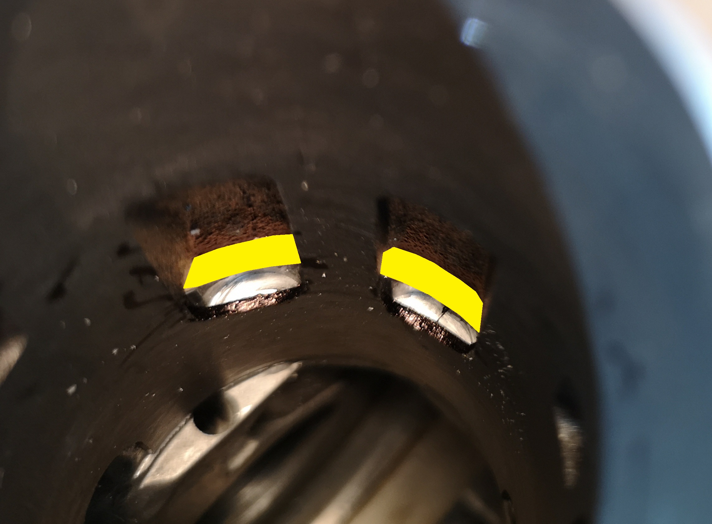

Bin ich richtig in der Annahme, dass an der Zylinderfussdichtung Ausschnitte (gelb markiert) gemacht werden müssen, damit die beiden Kanäle durchlaufen. Als Amateur frage ich mich für was die Kanäle überhaupt sind, sind ja nicht Überströmer

Ja die Dichtung muss man anpassen..
Ich habe mir die passenden Dichtung schneiden lassen..wir haben im Geschäft so eine Cnc gesteuerte Dichtungsschneidmaschiene..
Das sind Zusatz Strömer.. Boost Kanäle

Komisch, dass die nicht an der DR-Zylinderdichtung ausgeschnitten sind. Aber wohl weil nicht alle das Kurbelgehäuse bearbeiten

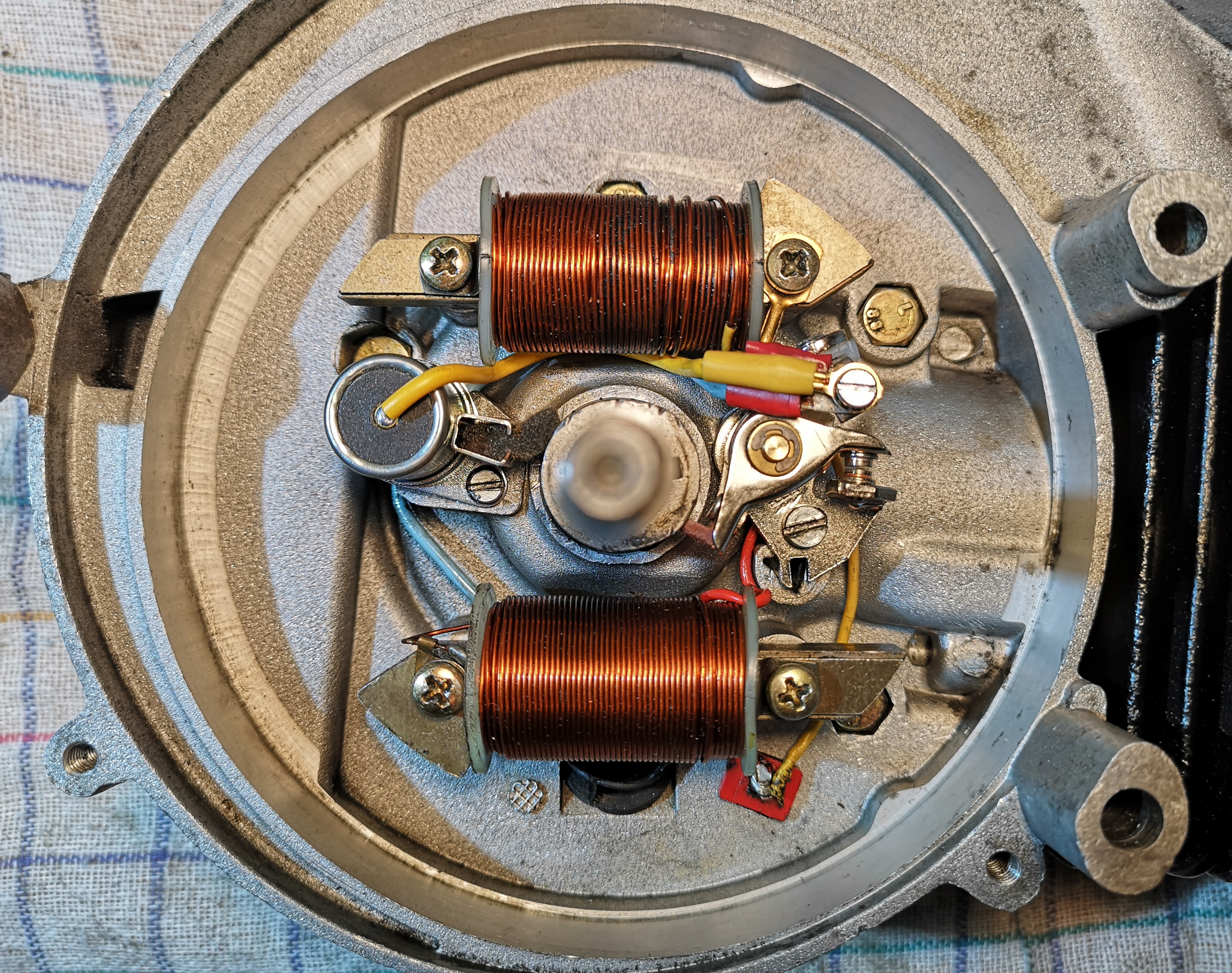

Heute Zündungsteile wieder montiert. Unterbrechen und Kondensator sind neu. Unterbrechersnstand habe ich auf 0,45mm eingestellt. Ist folgende weitere Montageabfolge richtig: Kurbelwelle Keil (Runde Seite in Nute), Nocken, Federscheibe, Schwungrad?
Unterbrecher auf 0.40-0.45 bei OT ist super
Und die Reihenfolge stimmt
Hab aber noch nie einen Ciao Motor auseinander genommen der solche Spulen drin hatte..
