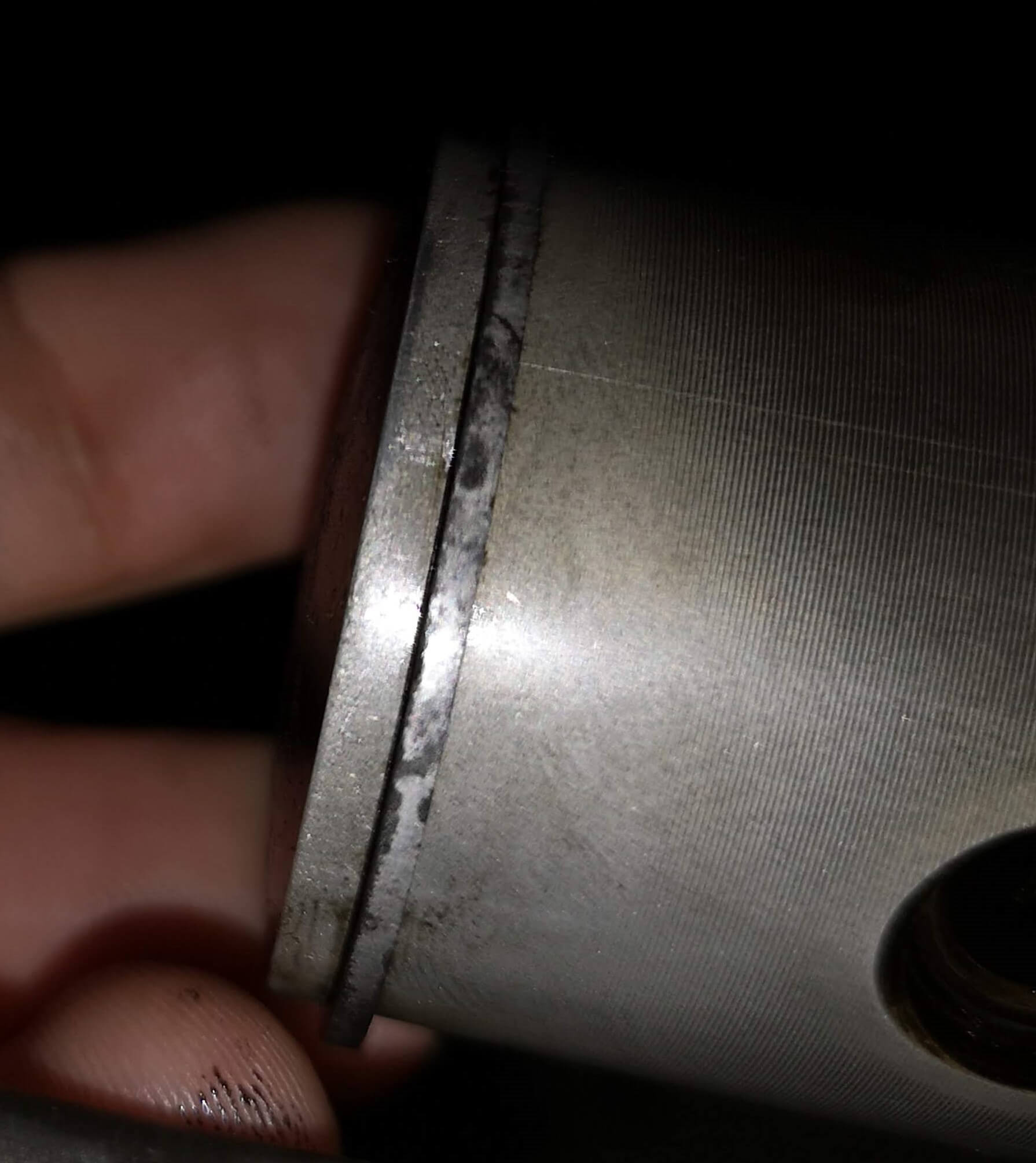

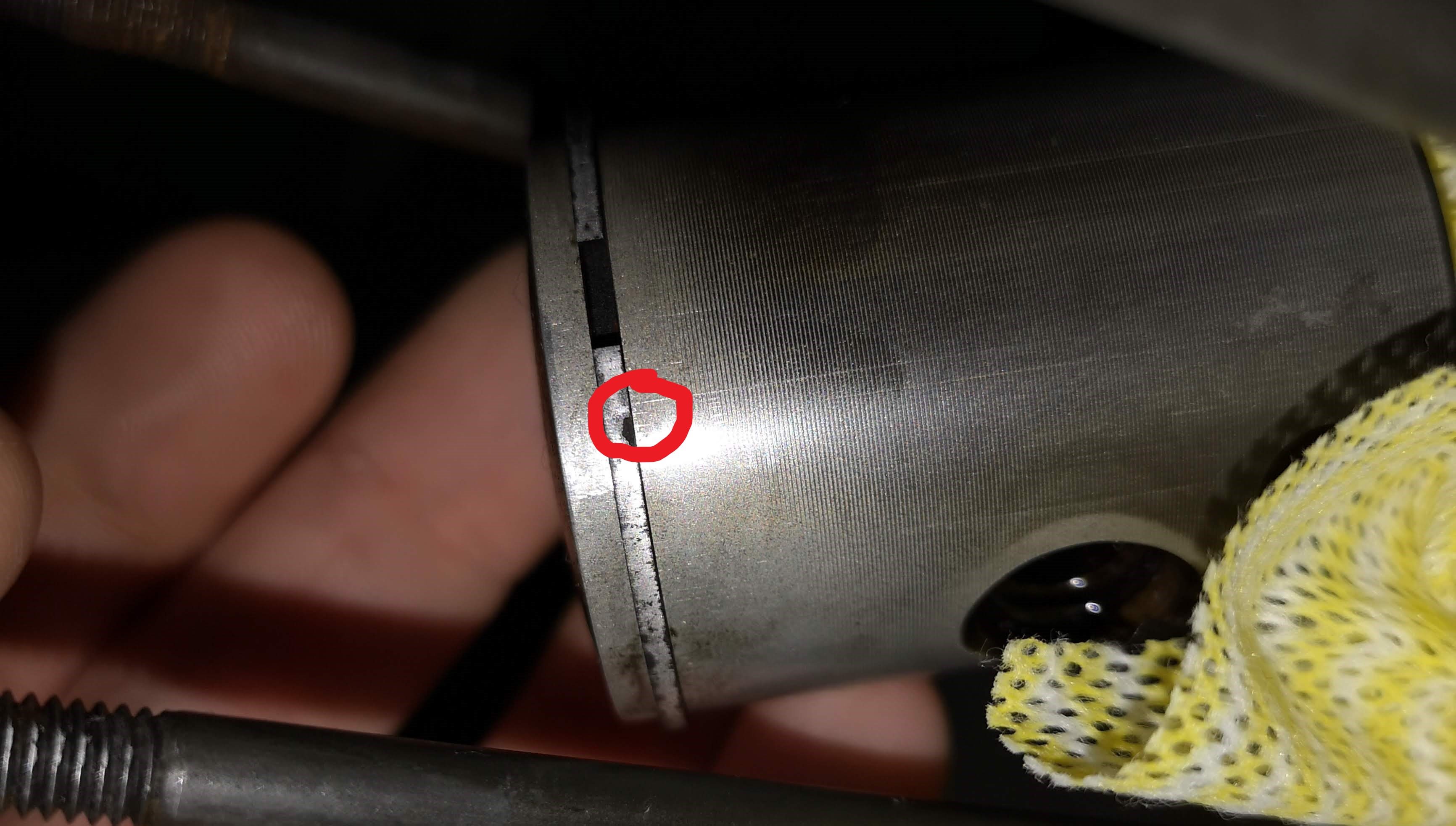

Wie versprochen habe ich noch genauere Fotos gemacht. Das was ich meine am Ring ist folgendes:
War ein bisschen schwierig zum Fotografieren es ist ein Spick der etwa 1mm lang ist, nehme nicht an, dass der dort hingehört?
Im allgemeinen hat er so komische Verfärbungen und ist dort auch teils rauer, ist das normal? Ich gehe so oder so davon aus, dass ich den am besten ersetze...
Ring Allgemein.jpg (178.05 KiB) 608 mal betrachtet

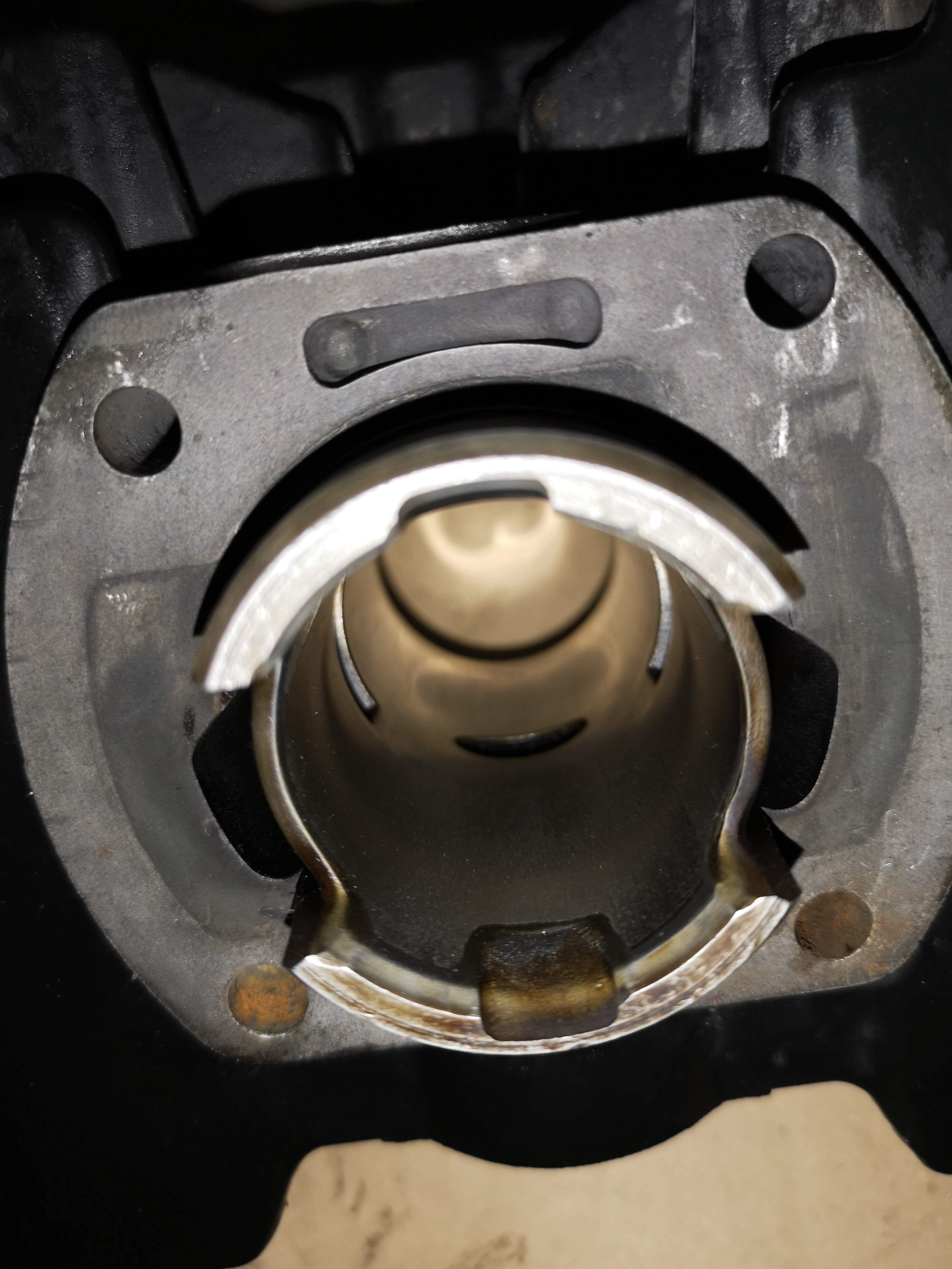

Zylinder Innen scheint in Ordnung zu sein:
Zylinder Innen.jpg (462.78 KiB) 608 mal betrachtet

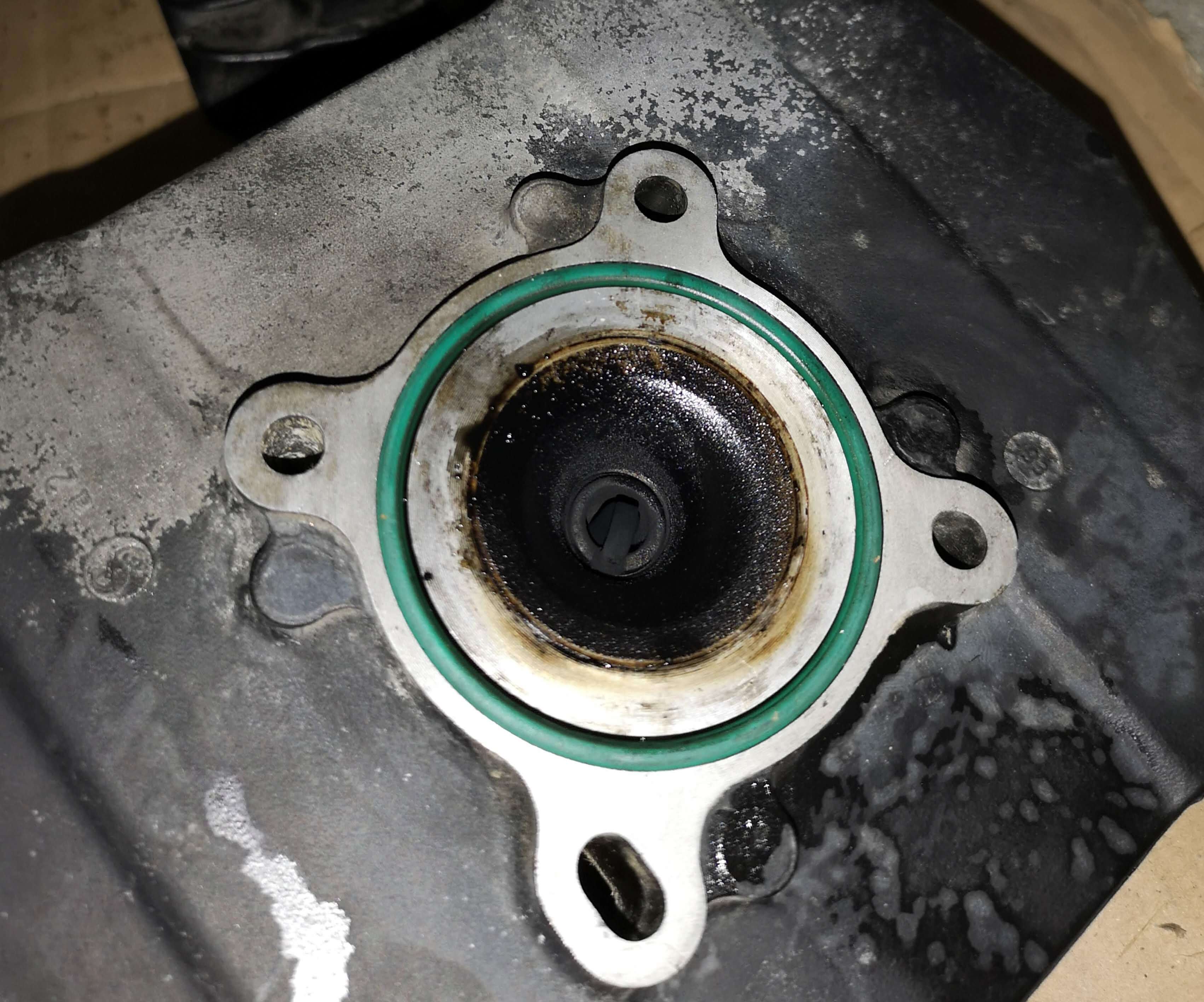

Muss der Zylinderkopf so schwarz sein, soll/kann ich den reinigen bevor ich den wieder zusammenbaue?

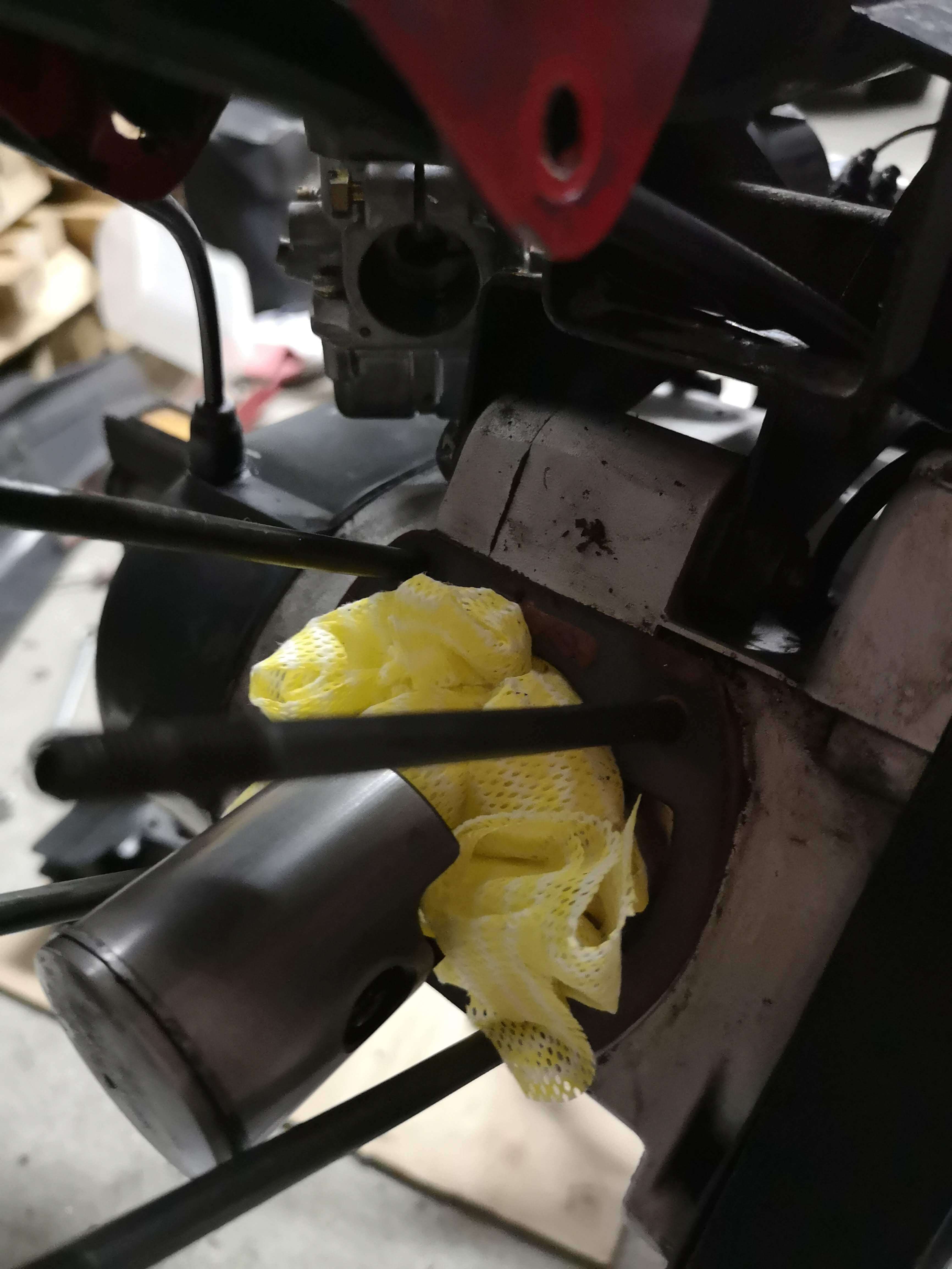

@cj3b soll ich mit dem Bremsreiniger da ausspülen, wo der Lappen drin ist?

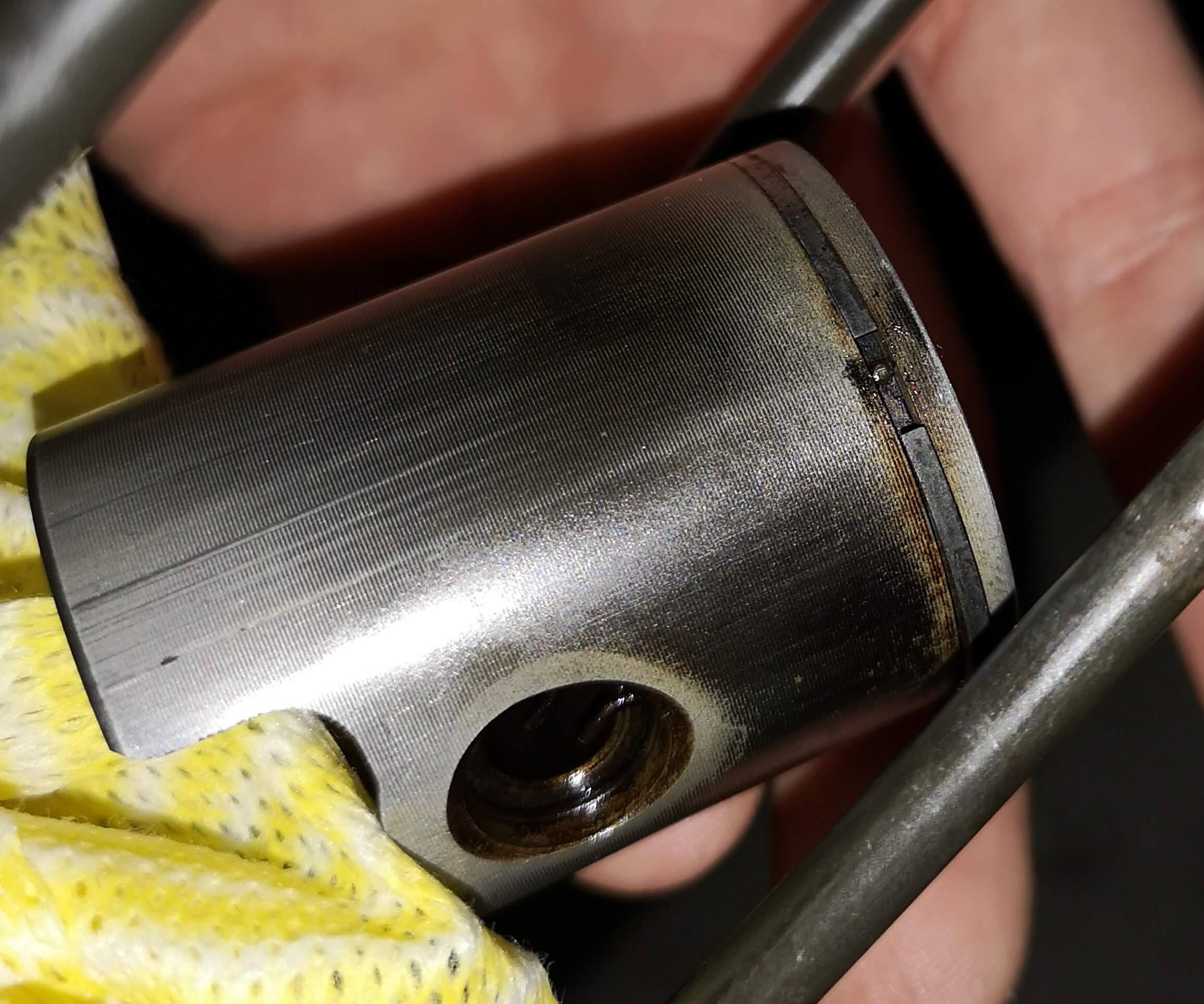

@Bikeman ich glaube die Punkte auf dem Kolben waren nur feine Staubkörner, die die Kamera so aufgenommen hat. Mir ist jetzt jedenfalls nichts mehr aufgefallen.

KR definitiv ersetzen
Kurbelgehäuse spülen .. yup, wo der Lappen ist ..(würde ich mir sparen )
Zeux auf den Kolben ... ich seh auch auf den neuen Bild partikel.. wenn das Metallteile sind, unbedingt putzen
Kopf .. kannst du mit ner Stahlbürste abbürsten oder mitm Messer rauskratzen/schaben .. aber nimm vorher den Dichrring raus
