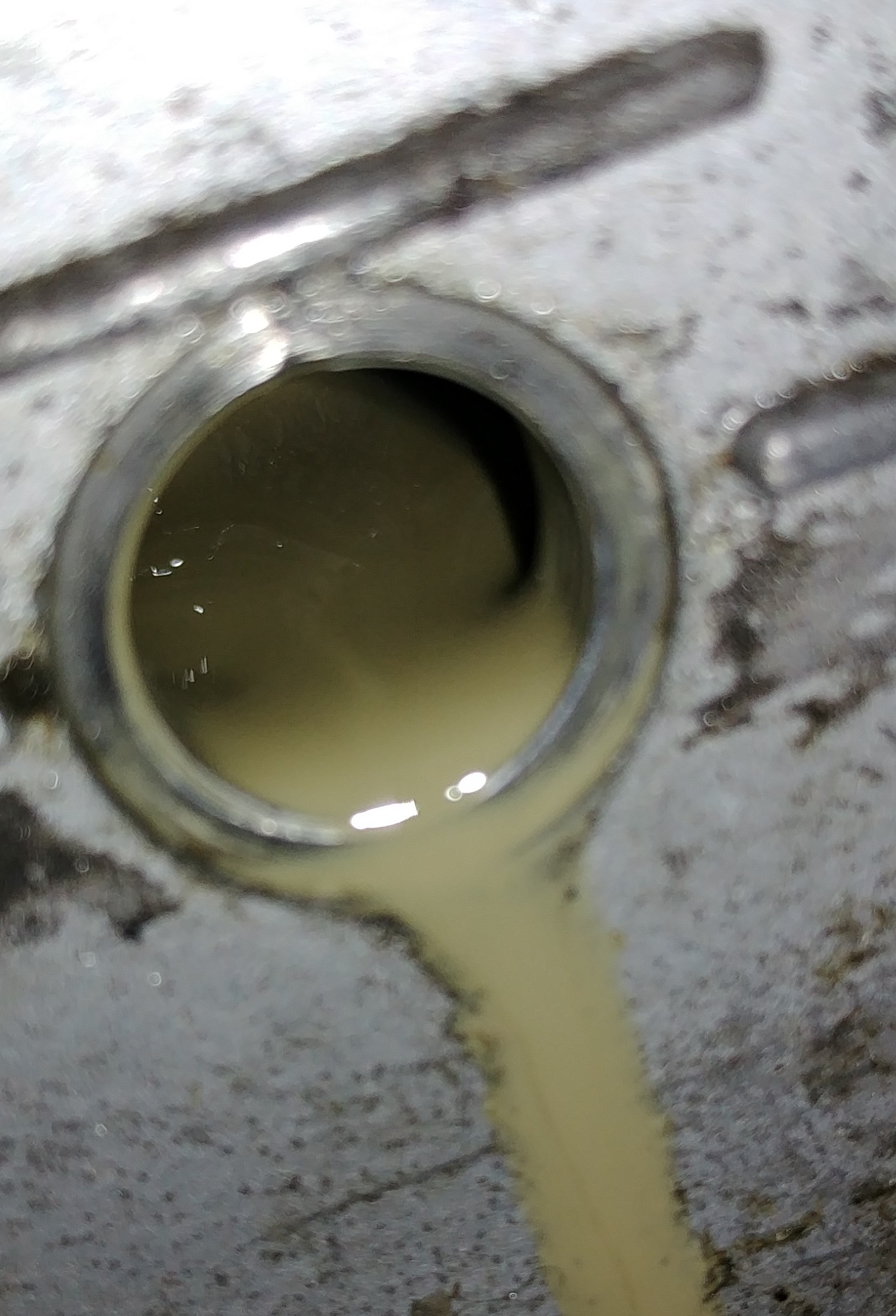

So sah das öl aus falls euch das Intressiert und hilfreich ist (das öl ist 1 woche "alt")

Re: Simmenring und Tretlager wechseln
Das heisst, dass du etwas feuchtigkeit im getriebe hast. Das ist nicht weiter tragisch...
Fahre seit jahren so, ohne grosse probleme...
Einzig, wenn man das mofa lange stehen lässt, n paar wochen/monate. Dann kleben die kupplungen zusammen. Lässt sich aber eifach beheben, in dem man das mofa anstosst, und dann mit gezogener kupplung ein paar meter fährt... dann löst sich das ganze wieder.

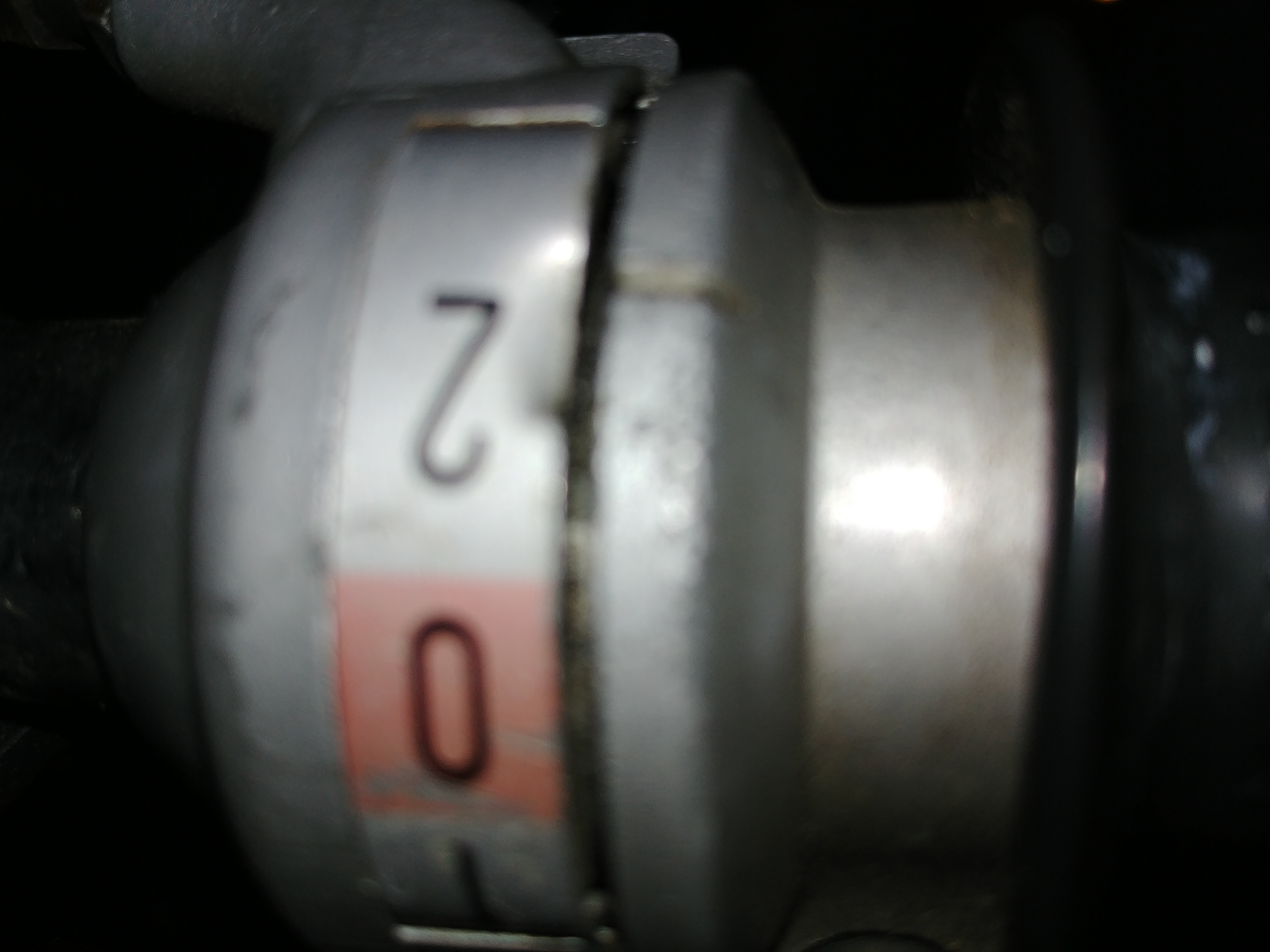

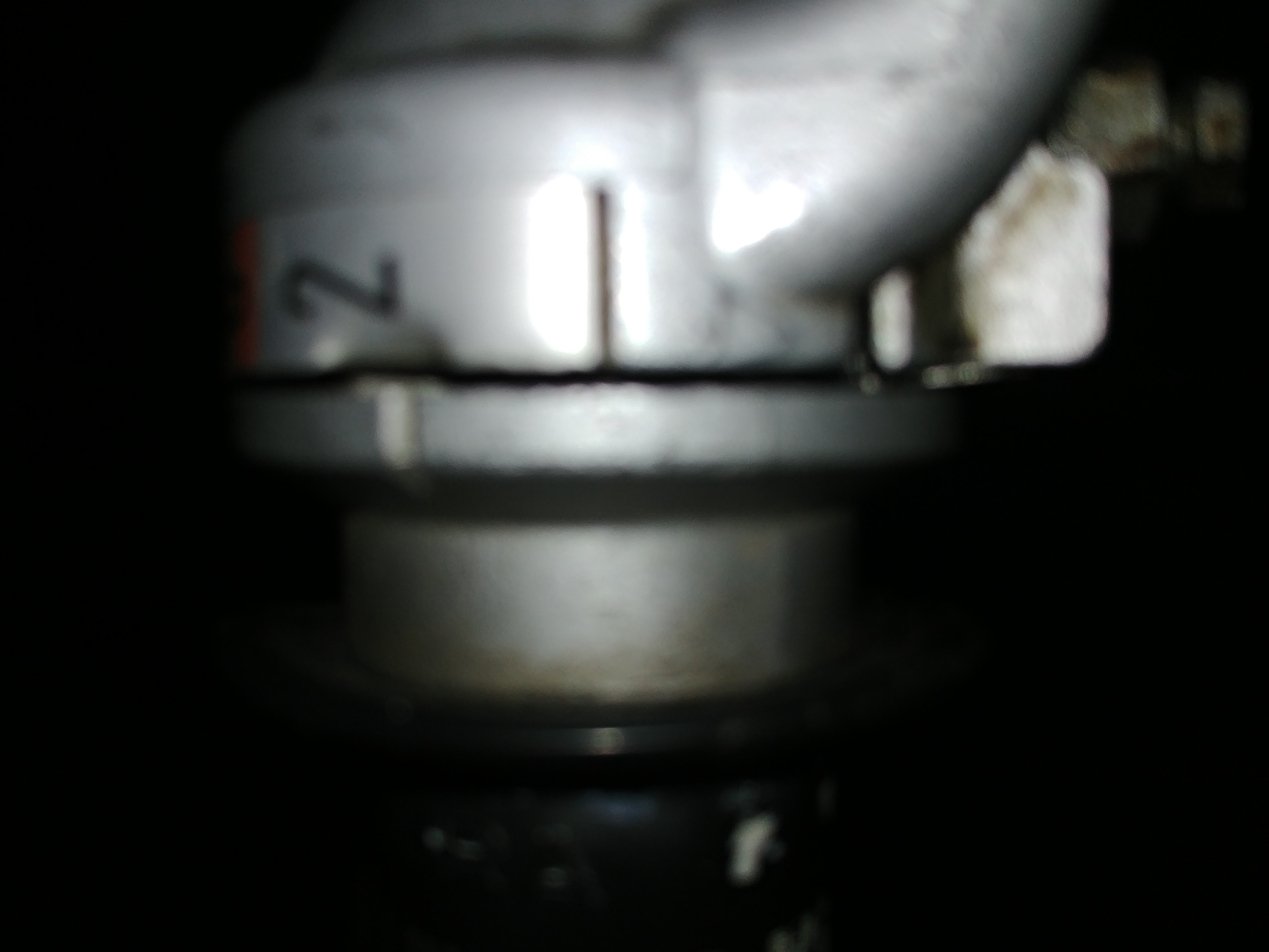

- Ist das normal das da so ne lücke ist ???
- 20190329_155328.jpg (2.35 MiB) 923 mal betrachtet
- 20190329_155513.jpg (3 MiB) 923 mal betrachtet
Zuletzt geändert von Dkw621cross am Fr 29. Mär 2019, 15:58, insgesamt 6-mal geändert.
Egal ..das Kabel muss einfach weg.. und schau meinen Nachtrag oben

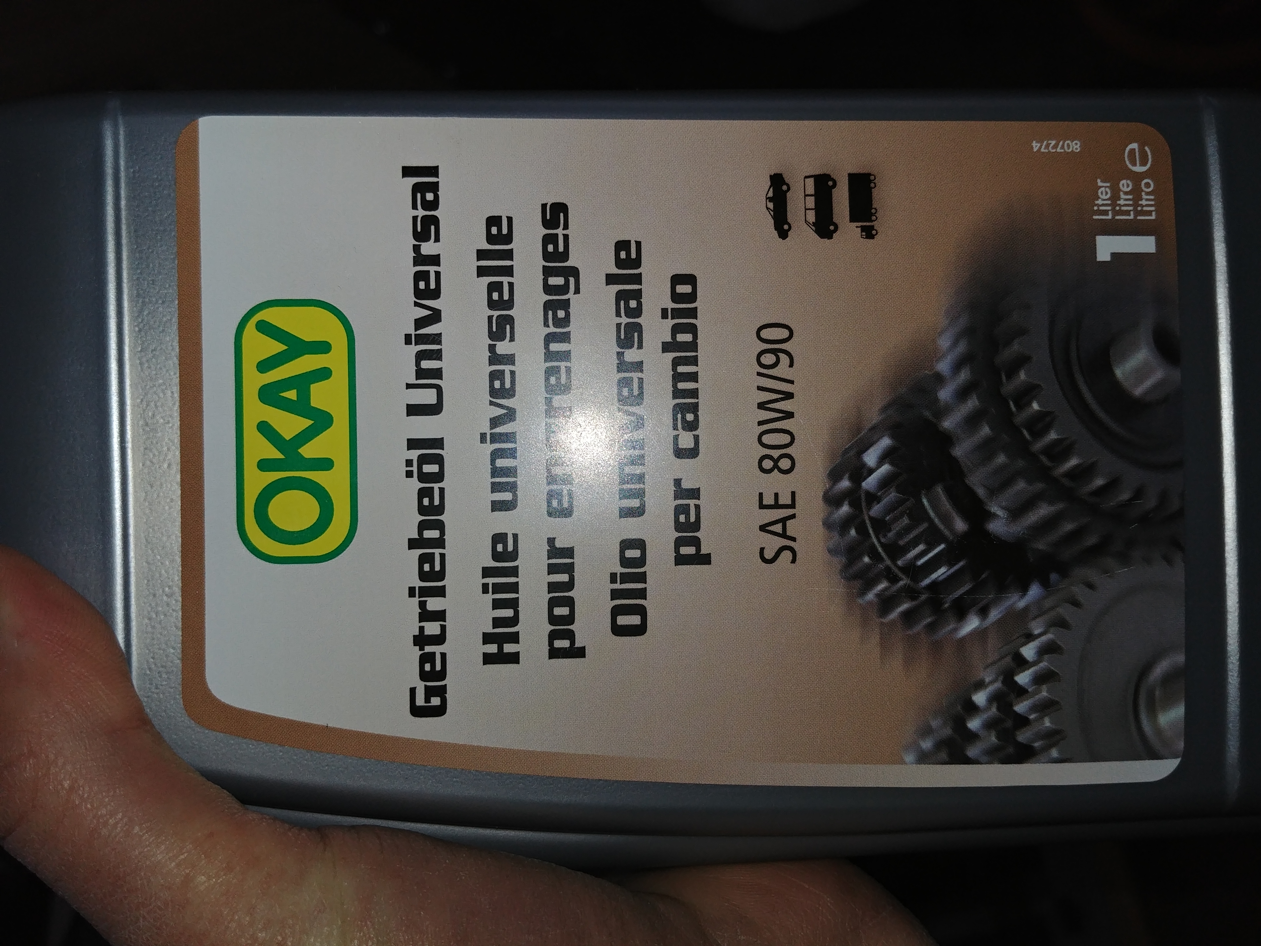

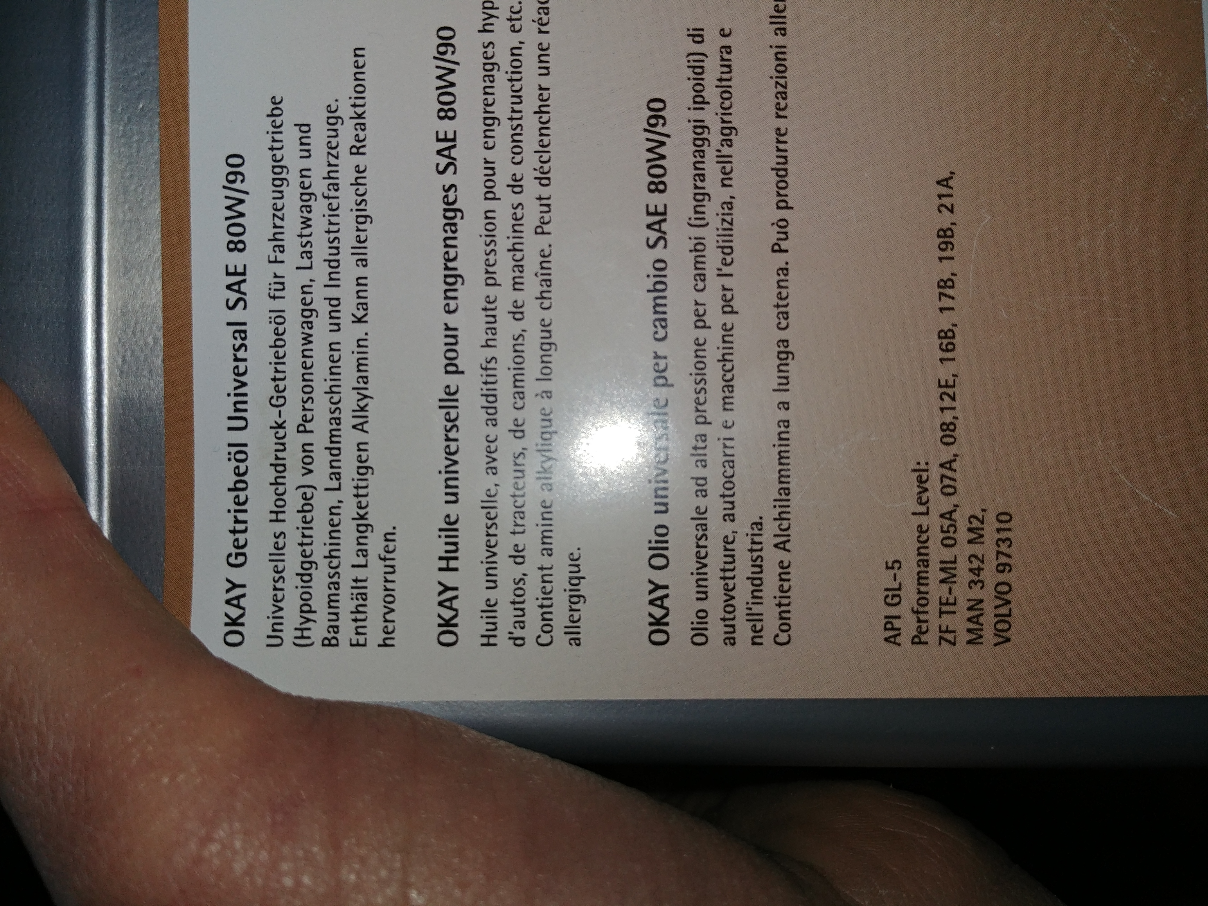

Landi Oel.. war das schon vorher drin? bild der Flasche? So dass man die Spezifikation sieht
... hab gegoogelt .. wenn es nach API GL-5 spezifiziert ist, könnte das Öel das Problem sein. Dad Oel ist nicht für Kupplungen geeignet.. schmiert quasi zu stark und drum rutscht sie durch.
Am Besten das Motorex für Handschalter verwenden. Das funktioniert sicher
Eins ums andere .. häng das Kabel am Motor aus und lass den Griff wie er ist.

- Ja schau mal einer an....
- 15538755318455511285442097535325.jpg (5.27 MiB) 906 mal betrachtet
- 15538754122457752002048212216452.jpg (5.58 MiB) 906 mal betrachtet
Zuletzt geändert von Dkw621cross am Fr 29. Mär 2019, 18:02, insgesamt 1-mal geändert.
Alles ablasen und neues (richtiges) Oel rein und Daumen drücken .. wird schon passen

Warmes öl ist flüssiger. Dadurch fliesst es besser weg von der kupplung. Kaltes öl bleibt drauf haften.
Zusätzlich ist das abgebildete öl nicht gut. Da musst du dich über rutschen nicht wundern.
Das ist ein typisches "auto getriebeöl" das hat gleitoptimierte additive drin. Die verringern den verschleiss der zahnräder durch eine bessere film bildung.
Kontraproduktiv ist dies bei nasskupplungen. Da braucht man ein öl für nasskupplungsgetriebe.
Bei motorrädern ist dies ein 15w40 motoröl meisstens (markiert mit einem motorrad auf der flasche)
Für mofas ist es üblich ein sae80 ohne additive zu nehmen. Das bekannteste (aber aich teuer) ist das von motorex
