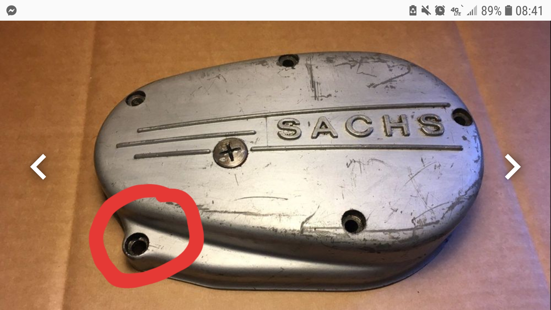

Auf der Zündungsseite kannst du ihm von aussen wechseln, ohne den Motor zu spalten. Aber er wirklich defekt?

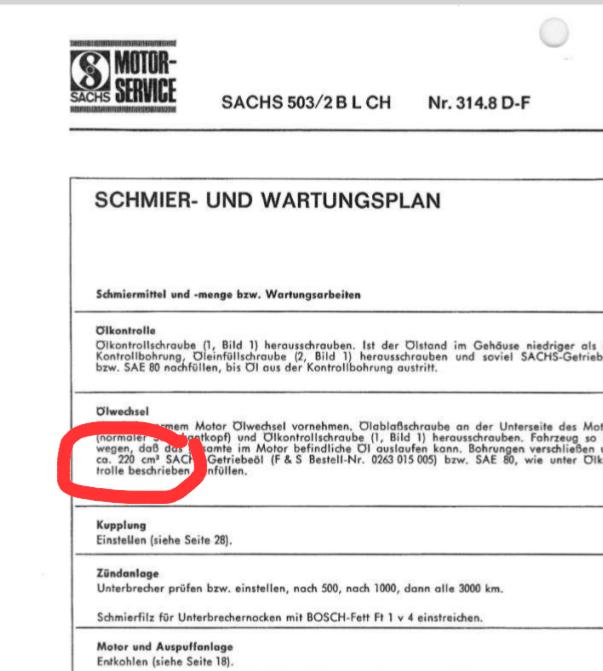

Ich nehme mal an du hast bis zu der grossen im Deckel gefüllt? Falls ja ist das viel zu viel, das würde dein Problem mit der Kupplung erklären. Du musst die richtige Menge (glaub 230ml) einfüllen.

Erst mal das richtige Öl nehmen (Motorex Moped Manual oder sae80) und die 230ml und nicht mehr einfüllen.

220 ml ... aber sonst ja :thumbup
Re: Simmenring und Tretlager wechseln
Sicher? Habe jetzt extra nochmal in der Rep. Anleitung nachgeschaut. Da steht 230ccm.
Ja
Ihr streitet euch wegen 10ml ...?
Ich würd sogar behaupten, dass in anleitungen verdschiedener baujahre was anderes stehen könnte ;)
