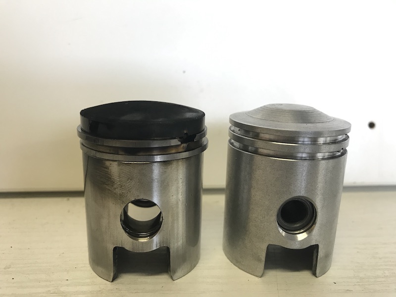

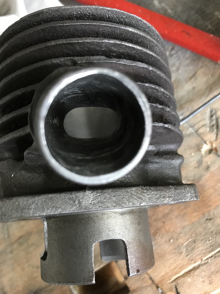

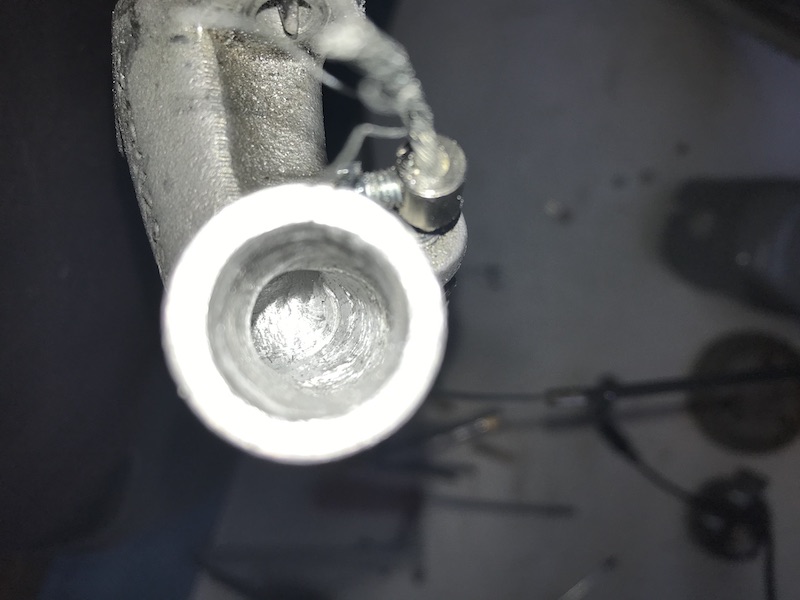

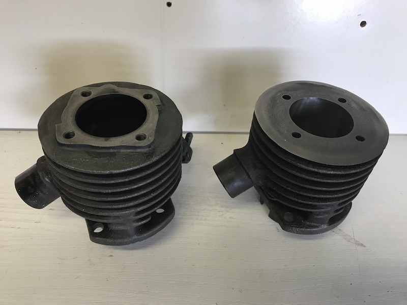

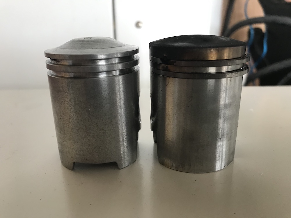

Habe mich heute endlich dem spannenderen Teil gewidmet und das Mofa auf die Werkbank gestellt.
2takt blitz hat mir netterweise angeboten, den Zylinder abzudrehen. Ausserdem hat er mich noch überzeugt, auch den Kolbenboden abzudrehen. Im Nachhinein ist diese Variante noch besser, denn es erhöht sich die Kompression durch den "Hügel" in der Mitte des Kolbenbodens. Am Zylinder haben wir 2.5mm abgedreht, so dass sich mit 1.5mm Spacer und abgedrehtem Kolben eine 1mm Qk ergibt.
Beim Kolben haben wir 1.6mm abgenommen. Die Überströmer sind nun ganz frei bei UT. Heute habe ich den ASS auf 14mm aufgebohrt, habe recht lange an der Krümmung gehabt. Bin aber zufrieden mit dem Ergebnis.
Die Steuerzeiten momentan sind:
AS: 135°
ÜS: 109°
ES: 80°
Die AS ziehe ich am Auslasskanal auf etwa 150°. Die ES muss ich mit einem ca. 5mm Kolbenfenster auf 120° erhöhen. (1mm ist doch etwa 8°, oder?)
AS: 135°
ÜS: 109°
ES: 80°

Re: Sachs 503 Rixe - schon wieder
Ja 1mm ist ca. 8.5° aber lieber davor noch einmal messen

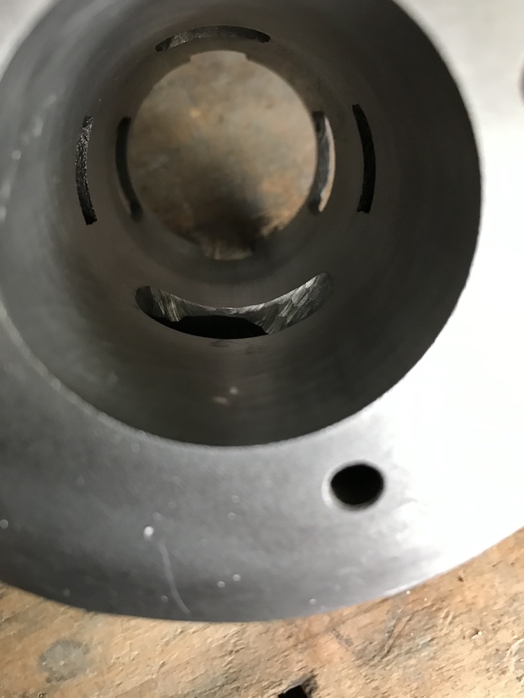

Habe heute den Auslass geportet, ist ein bisschen sehr gross geraten
Breite ca. 29mm (habe einen Zylinder ø39mm). Steuerzeit ist 155°, die ist also in Ordnung. Hat das jetzt negative Auswirkungen, dass der Auslass so breit ist? Auf der Seite mit dem Kolbenclip sind noch ca 2mm Platz bis zum Kolbenclip, da sollte eigentlich nichts passieren.
Wie breit soll ich den Einlass machen?
- Auslass bearbeitet.jpg (107 KiB) 3750 mal betrachtet
- Auslass bearbeitet 2.jpg (209.62 KiB) 3750 mal betrachtet

Die KR sind halt auf ca. 1/4 des Umfanges nicht abgestützt und können dort etwas nach aussen federn... einhängen werden sie kaum, ... Kanten beim Schlitz sehr gut ausrunden.. etwas anders kannst du nicht mehr machen

Sind das 29mm Bogen- oder Sehnenmass?

Okay, dann runde ich noch alles schön sauber ab. Hoffe es passiert nichts, sind 29mm Bogenmass.
Edit: reicht es, wenn der Einlass „nur“ 22-25mm breit wird?
Dein ASS hat ca 150mm2.. der Schlitz sollte min die selbe Fläche haben

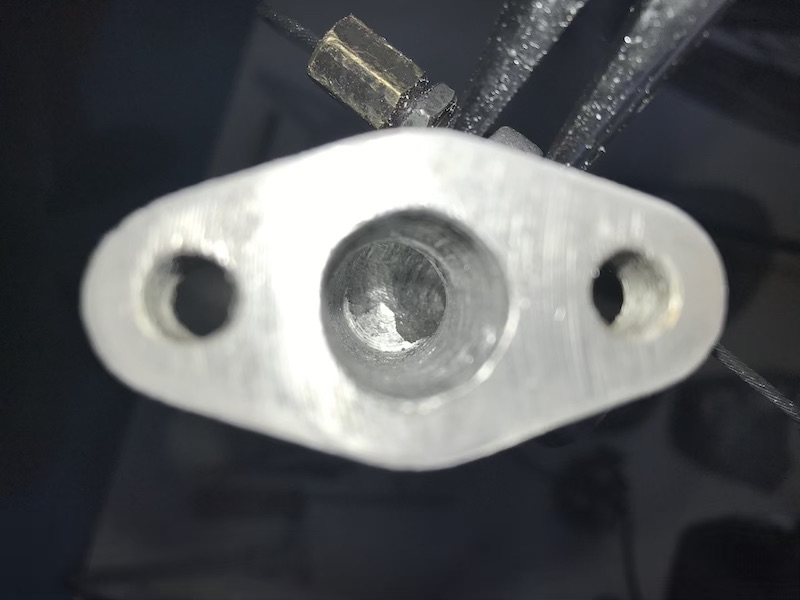

Üs am zylinderfuss ans Gehäuse anpassen. Trichterförmig erweitern auf jeden fall bringt schon mal mehr als wen man es ori lässt. Durchgehend wäre ideal aber nicht einfach.
Also Trichter reicht für dein Vorhaben
El ist ja jetzt 15mm wen die Plombe draussen ist jetzt konisch erweitern bis Zylindereingang auf 22mm oder so. Viel grösser bringt nicht viel da du nur ein 12er Gaser hast.

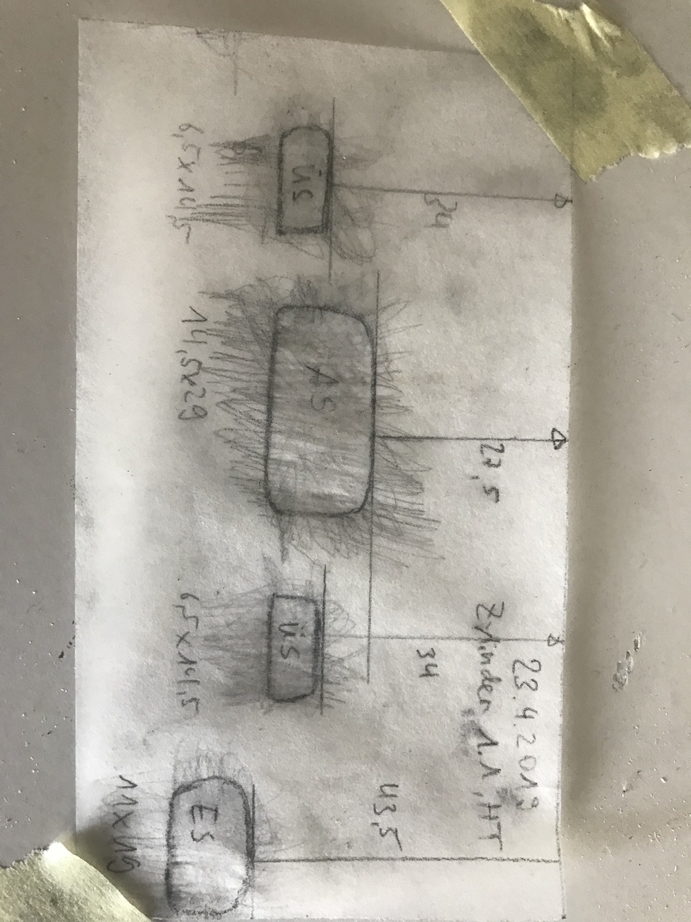

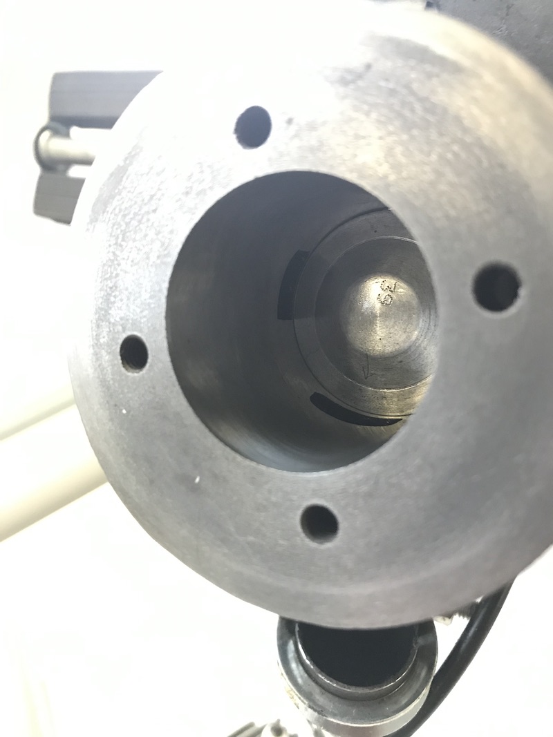

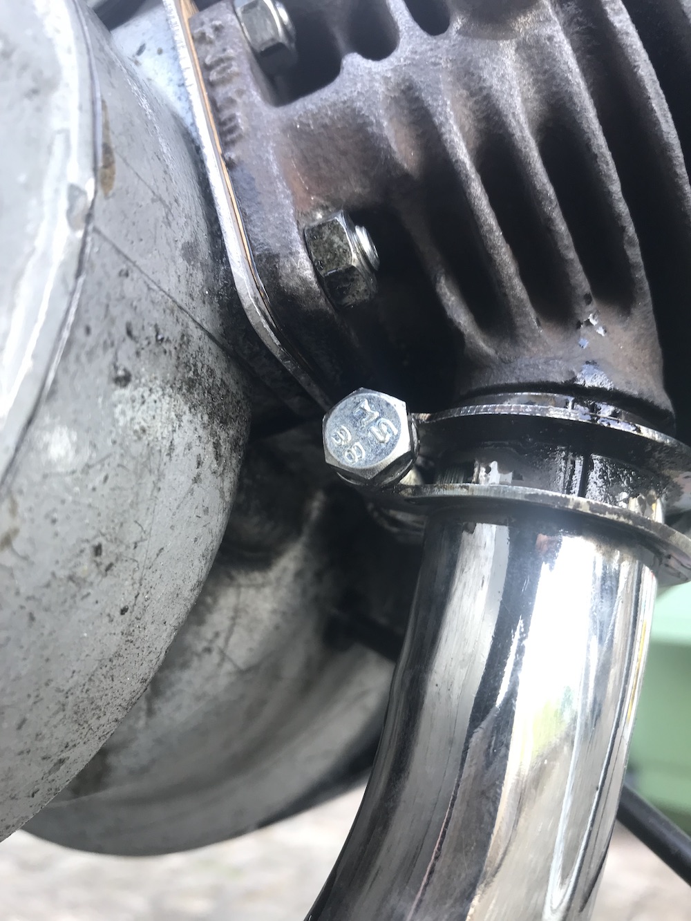

Heute habe ich den Zylinder und den Kolben fertig bearbeitet. Ausserdem das FR gekürzt. So wie ich bin, musste ich natürlich alles testen. Pilzlufi, 64er Düse und siehe da, springt sofort an. Ich habe ihn sicher 20 min im Standgas laufen lassen, bis ich dann eine kleine Testfahrt gemacht habe. Zieht schön, Topspeed weiss ich noch nicht. Lief ein wenig zu fett. Darum habe ich eine 62er reingemacht. Ich habe gestartet, doch nach kurzer Zeit im Standgas stellte er plötzlich ab. Solange ich Gas gab, lief er normal. Doch ohne Gas stellt er sofort ab. Ich bin nun soweit, dass er nicht einmal mehr anspringt. Auch mit der 64er Düse nicht mehr. Daher konnte ich auch nicht auf Falschluft prüfen. Was mir aufgefallen ist: Beim Zylinderfuss sabbert es unten raus. Das war aber auch schon so, als er noch lief. An was kann das liegen? Auch wenn er Falschluft zieht, müsste er doch anspringen...
Achja, die Kerze ist schwarz, bei Falschluft müsste sie doch eher weiss sein?
Schön das der riesen Auslass keine Probleme macht
Die Üs wirken gleich winzig zum Rest.
Ich brauchte kurz 2 sek. Um zu sehen welche der Üs ori ist
Die dürfest du schon noch mehr öffnen also deutlich. Die Üs im Gehäuse sind ja auch noch um einiges grösser.
So hangelek mal pi komme ich bei der Auslasszeit auf 160 und üs 118.
Wolltest du nicht irgendwie 150 anstreben? Gut ich weis auch nicht wie sauber deine Portmap ist.
Hast du die Fussdichtungen trocken montiert?
Eine dichtung ober der Hubplatte und unten?
Ja ein bisschen Falschluft macht ihm nichts bei zuviel kann er auch Probleme machen.
Die Kerze muss nicht zwingend weis sein bei falschluft. Und ich denke mit der Düse kannst du vieleicht sogar auf 60 runter.
Versuch einmal eine andere Kerze evtl. läuft er dann wieder.
Und 20min Standgas ohne gas zu geben usw. ist auch nicht das beste und gewisse Kerzen haben das gar nicht gerne
Was für eine qk hast du jetzt?
Ja, wollte nicht nochmal alles auf einmal wegnehmen bei den ÜS (beim Auslass ist es ja nochmals gut gegangen)
Auslasszeit ist 155° und Üs sollte 109° sein. Die Portmap ist nicht die beste, da hast du recht
Ja, Fussdichtung ist oben und unten eine. Werde mir also eine neue Kerze besorgen (NGKB7HS), habe nur noch 6er auf Lager. Das Laufenlassen im Stand werde ich in Zukunft vermeiden. Hoffe, dass es wirklich nur die Kerze ist
Wenn er dann läuft, kann ich ja alles auf Falschluft prüfen. Ist aber wirklich komisch, dass der immer unten beim Zylinder raus sabbert. War bei meinem anderen Sachs auch schon so, dort habe ich es irgendwie gelöst... Weiss nur nicht mehr wie
Und bei diesem war es auch schon mit dem ori Zylinder immer dreckig
QK ist 1.0mm
QK ist 1.0mm
