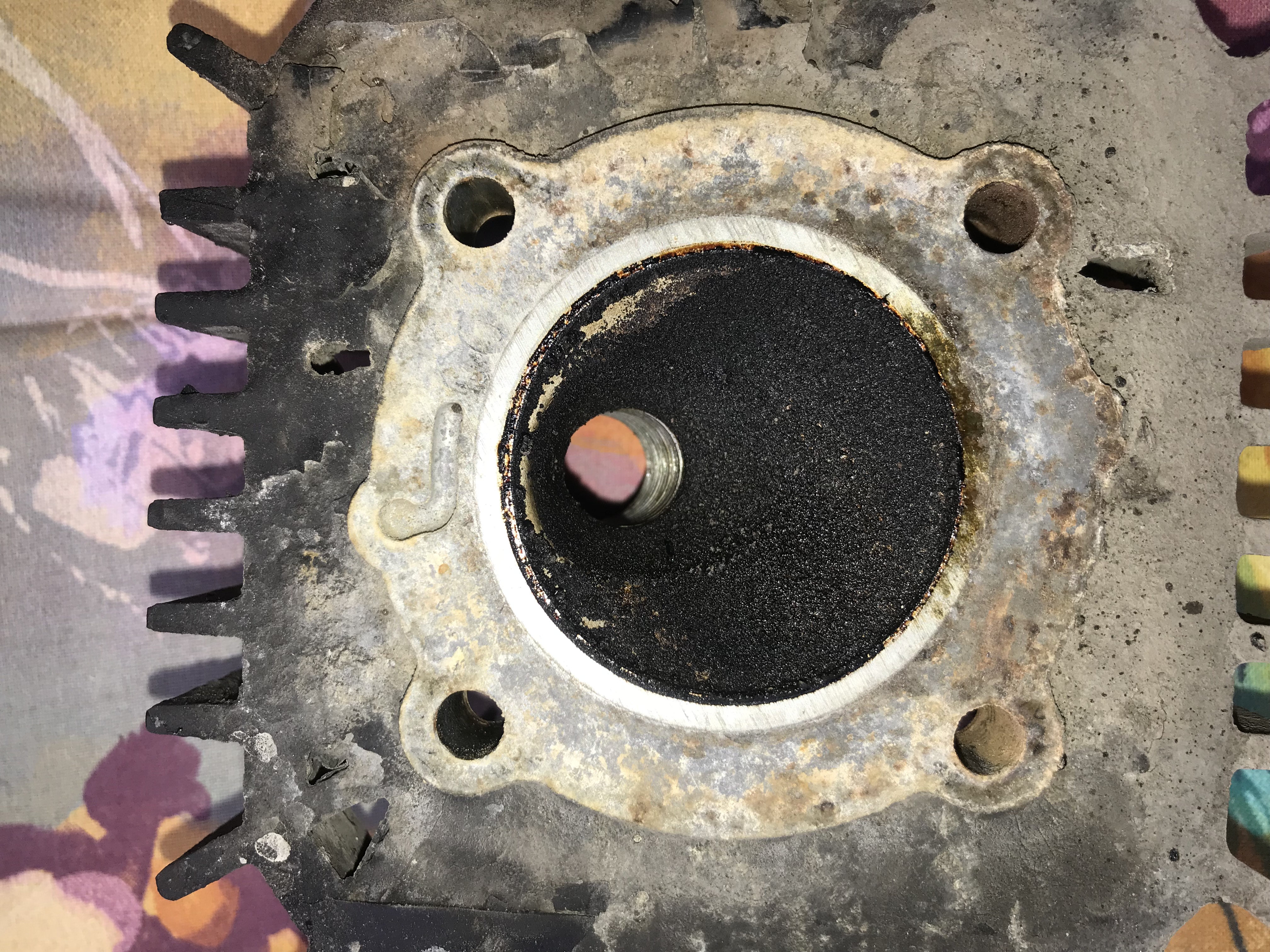

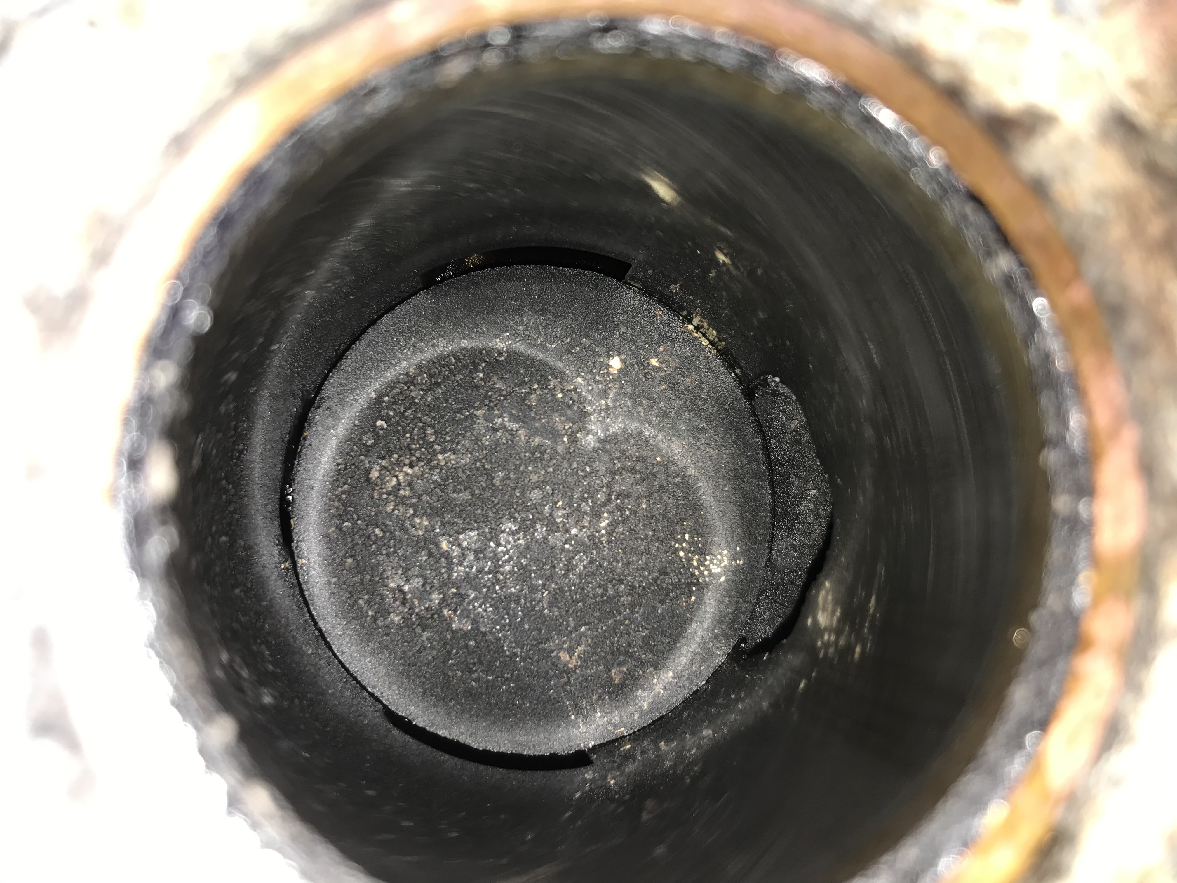

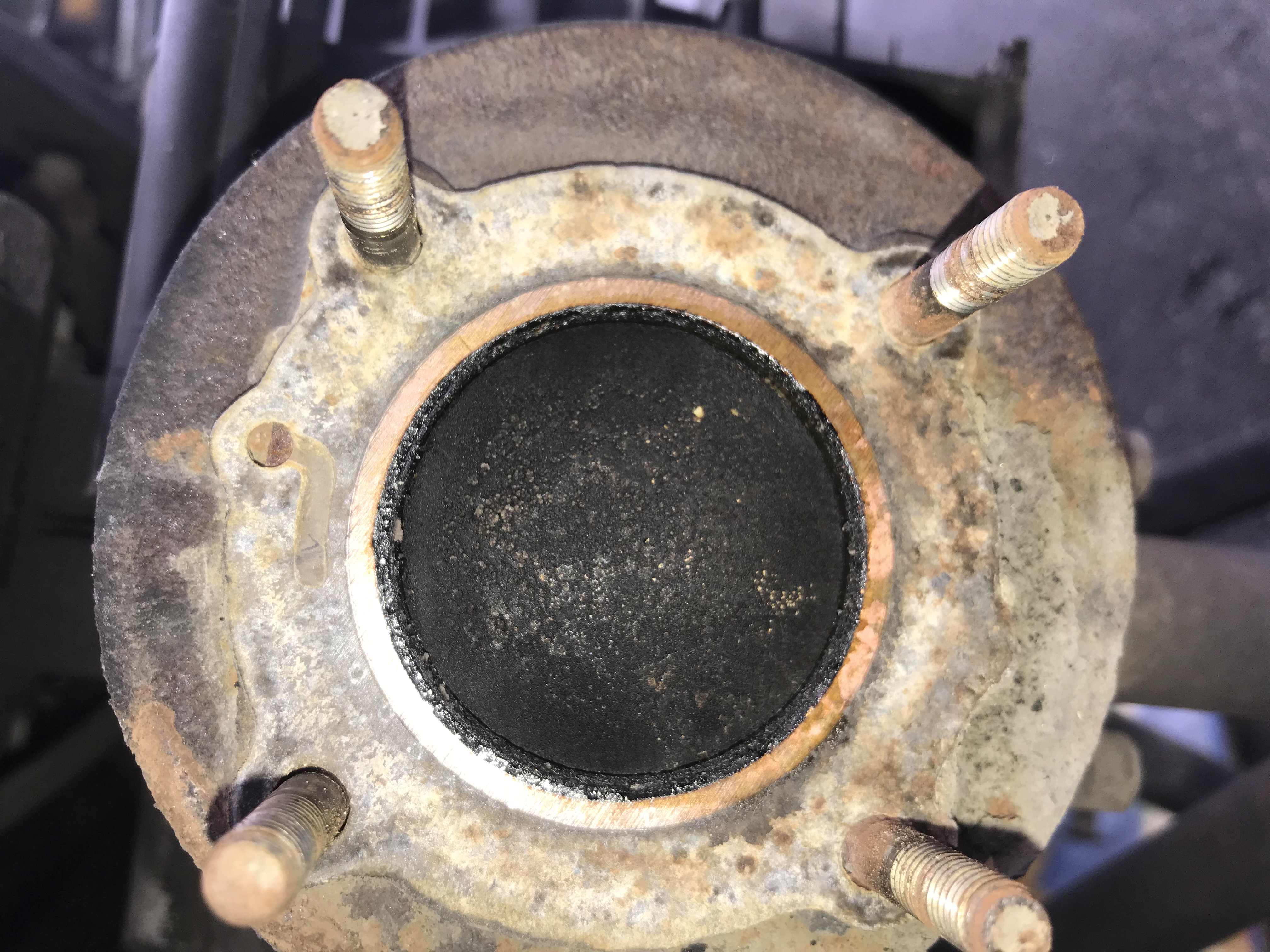

Re: Töffli hat wenig Kraft
Was hat das zu bedeuten?
....holla die Waldfee
Da hast du bereits viel zerlegt..
Hhmm, wie Addy und andere bereits sagten, kontrolliert den Auspuff. Leider sehen wir nicht wie der Topf innen aussieht, wäre interresant. Sollte man das Teil nicht öffnen können dann wäre ein Versuch mit einem anderen Topf eine Alternative (ohne würde ich wegen nur als "Notlösung", macht einen Saulärm
). So könntest du/wir bereits etwas besser diagnostizieren. Aber da du den Zylinder bereits demontiert hast schauen wir uns das Teil mal an
Ich sehe dass die Gemischeinstellung doch eher auf der fetten Seite ist, und wenn ich mir den Zylinder und den Kopf anschaue dann beschleicht mich das Gefühl dass die Dichfläche Spuren von Undichtigkeit zeigt.
Auf den Fotos jeweils auf der "rechten Seite", scheint es dass Russ/Öl was auch immer vom inner des Zylinders über die Dichtgläche rausgedrückt wird
Kenne die Betamototeren (ist doch einer, oder?) nicht so aus. Haben die eine Kopfdichtung?
Wie dem auch sei. Laut den Ablagerungen würde ich jetzt wie beim Monopoli - zurück auf Start. Topf kontrollieren, reinigen so gut wie geht, Vergaser einstellen. Testen.
Wenn's nichts bringt, wohl oder übel wieder fragen. Feedbacks sind erwünscht
Greez

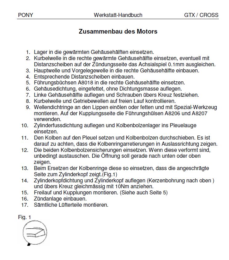

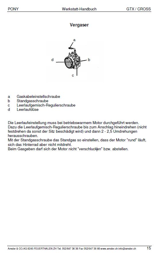

Hier noch zwei Anleitungen die Du jetzt gebrauchen kannst.
- Werkshandbuch Pony.jpg (135.85 KiB) 2642 mal betrachtet
- Vergaserlein.jpg (45.89 KiB) 2642 mal betrachtet
