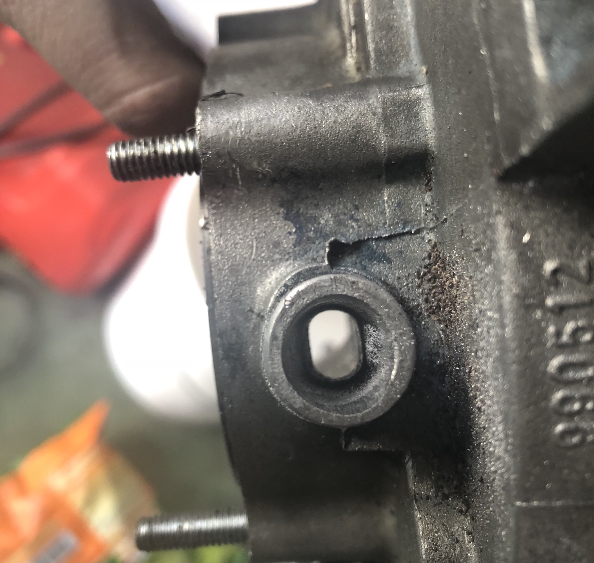

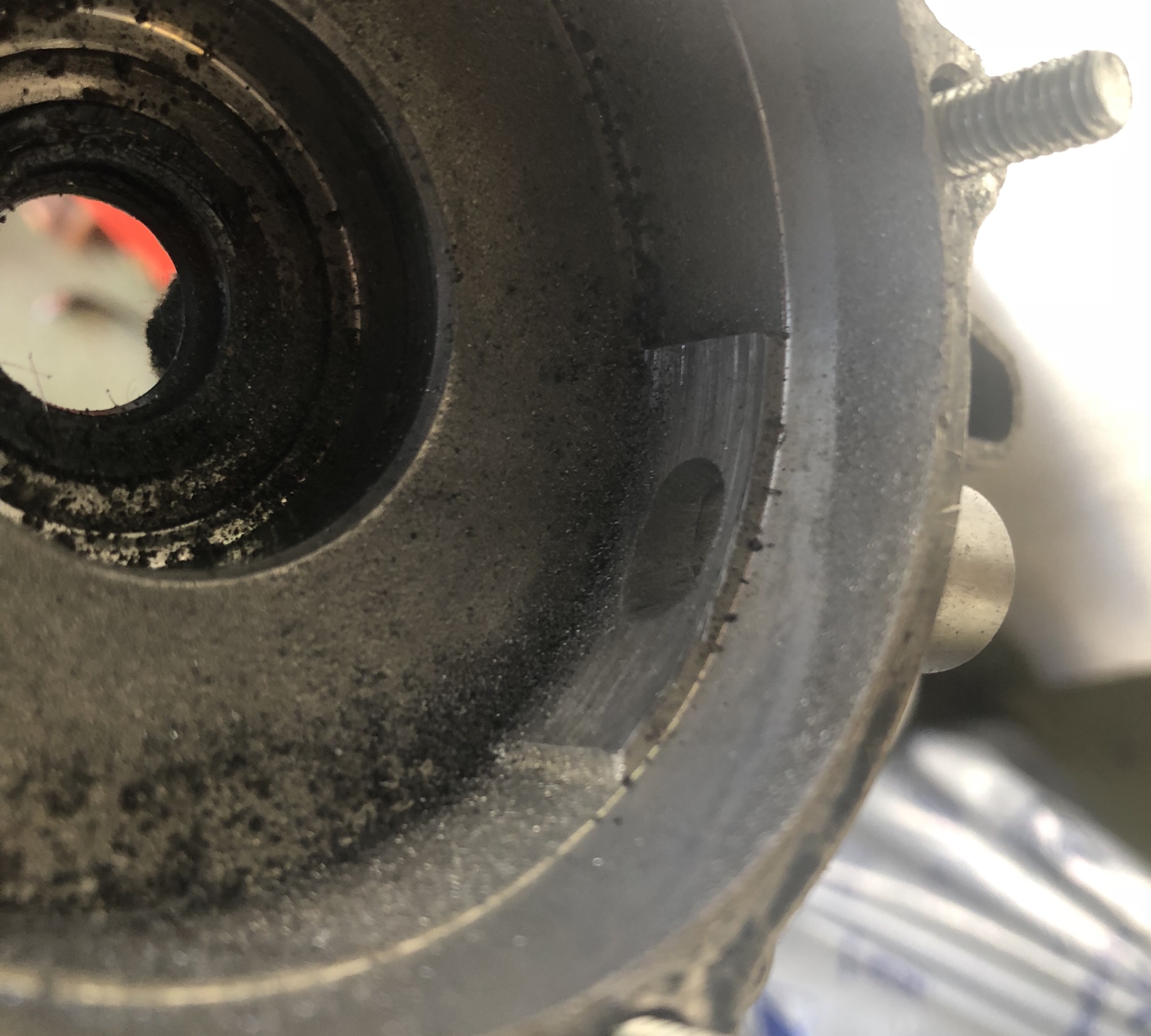

Mein letzer Thread..
Habe den Einlass von meinem Ciao vergrössert,
Ich schleife nun seit etwa 4 Stunden oder so
Ich komme nicht vorwärts habe nur Schleifpapier zür Verfügung :/ und anderes Verkzeug aber nichts zum schleifen, Bohren etc
Kann mir jemand helfen
Oder wie viel kmh würde ich mit diesem Setup bekommen :
24mm Auspuff, Einlass (unten gezeigt) 65ccm Zylinder, 13/13 Vergaser

Re: Piaggio Ciao Einlass
Und schon wieder der letzte Thread
Mit dem Einlass brind dir das nicht sonderlich viel..
Mit dem Setup kommste evt. auf 45... wenn überhaubt..
Mit Schleifpapier kannste gleich nochmals 4 Std schleifen..
Einlassstutzen ist viel zu klein und das VVF ist noch weit entfernt vom optimalen
Und die Dichtfläche sieht auch nicht wirklich gut aus..

Re: Ciao Fragen und Reparaturen
Mach einfach mal alles recht, das tönt für mich so richtig nach einer hauruck würg aktion... Begonnen bei der Kupolung bis hin zum zusammenbau...
Wie bereits gesagt, schreib dein zeugs hier rein und nicht immer verteilt, sonst ist es extrem mühsam...
Mach es nochmal mit dem Heissluft Föhn + Gummihammer auseinander. Wie sieht das VVF jetzt aus, Bilder? Es macht keinen Sinn wenn du es so halb bearbeitet wieder zusammenpfuscht.
Ein Bild von den Dichtflächen. Aller Dreck draussen? Lager, Simerringe noch gut?
