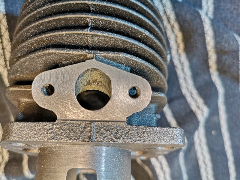

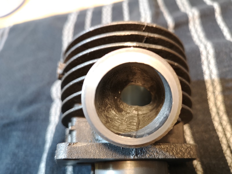

Da heute schlechtes Wetter war und an eine Testfahrt nicht zu denken war, habe ich noch ein wenig am Einlass + Auslass herumgedremelt und verfeinert. Danach den Zylinder in den alten Motor eingebaut da ich bei diesem die Maximalgeschwindigkeit kenne und so die Mehrleistung vom BadAss Zylinder besser beurteuilen kann.
Hat alles gut geklappt. Da ich aber vorher einen Membranzylinder mit Stehbolzen für die Vergaserbefestigung hatte, fehlen mir nun die Schrauben für die Vergaserbefestigung. Wurde also nichts mit einem Startversuch.

Die membran stehbolzen sollten auch funktionieren.... sind ja nur leicht kürzer, und nicht massgeblich...

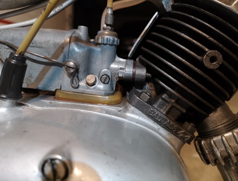

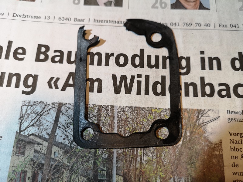

So heute kurz Öl gewechselt, Kerze B7HS und Düse 56 eingebaut. Ein paar mal Benzintupfer bedient und der Motor ist nach 10m Anschieben gestartet. Dann habe ich ihn auf dem Ständer einige Zeit laufen lassen. Gasannahme schlecht, stirbt beim Gas geben ab. Ich bin eine sehr kleine Strecke gefahren, hat sich nicht gebessert, konnte fast kein Gas geben und bin daher mit 15km/h gekrochen
. Glaube der Zylinder Kopf liegt nicht dicht auf dem Zylinderfuss. Kann ich das mit Seifenwasser testen, sollte ja Blasen bilden, wenn er nicht dicht ist? Habe mit 13Nm angezogen, ca wie im Handbuch empfohlen. Reicht wohl nicht. Oder muss ich Kopf und Fuss noch ein Wenig auf einer Glasplatte mir 600er Schleiffpapier planen?
Hier noch ein Bild der Vergaserbefestigung.

Wenn er beim Kopf rausseicht siehst du die Örl-Russ-Dreckspuren auf der Dichtfläche .. bitz planen schadet aber sicher nichts
Glaube aber nicht, dass dies das Problem ist .. da ist sonst ewas faul
Nimm mal den Lufi weg und probiers nochmals .. wenn er zuviel Luft hat, den Ansaug mit dem Finger teilweise zuhalten..
Wie hast du die Zündung eingestellt?
Anderer, bitz böser Gedanke .. der Einlass ist bei UT nicht nach oben offen?

Re: Tuning Sachs 502 AML Automat
Hmmm.... die dichtung am ansaug dünkt mich "cheibe dünn" normalerweise sollte die über doppelt so dick sein....
Bist du sicher, dass es dort dicht ist...?
Das symptom von nicht gas geben zu können wäre eine deutlich zu kleine düse, oder eben sehr viel falschluft....
Ein test mit der grössten düse die du rumliegen hast könnte aufschluss geben.
Test kannst du mit bremsenreiniger oder starterspray machen. Wenn du ein standgas einstellst, und wenn du an ne position spayest, und der motor dass abstirbt, oder hochdreht ist dort das system undicht.

Danke für Eure Antworten. Da ich noch Dichtscheiben kaufen muss, werde ich auch eine neue Einlassdichtung ordern.
Werde dann auch versuchsweise die alte 60er Düse zum Testen einbauen.

Jetzt ist mir grad noch was aufgefallen.... täuscht das auf dem bild, oder fehlt da die düsendichtung...? (O ring) Wenn die nicht da ist, kann es zu falschluft bei der düse kommen.
Ja genau Addy mit dem Adlerauge
, da ist wirklich keine Dichtung drunter, Anfängerfehler

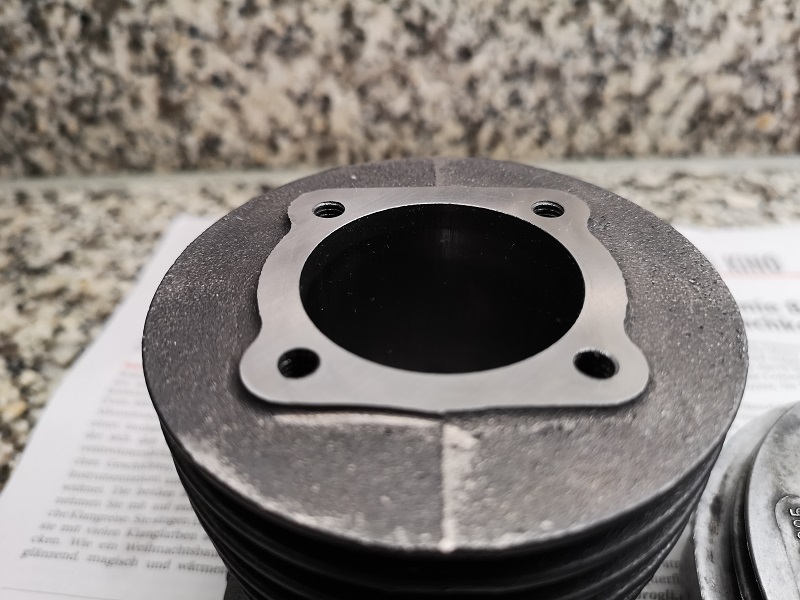

So, heute hatte ich wieder ein wenig Zeit mich um den Motor zu kümmern. Die Suche nach dem Problem, dass der Motor nicht Gas annimmt und keine Leistung hat, lag wohl nicht nur an der fehlenden Düsendichtung und der Vergaserdichtung. Als ich den Zylinder zum Planschleifen abgenommen hatte entdeckte ich die defekte Fussdichtung. Hab sie wohl beim Einbau beschädigt
. Zylinderkopf und Zylinder habe ich mit 600er Schleifpapier plan geschliffen. Sollte nun sicher dicht sein. Weitermachen kann ich erst wieder, wenn die neue Fussdichtung geliefert wird.

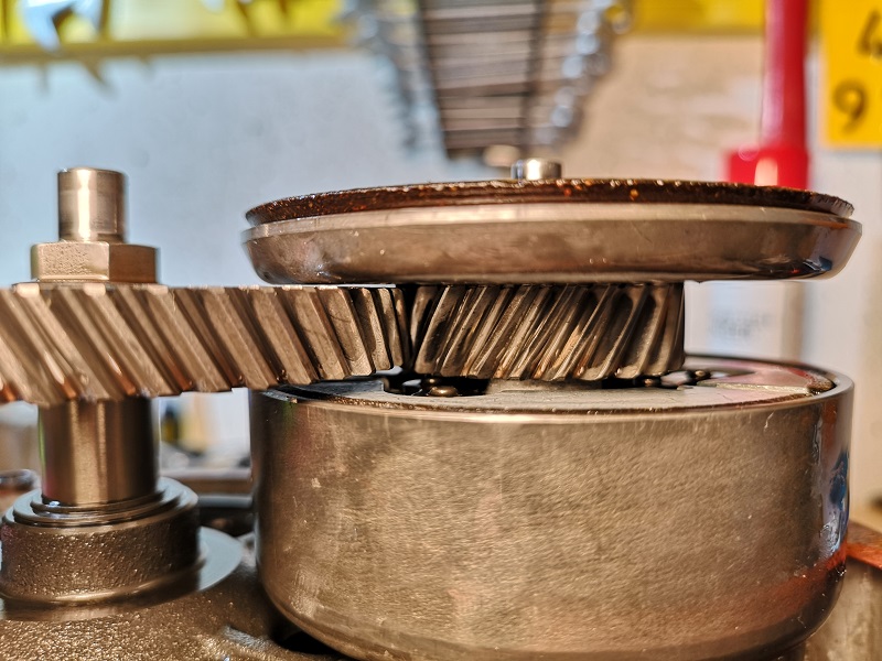

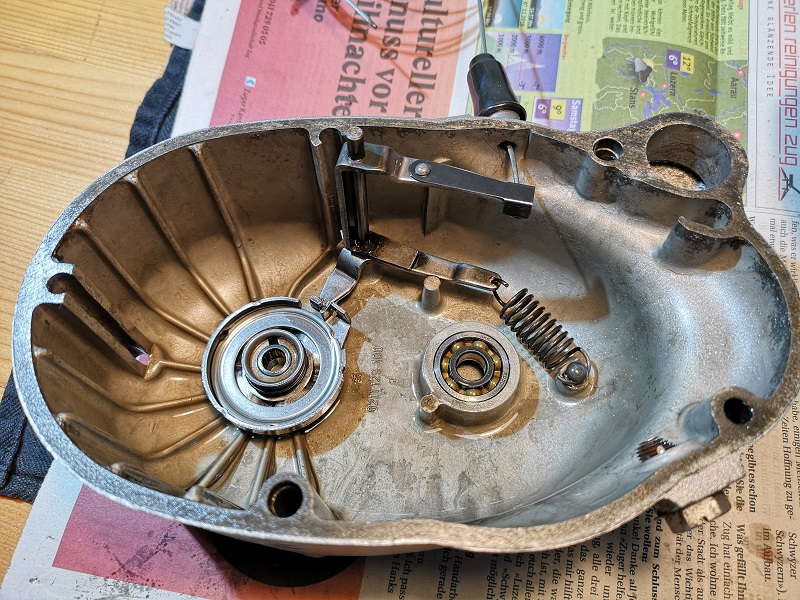

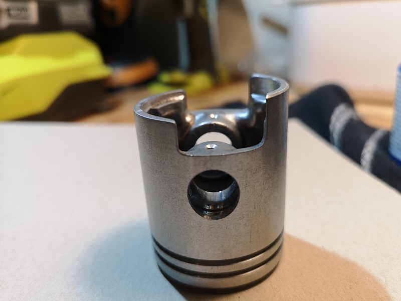

Den gekauften Ersatzmotor habe ich auch noch etwas genauer untersucht.
Habe mal den Getriebedeckel entfernt und die Zahnräder angesehen. Sieht für mich tip top aus.
Dichtung und Kugellager sind sicher neu. Der Zylinderkopf ist definitiv neu, Kolben ist auch ok.
Ich denke der Motor wurde wenigstens teilweise revidiert.

Und hier noch weitere Bilder
