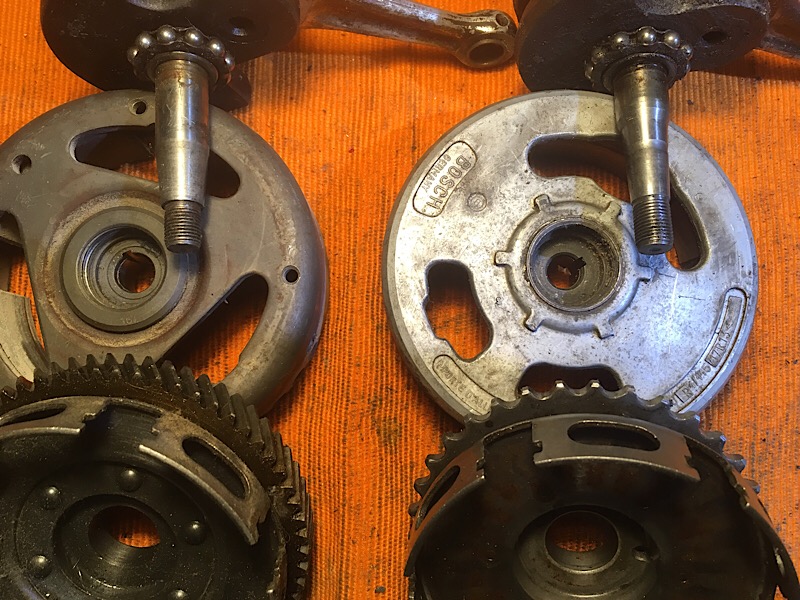

So. Bin wider in meiner Werkstatt. Habe flauschige -0,8 Grad... :thumbup
Addy33 hat mich auf eine Idee gebracht. Mir ist auch schon aufgefallen, dass dieser Motor einen kleineren Konus hat.
Daher habe ich mal in meinen Kisten rumgewühlt. Da habe ich nämlich noch zwei zerlegte 50/3. Und siehe da, zwei Versionen:
Bei meinem Problemmotor wurde tatsächlich ein Müesli gemacht. Getrieb mit Zahnrädern aber eine Kurbelwelle und Polrad für einen rechtsdreher...
Kein Wunder will das nicht recht! :facepalm:
Föckchen! Das Motörchen nochmals zerlegen.
Hat grad einer eine Kurbelwelle für einen 50/3 zuviel? :D
Oder kann mir jemand sagen, welche Nachbauten brauchbar sind?
Übrigens: Zündplatte ganz nach rechts oder nach links macht keinen Unterschied.
Masse ist tiptop. Zwischen Zündplatte und Kerzenloch 0.1 Ohm
Re: Elektronisches Zündmodul...Lösung für alle Zündprobleme?
Kannst jede normale 502 kurbelwelle verwenden :thumbup
Du bist nach mir der Zweite, wo ich ne dünne KW sehe .. und yup, ich habe bei meinem auch ne 502-Welle drin .. oder ne 503, dann musst du allerdings mit dem Primärantrieb gucken.. die 503 ist 2mm länger
ok, Rätsel scheint gelöst... BTT, hier gehts um Elektrik... bzw. um die Zündmodule...
Bitte um Feedback obs mit korrekter Mechanik dann auch zufriedenstellend funkt. :thumbup

Ich kann hier auch wieder etwas berichten:
Mein Motörchen hat jetzt eine passende Kurbelwelle und das dazugehörende Polrad erhalten.
Jetzt funktioniert die Zündung mit den VEC-Modul einwandfrei! :D
Mit meinem Zündfunkentester konnte ich einen 14mm langen Zündfunken generieren, was ca 14kV Zündspannung entspricht.
In anbetracht, dass das Schwungrad bestimmt nicht mehr die volle Magnetstärke hat, finde ich das ziemlich gut.
