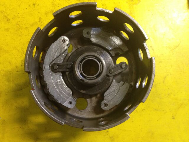

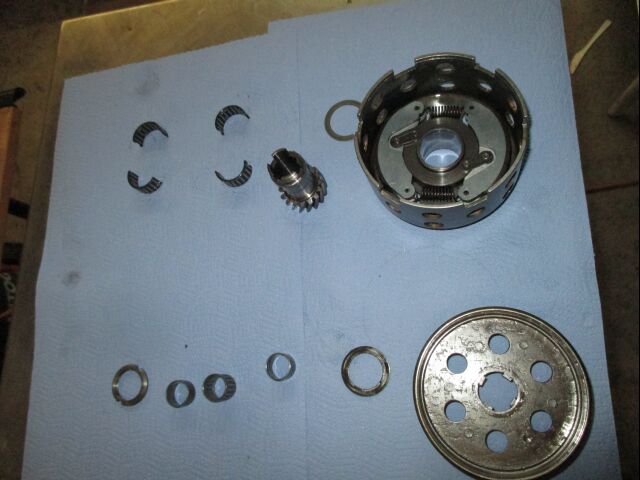

Beta 521 Kupplungspaket 2. Gang zerlegt.jpg (41.89 KiB) 2356 mal betrachtet
Kupplungspaket 2. Gang.jpg (45.57 KiB) 2356 mal betrachtet

Also das Getriebe sieht bei mir noch gut aus au die Zahnräder sind noch ganz Kupplung habe ich auch schon angeschaut. Die ist noch gut. Kann es auch daran liegen das zu viel Getriebeöl drin ist? Es könnte auch daran liegen dass ich vor längerer zeit einmal gesehen habe dass zwischen dem Kupplungskorb und der Gummikupplung eine 1,5mm Unterlagscheibe fehlt. Der kupplungskorrb wackelt auch ein bisschen wenn man daran zieht

Georg hat geschrieben:Es könnte auch daran liegen dass ich vor längerer zeit einmal gesehen habe dass zwischen dem Kupplungskorb und der Gummikupplung eine 1,5mm Unterlagscheibe fehlt.
Wie kann das passieren dass dort eine Scheibe fehlt und wo genau fehlt die?
Georg hat geschrieben:Der kupplungskorrb wackelt auch ein bisschen wenn man daran zieht
Was heisst einbisschen? Dort reden wir von einem Axialspiel von 0.15mm Das sind Präzisionsteile

Schau dir die Ex Zeichnung an und sag mal wo die Scheibe fehlt. Es gibt Ecken wo sie entscheidend sein kann und andere wos mehr oder weniger egal ist.

Was die Scheibe angeht, es ist leider keine Unterlegscheibe sondern eine Präzisionsscheibe zum Spielausgleich. Die ist von entscheidender Bedeutung für eine einwandfreie Funktion der Kupplungspakete.
Wie die Halblager nachdem aussehen und was die Hauptwelle abbekommen hat ist jetzt entscheidend. Da diese Scheibe eh rein muss und die Kupplungspakete zerlegt werden müssen kannst das ganze gleich ausmessen und die Ergebnisse hier posten. Dann wissen wir wieviel Schaden entstanden ist. Danach sehen wir weiter was zu tun ist.
