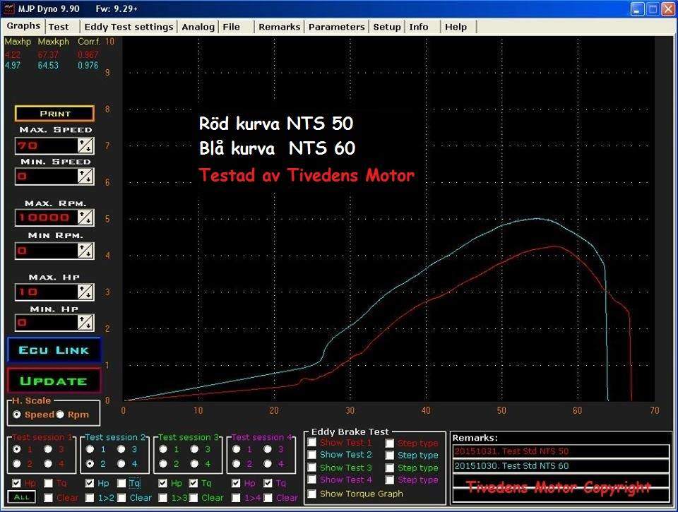

Diesen lustigen Zylinder gibt es in Schweden bei mopedrenovering recht günstig zu kaufen.
Da hat es sogar eine Leistungskurve dazu:
Ich habe den auf einem deutschen 50/2 montiert mit 17er original Bing. Die flache Kurve bis zum mittleren Drehzahlbereich kann ich bestätigen. Danach geht aber die Post ab! :chop:

So rein aus dem Bauch raus würde ich sagen, dass ein 15er Gaser am besten geeignet ist. Mit dem 17er Bing SSB hat der Zylinder untenrum ein schweres Turboloch.

grigri hat geschrieben: Mit dem 17er Bing SSB hat der Zylinder untenrum ein schweres Turboloch.
Also ich denke ein Turboloch wird der nicht haben als saugmotor :lol:
grigri
Beiträge: 369
Wohnort: Kappelen
Re: Sachs 50/3 Zylinder auf 503
Beitrag von grigri »
:lol: Das ist mir auch klar. Fühlt sich aber genau so an und wenn man die Leistungskurve betrachtet, bestätigt das mein Empfinden.
