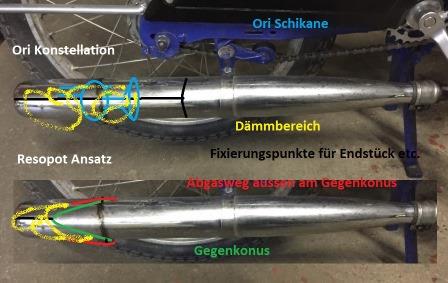

Anbei eine "verskizzerung" meiner Grundidee:
Umbau Auspuff.jpg (33.51 KiB) 4876 mal betrachtet
1. Gewindestab inkl. gebogener Lochhalterplatte im Hauptstück entfernen.
2. Anstatt die Schikane nur über die 2 Schlitzpunkte weiter reinstossen zu könne, diese Geometrie nutzen, damit einen frischen Gegenzugspunkt zum verschrauben des Endstücks generiere (schwarz im Bild)
3. Einen Gegenkonus einbauen "ala Schikane" den ich um ein paar Grad im Ersten Teil des Pots zum widerhacken benutzen kann, der dann eigentlich alle Komponenten wie Gewindestab und Dämmungsfunktion enthält
4. Endstück wieder normal auf schraubbar --> e voila ist der Ori Look erhalten geblieben...!!?
Habt Ihr Inputs zu folgenden Sachen:
A: Wäre ein "Abströmen" des Abgases nach dem Gegenkonus besser zentrisch oder aussen am Gegekonus (aussen am Gegenkonus wäre wie ichs im Bild versucht habe dar zu stellen?
B: Da ich die Resolänge (habe schon bis zu ~96.0cm ab Auspuff gelesen) habe (komme mit dem Pot nicht ganz dahin) damit etwas verlängern könnte muss ich ja die original Verankerung des Gewindestabes raustrennen, hatt das schon jemand mal gemacht mit gutem Ergebnis?
Wenn ich nichts höre von euch werde ich es mal versuchen, aber Ergebnisse kann ich im Moment noch nicht liefern (Theorie vor Praxis... :roll: )

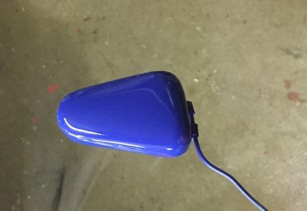

Das Decheli der Werkzeugbox als Neubau fertig lackiert:

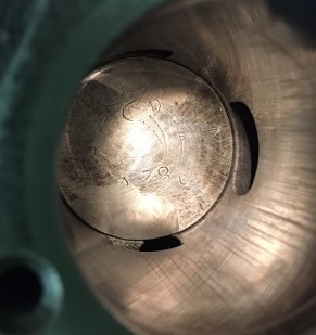

ASS via Knick mit Durchlicht:
vom Vergaser her. wird sicherlich noch etwas weiter fein geschliffen und anschliessend noch poliert.

Polieren würde ich sein lassen, führt zu Tröpfchen bildung--> schlecht für die Leistung.
Schön glatt schleifen und danach Glasperlen währe optimal.

Danke für deine Ausführung zum Polieren vom ASS (glaubte immer dass ein möglichst "glatte Oberfläche" minimalsten Reibungswiderstand erzeugen würde, aber mit den Tropfen ist ja auch nicht fun....
Wäre ein leichtes Sandstrahlen nach dem glatt schleifen auch "näherungsweise" ok für die Oberflächenstruktur?

Bei meiner Skizze aus dem früheren Post würde ich ein "altes Endstück" einer Ori Zigarre 60mm nehmen wollen als Basis.
Würde aber gern nochmals die Masse vom Swing Pot wissen...
Danke für eine Antwort!

Naja... ne grundsätzliche basis liefert das internet....
Gegenkonus halb so lang wie ersterer. Und zylindrischer mittelteil 10-20% der gesammt länge von konusanfang bis gegenkonus ende....

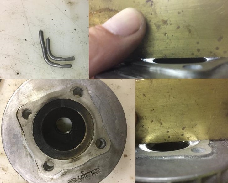

Was tut ein Tuner, wenn er den aktuellen Zyli vom Mofa runterreisen will um in anzupassen?
Er schraubt Ersatz drauf, zufällig lag in einer Kiste in meiner Garage noch etwas "geportetes" rum... :lol:
Bin ständig noch am überlegen, aber habe nun noch einen alten Zyli (Nenne Ihn mal Zyli 2.0)gefunden, um an dem noch weiter zu Porten.
Steuerzeiten mit 3 mm hub sind (wurde vorher nie mit Hubplatte gemessen, daher auch "beschissene" ELS Zeiten!!:
EL: 95°-- wird noch geportet, breiter und höhere Zeiten
ÜSS: 110 , das lasse ich mal, da diese bereits vom Zylifuss geöffnet wurden
ASS: 130°, zu zahm, hatte auch noch kurz den verbreitert und ASS angpasst
Dieser Zyli soll mir einen "passable" Ersatzmöglichkeit bieten, wenn ich am Swing Porten werde..
Nach dem weiteren Porten wird er in Zyli 2.1 umbenannt)
Kolben erwischte auch dazumal schon einen "Schliff am Kolbenboden" für die ÜSS zu erhöhen...
Vorauslass wird aber etwas zu tief gewesen sein...
Anbei noch ein Foto bei UT mit total 3.0 mm zwischen Zyli und Gehäuse (Zyli 2.0):
ÜS sind nun offen, AL darf noch in alle Richtungen etwas wachsen. Wenn fertig geportet, kommen die neune Steuerzeiten und Portmap.
Wenn der am Möff drauf wird auch nen anderen Auspuff dran kommen (60mm Ori...)

Beim Resopot werde ich zunächst mal einen verschiebbaren Gegenkonus in die "ori-Hülle" packen, den ich bei Bedarf ev. um die 12cm total verschieben könnte. Wird mit dem Pot aber sicherlich noch etwas dauern, kann nicht jeden Abend in die Werkstatt...Zu viel erwarte ich dabei nicht mal, es geht mir mehr darum, um die Resonanzen besser abstimmen zu können...

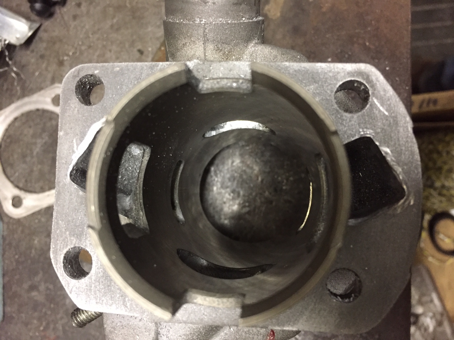

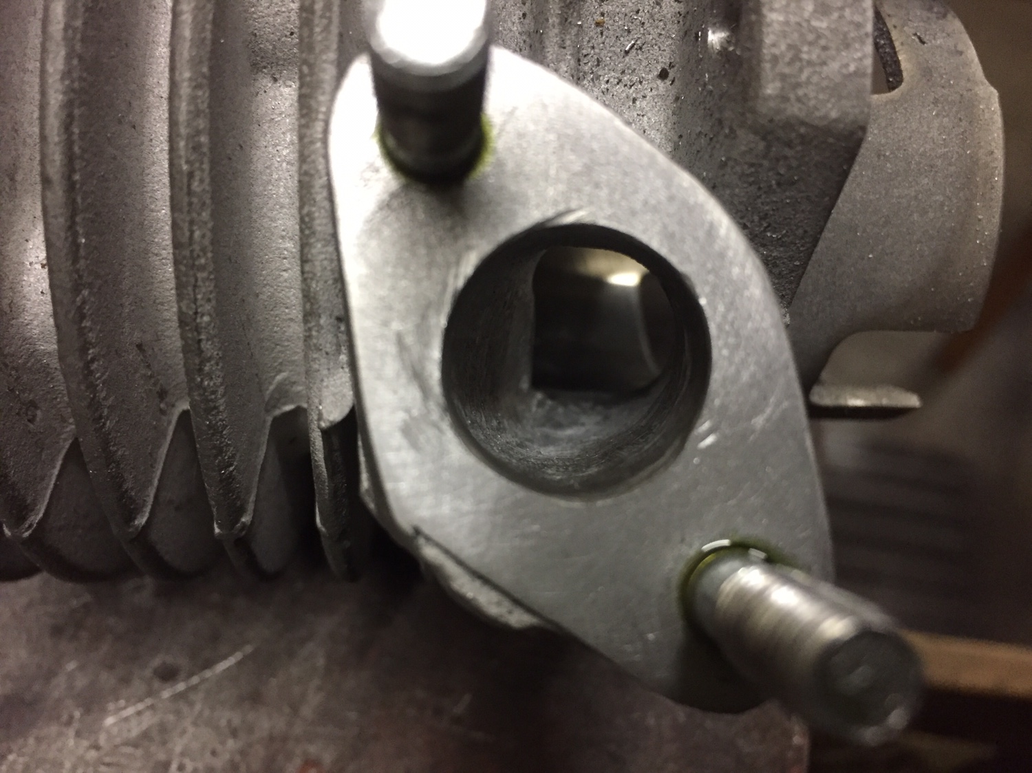

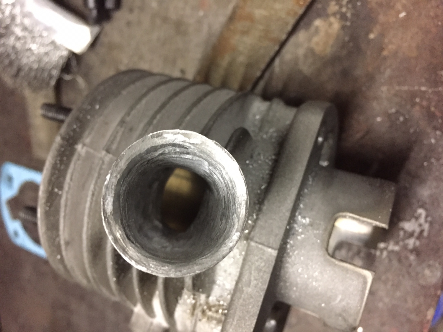

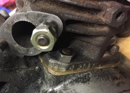

Habe nun den Swing etwas geportet und so auch mal mit 3mm Spacer getestet (dichtung mit 3mm). Geschwindigkeit lässt immer noch zu wünschen übrig, mit entfernter Schikane leicht besser aber noch nicht was es sein soll.
Einlass:
Überströmer:
Auslass:
Zzp: 18 vor OT, 65er düse und 15 einsaugtrakt.
Ich werde in den kommenden Tagen nochmals mit Aluspacer und 2x 0.3mm Dichtungen Test machen, um die QK auf ca. 0.8 runter zu bringen, war auch noch mit 1.2mm zu hoch.
Zyli wurde natürlich oben abegreht( abgeschliffen).
Werde aber wohl danach mal Richtung Auspuff und Luftfilter ein paar Anpassungen machen.

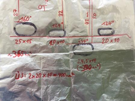

Zusätzlich noch die Portmap inkl Steuerzeiten, welche für ÜS und Al noch ev. zu hoch sind. --> ev kleineren Spacer montieren zugunsten tieferer AL und ÜS aber höherer EL Zeiten.
Portmap mit 2.3mm zwischen Motor und Zyli
Hat jemand von euch schon Erfahrungen mit negativen QK Winkel gemacht?

Re: Swing 40mm auf Sachs 503; Oldie gegen Oldie
Mit normaler 15/37 Übersetzung würde der nur 43 laufen .. dafür reicht eigentlich ein einfacher Kolbenschliff.
An deinem Setup stimmt also etwas gröber nicht .. ÜSZ von 124° ist mE ca. 10° zu hoch .. mehr als 120° würd ich nicht machen .. mein Pimp hat 115° und geht mit 15/37 fast 60ig. Und Kraft ist gut

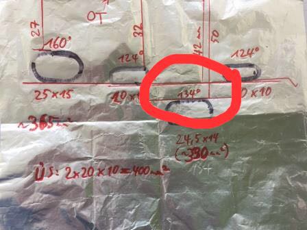

ESZ kann was nicht stimmen .. entweder falsch eingezeichnet (wird zur Unterkante gemessen) oder sonst viel zu gross

ÜS und AL sind schon rel hoch, werde nach der Testfahrt mit diesem Porting und Kopf am ehesten nen kleineren Spacer verwenden.
Ev. könnte es sein, dass mir die Alufolie etwas beim "Massnehmen" verrutscht sein könnte. werde daher wohl nach dem Umbau nochmals eine frische Portmap (oder ev. 2-3 erstellen, Übung macht ja bekanntlich den Meister!).
Wie ist ein "Standardvorgehen mit Papier und Bleistift"?
Der Einlass habe ich bewusst grösser gestaltet und nach unten geschliffen, damit ich auf ein Kolbenfenster "vorab" mal verzichten kann(Denkfehler??)
Ich bin mir aber nach wie vor nicht sicher ob der Topf irgendwie mich auf den Arm nimmt, werde da wohl auch in der nächste Zeit mal etwas machen müssen...
Und bezgl. negativer QK Winkel, was sind deine Erfahrungen hierbei?

ASZ habe ich nicht geschrieben, der ist mit 160° ok
Einlass..
eben ..
Bikeman hat geschrieben:... ESZ kann was nicht stimmen .. entweder falsch eingezeichnet (wird zur Unterkante gemessen) oder sonst viel zu gross
Negative QK habe ich keine Erfa
Darum ..
Bikeman hat geschrieben:...An deinem Setup stimmt also etwas gröber nicht ..
.. oder es liegt halt einfach am Swiing .. :lol:

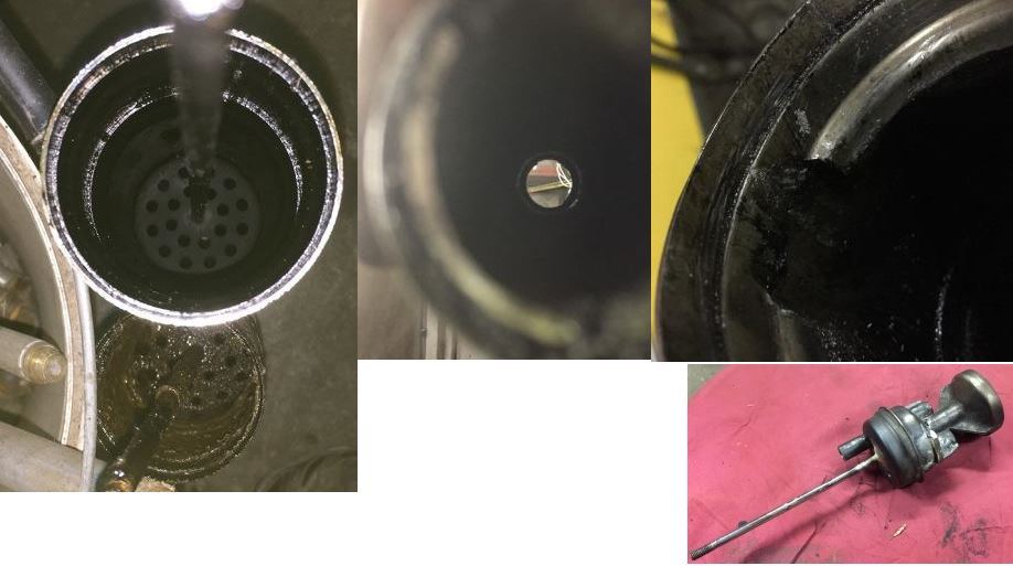

Habe mich mal dem Auspuff gewidmet, da dies abgesehen von der Schikane und gekürtzem FR noch in jungfräulichem Zustand befand.
Habe nun das Lochsieb mal kurz verglichen mit einem Ori, Das Loch Sieb hatte mehr Löcher und die Wölbung des Lochbleches, welches einen "Pseudo-Reso" erzeugen soll war mehr oder weniger flach.
Habe dieses nund entfernt und die Schikane umgebaut, damit Sie mir wieder eine Verschraubung ermöglicht.
Habe hierzu die Schlitzaussparung, wo man die Schikanenverspressung ins Auspuffrohr stecken kann mal verbreitert und auf der Schikane einen Gegenstück angelötet, damit ich die Schikane reinstecken kann und mittels ~30° Verdrehung in einen Sitz fahren kann. Der Gewindestab habe ich direkt auf die Schikane angelötet (Hartlot) und der Auspuff sieht nach dem Umbau immer noch gleich aus.
Testfahrt steht noch aus, aber wird sicherlich in den kommenden Tagen folgen, (ev schon morgen).

Baustellen sind sicherlich nicht ein "unpassendes Wort".
Ich habe den Pot umgebaut, da dies das bisherig einzige Teil war, das ich noch nicht angepasst hatte, daher dachte ich ich nehm mir den auch mal vor.
Es hat was gebracht, aber nur mikrige +2-3km/h topspeed, aber besseres Kraftverhalten obenraus (naja, noch nicht zuoberst, geb ich natürlich auch zu!!).
Lauter ist er grundsätzlich auch nicht geworden, aber das entscheidende ist noch nicht getan.

Hier noch ein Bild vom gestrigen Pot-Umbau (Falls es jemand interessiert):
Link ein Ori Lochblech und das meines 65mm Topf. Rechts die Umbauten, damit das Lochblech weg kann und per Schikane das Endstück fixiert werden kann.
