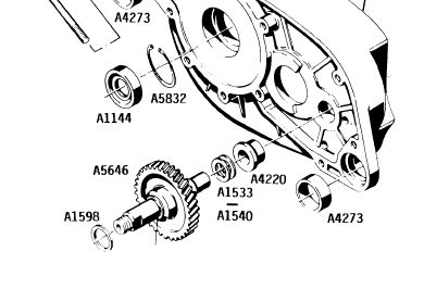

Im Getrieberaum ist lediglich die Hauptwelle mit Zahnrad und ein Teil der Vorgelegewelle abgestützt. Selbst wenn diese Lager ne Zeitlang nich ausreichend geschmiert werden macht es ihnen nicht allzuviel. Anders sieht es Kupplungsseitig aus.
Bei deinem Motor spielt sich alles relevante unter dem Kupplungsdeckel ab.

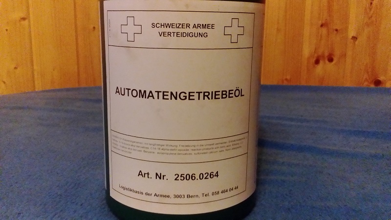

Ich fänd immernoch interessnt was für öl verwendet wurde....

addy33 hat geschrieben: Ich fänd immernoch interessnt was für öl verwendet wurde....
JDdawide hat geschrieben:AutomatenÖl

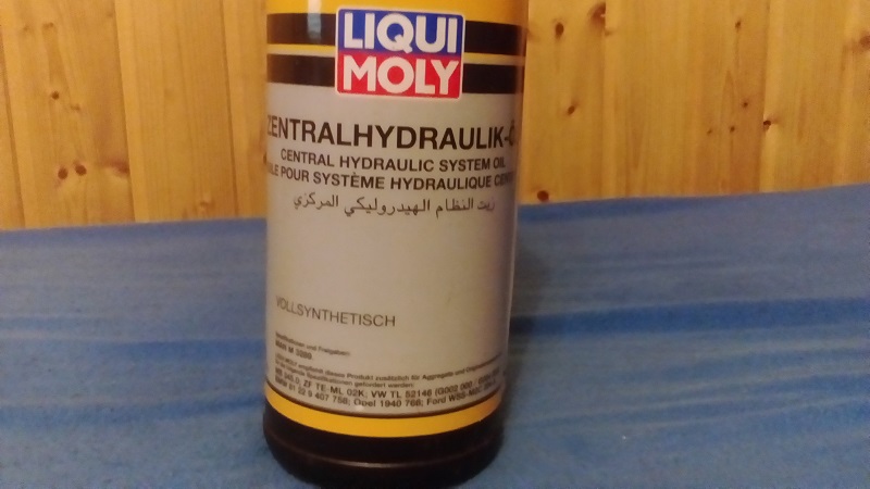

addy33 hat geschrieben:Ich fänd immernoch interessnt was für öl verwendet wurde....
Ich habe aber auch noch so einen diesen habe ich aber noch nicht verwendet, weiss nicht welcher besser ist oder sind beide schlecht?
So ein ATF öl denn habe ich verwendet
Re: Pony GTX 503 Kat (Sachs 503 ADV) "Kupplung"
Lass das zeugs sofort ab und spüle den ganzen Motorraum durch und danach kippst du aktuelles ATF Öl oder Motorex Automaten Mofa Öl hinein.
In ein Mofa gehört kein Hydraulik öl :facepalm:

Puch Velux hat geschrieben:Lass das zeugs sofort ab und spüle den ganzen Motorraum durch und danach kippst du aktuelles ATF Öl oder Motorex Automaten Mofa Öl hinein.
Ich hab es auch nicht reingemacht ich hab das Oel vom zweitem bild das Automatik reingemacht :P
Und was ist das? Automatik öl...
Ok man kann es für Automaten brauchen aber für was? Ist es ATF Öl? Aus welchem Jahrhundert?
Ich würde das auch sofort ablassen und alles durchspühlen
