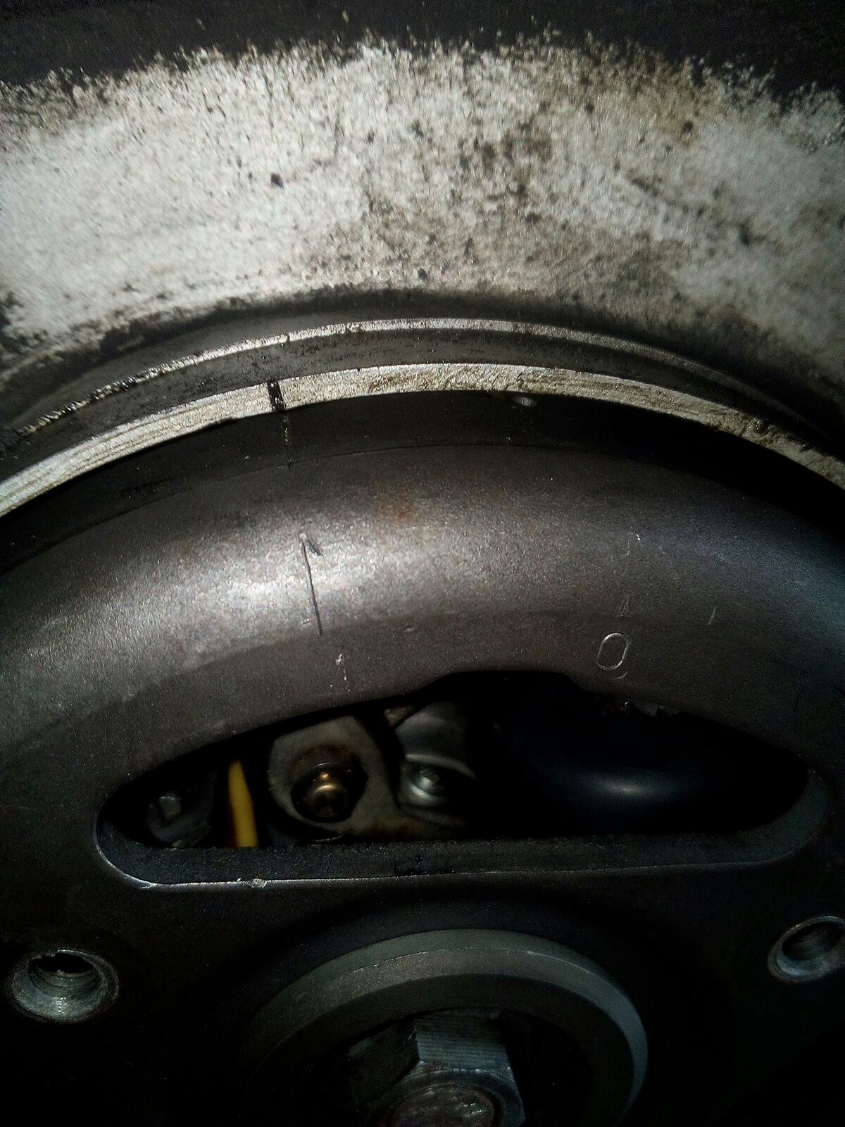

Was genau bezeichnet 1 und 0 ? ist 0 der OT und 1 der Zündzeitpunkt.
Sachs zündung.jpg (326.82 KiB) 2188 mal betrachtet

_Elazar_ hat geschrieben:.. - Komplette Zündeinstellung .... Zündungskontakte geht aber nur bis so ca 0.2-0.3 mm auf ..
. zu klein.. der UB Abstand muss 0,4 sein.. Stell die Zündung ein, .. und zwar soo (.. ich bin ein Link..) ... .. ZZP 16° vor OT
