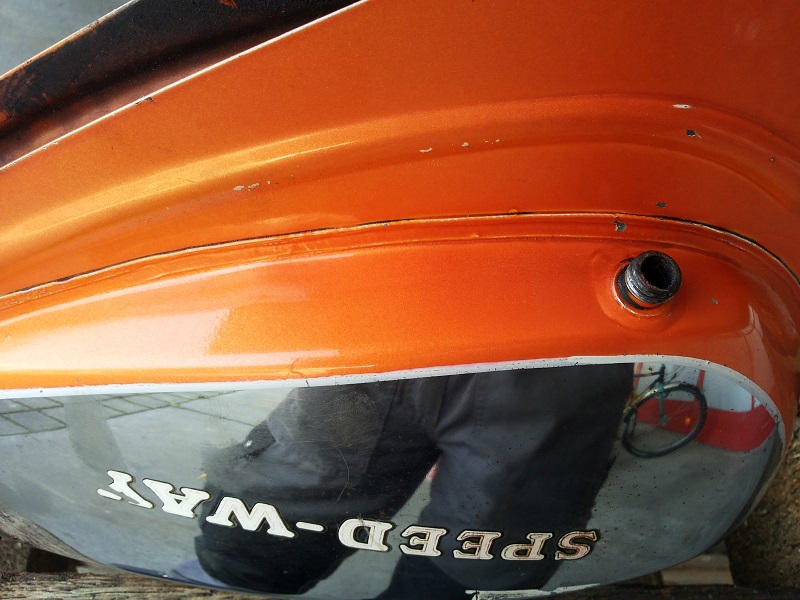

Beide Bleche habe ich inzwischen repariert. D.h. Bleche gerichtet, Löcher neu verschweisst, alles auf Rahmen angepasst und Sandgestrahlt. Ich werde die Bleche mit dem Tank zusammen in ein Autolackierwerk bringen.
Den Farbton haben wir anhand des Tanks ermittelt: Orange metallic

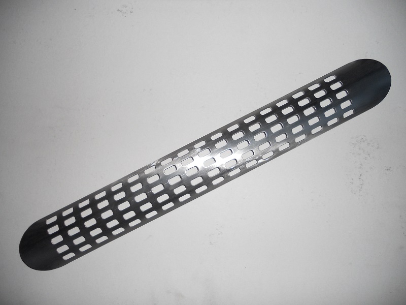

Mein alter Hitzeschutz ist leider in einem schlechten Zustand. Ich habe mir bei einem Spezialisten einen neuen aus Chromstahlblech machen lassen. Sieht wirklich gut aus. Diesen werde ich jetzt schön fein schleifen und dann Elektropolieren.
Sollte dann wie verchromt aussehen.

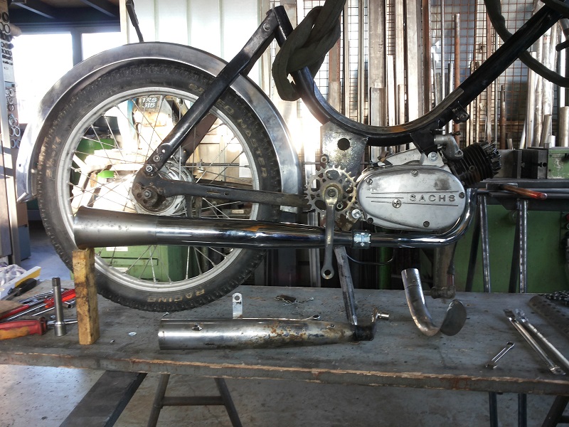

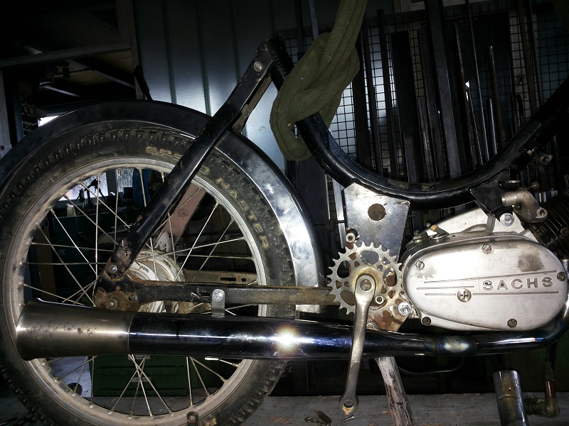

Heute hab ich das neue Auspuff Flammenrohr dem Rahmen etwas angepasst. Ich haben die ganze Anlage nach oben gezogen um den Originalen Auspuffhalter wieder zu montieren. Dieser ist fest mit dem Topf verschweisst.

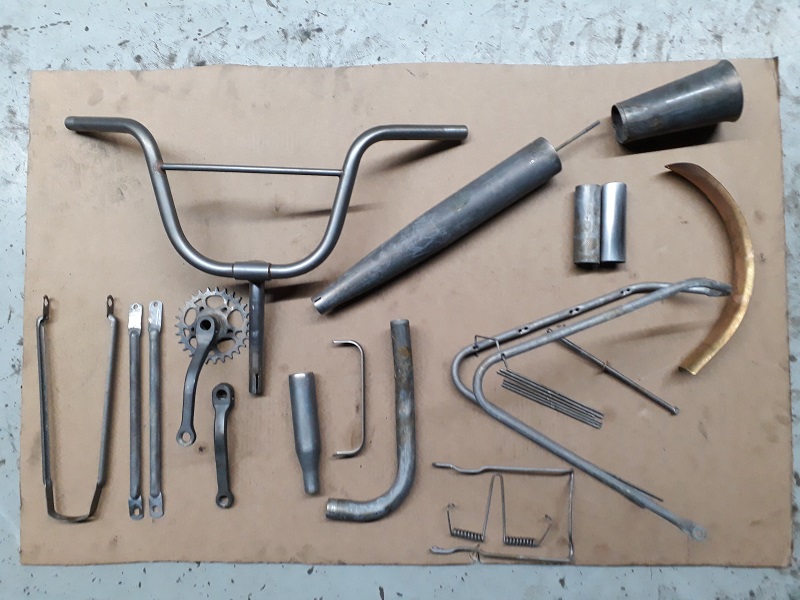

Es geht mal wieder etwas. Habe alle Teile Bereit zum abbeizen, denn ich werde alles neu verchromen lassen. Die Auspufftröte konnte ich auf dem Drehbank wieder ordentlich aufbereiten.

So. Alles wieder zurückerhalten. Jetzt kommt die Fleissarbeit. Schleiffen..Schleiffen..

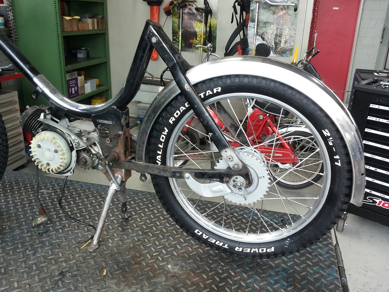

In der Zwischenzeit konnte ich fast neue Radschutzbleche für vorne und hinten beschaffen. Ich hab diese mal zusammen mit den rev. Rädern eingepasst.

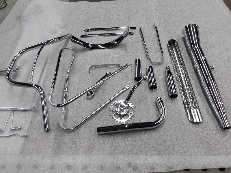

Endlich. Habe die Teile vom Verchromen zurück.

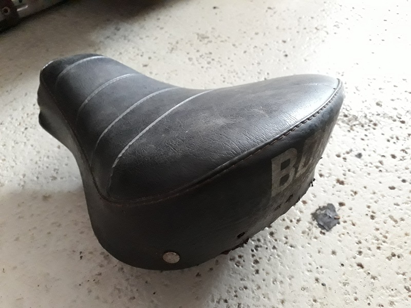

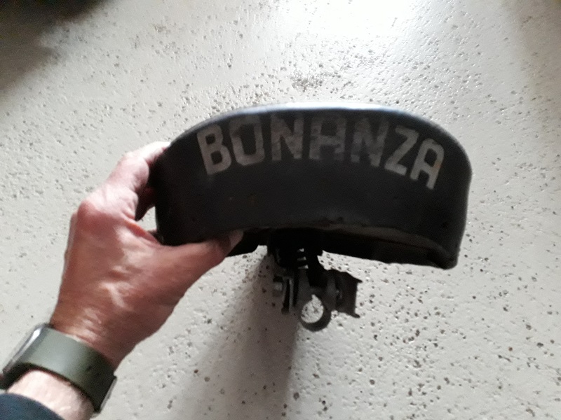

Hat mir jemand im Forum eine gute Adresse um den Originalsitz mit Schrift wieder auf Vordermann zu bringen ?
Sattel alt 1 - Kopie.jpg (161.95 KiB) 3488 mal betrachtet
Sattel alt 2 - Kopie.jpg (164.53 KiB) 3488 mal betrachtet
Re: Sachs Bonanza
Eine Adresse für solche Sachen wäre Lehmann Lederwaren in Langenthal, weiss nicht ob sie das mit dem Schriftzug auch alles hinbekommen aber musst halt mal vorbeigehen und dann weiterschauen. :wink:
Noch ne Frage... Wo hast du die teile verchromen lassen? Und wie siehts Preislich aus? Kannst mir gerne auch ne PN schicken wenn du die Preise hier nicht öffentlich posten möchstest. Hab drum eben im moment ein bisschen ein Problem was das betrifft. Mein Stammverchromer hat eben aufgehört und jetzt such ich wieder jemanden...

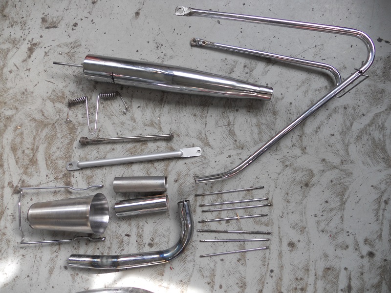

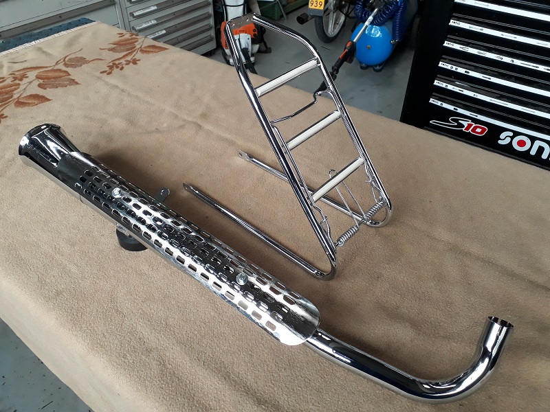

Heute schon mal den Gepäckträger und den Auspuff zusammengestellt.
20180519_171715 - Kopie.jpg (247.54 KiB) 3366 mal betrachtet
Re: Sachs Bonanza
Ganz schön.
Nicht das Chrom, das kann jeder. Aber Deine Arbeit ist echt toll. Respekt!

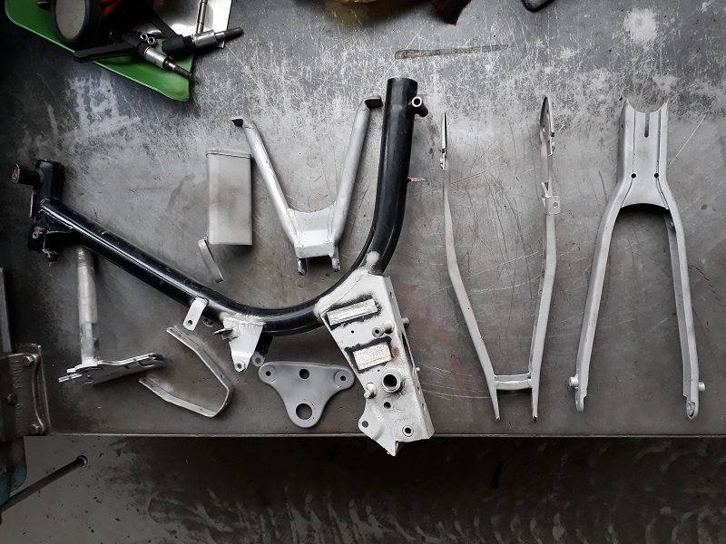

Endlich konnte ich die Rahmenteile sandstrahlen. Leider hatte der Rahmen selber nicht ganz Platz in meiner Strahlkabine. Ist aber nicht weiter tragisch. Die Teile werden jetzt grundiert und anschliessend schwarz glänzend lackiert.
