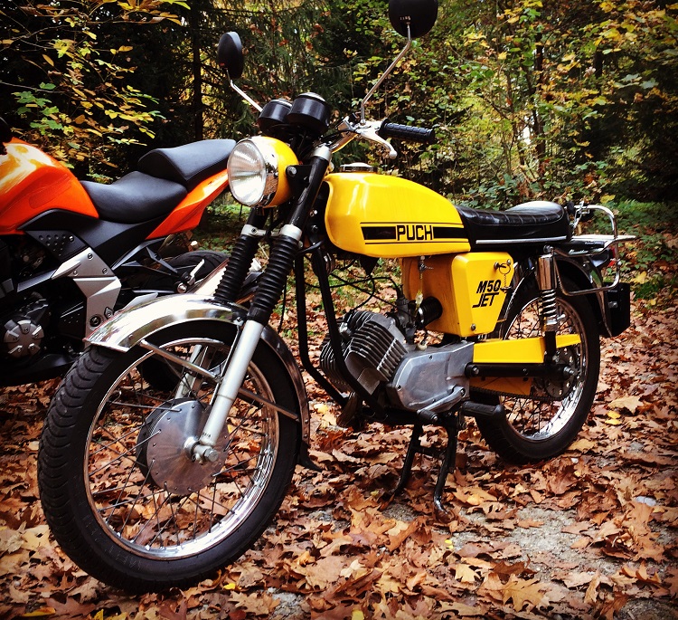

Puch M50 Jet 6 Gang
Re: Puch M50 Jet 6 Gang
Absolut cool!
Nur e Zündkerze nützt im Zylinderkopf mehr als am Boden... 8)
Super Dokumentiert!
Macht richtig spass zum lesen.
Och fonde die M50 sieht hammer aus.

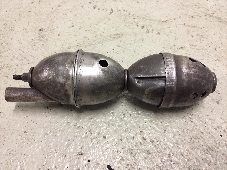

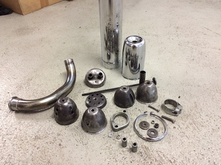

Der Auspuff ist nun entrusst und wieder montiert. Das war definitiv das letzte Mal das ich einen Auspuff mechanisch entrusse. :x
Der Backofenreiniger hat fast gar nichts gebracht und das Zeugs ging sogar mit der Bohrmaschiene und der Drahtbürste sauschwer weg. Dann bin ich natürlich auch noch 1000 Mal abgerutscht, das meine Hände überall am bluten waren... :roll:
Nächstes mal mach ichs sicher mit Natron.
Der Chrom auf dem Auspuff ist wirklich nicht mehr schön, also es sieht nicht nur danach aus. Ich lasse ihn später warsch. dann mal neu verchromen. :confused:
Den Schalldämpfer wusst ich im nachhinein fast nicht mehr wie zusammenbauen, da die schweizer Version einen leicht anderen Dämpfereinsatz hat als die deutsche Version wie mir im nachhinein klar wurde. :facepalm:
Ich habs dann aber schlussendlich doch noch geschafft. :thumbup

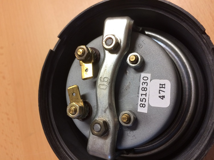

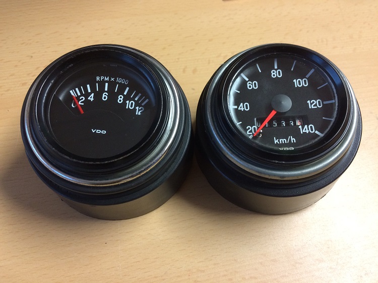

Ach ja, den Drehzahlmesser und den Tacho habe ich auch wieder zurückbekommen gestern. :D Beim Tacho war einfach die Nadel verbogen, sodass sie am Glas hängen blieb und der Drehzahlmesser war eigentlich kommplett am Arsch.
Beim Tacho gabs einfach eine neue Nadel um beim Drehzahlmesser wurde alles gestrahlt und mit einem Schutzlack versehen, da das innere komplett oxidiert war und es wurde alles so eingestllt was er wieder funktionieren kann, allerdings gabs beim Drehzahlmesser keine Garantie was er mehr als 15 Jahre funktioniert weil er wie gesagt komplett tot war. Zudem wurden beide natürlich noch geeicht und ausgewuchtet. :thumbup
Der Preis war mit gut 200 Fr auch völlig in Ordnung (ein neuer X30 Tacho kostet 149 Fr komplett :wink: ), kann ich also nur weiterepfehlen. :thumbup Die Firma heisst Auto-Meter AG.

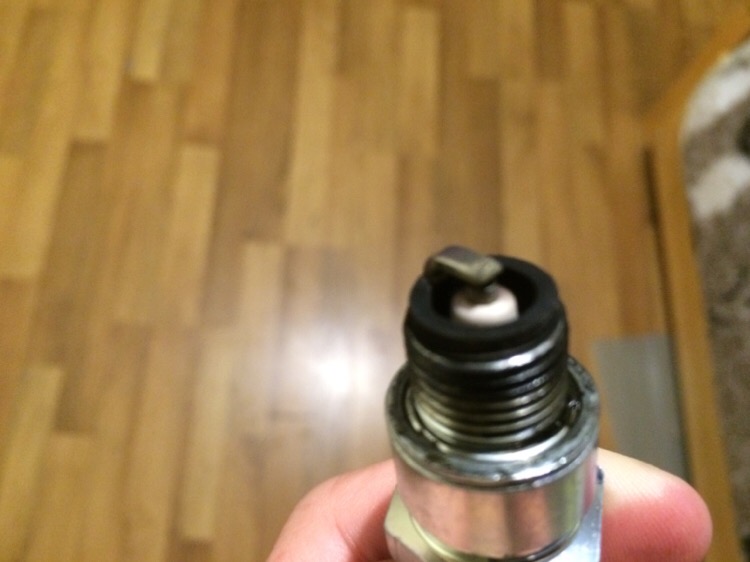

Also süüberli den letzten Kilometer nach Hause fahren und sofort die Kerze rausschrauben. Das Kerzenbild bestätigte meinen Verdacht. Wenn er plötzlich so hochdreht kann das ja nur Falschluft sein. :(

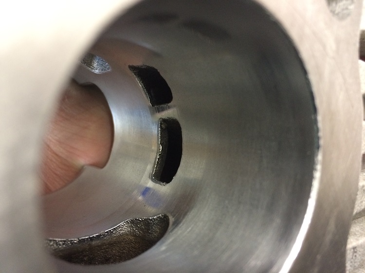

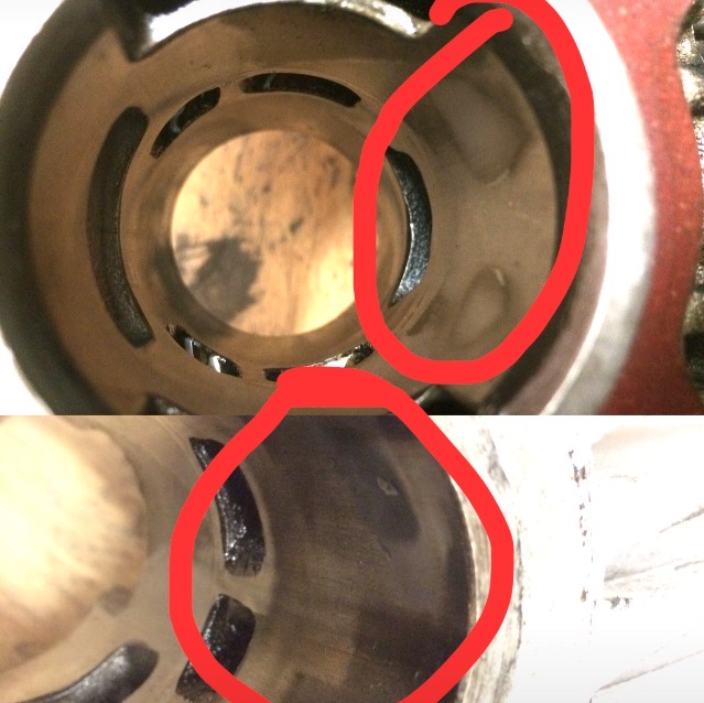

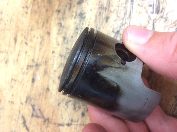

Also hab ich den Zylinder abmontiert um zu schauen wo Ölspuren auf der Dichtung und evtl. aucj dem Gehäuse sind... Er hatte dann tatsächlich in der Nähe des Krümmers Falschluft gezogen. Auch auf dem Gehäuse hatte es 2 Takt Öl Spritzer an der Stelle. :facepalm:

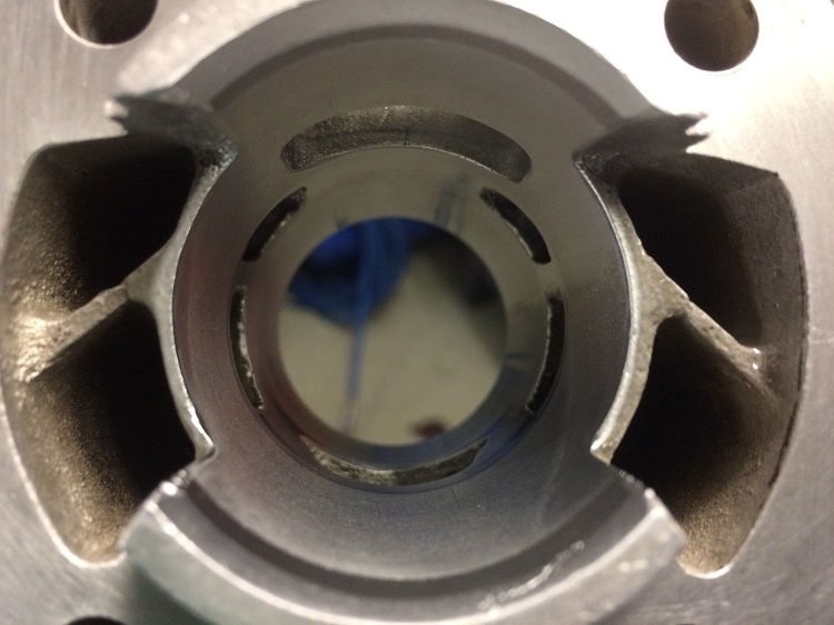

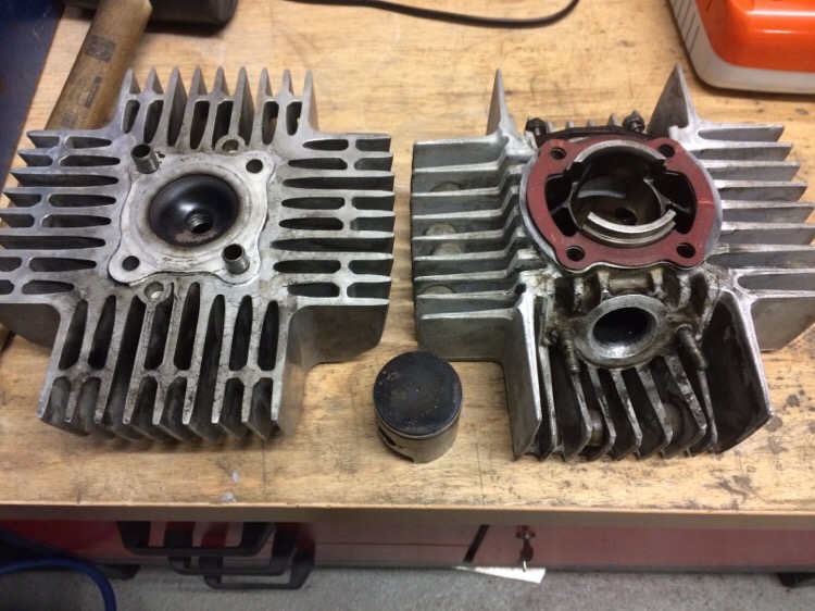

Als ich den Zylinder begutachtete erschrak ich auch ein bisschen, also schön sieht das ganze nicht mehr aus. :(
Er hatte wahrscheinlich kurz mal geklemmt (oberes Bild) und die dunklen Verfärbungen vorne sehen auch nicht so gut aus, allerding weiss ich nicht von was das kommt :?: (unteres Bild)
Der Zylinder hat eine Hartchrombeschicbtung, da sollte man schon noch einmal mit dem Hohnbesen durch können oder? Weil neu beschichten kostet 200 Euro. :confused:
Der Kolben sieht natürlich auch dementsprechend aus. :roll:
Das Kolbenringstossspiel hab ich auch noch überprüft. Vorgegeben sind 0,1mm, meine haben 0,2mm bzw. 0,3mm.
Jetzt zu meiner Frage: Kann man den Kolben und/oder die Kolbenringe noch verwenden :?:
Klar. Putz ihn, pack neue Kolbenringe drauf und gib em 8)

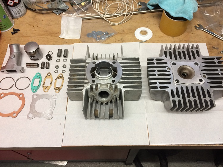

Eine Woche nachdem ich den Zylinder demontiert hatte, war er auch eigentlich wieder bereit zum Einbau. Mein Vater hat den Hohnbesen mit nach Hause genommen und dann haben wir den Zylinder ganz wenig gehohnt, gerade so, dass alle Spuren vom Reiber beseitigt waren. :)
Danach habe ich den ganzen Zylinderkit noch mit Benzin geputzt und siehe da, er sieht wieder aus wie neu. :thumbup
Als dann auch die neuen Kolbenringe vom Stöckl angekommen waren, konnte er auch wieder verbaut werden. Vor dem Einbau hab ich dann allerdings noch schnell das Stossspiel von den Kolbenringen geprüft und das war mit 0,1mm wieder wies sein sollte. :D
Zudem habe ich vorher auch noch alle Dichtflächen sauber geplant, damit er auch ja dicht ist.

Foto hab ich auch noch ein schönes geschossen am letzten Samstag als ich noch den 2. Teil vom Motorrad Grundkurs hatte. :thumbup
