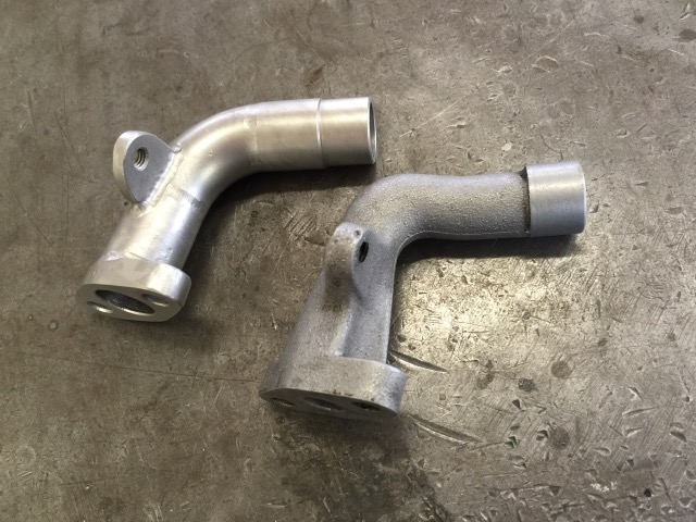

Ansaugstutzen 503 Lang ausbohren

Was ist den Kunsstoffstrahlen :?: und hält der Klarlack ab den Temperaturen? Der wird ja auch heiss.
Der Ass sieht wirklich gut aus :thumbup:
Lolo
Beiträge: 781
Wohnort: Chur
Re: Ansaugstutzen 503 Lang ausbohren
Beitrag von Lolo »
Kunststoffstahlen ist fast wie Sandstrahlen..
Wenn man Rostfrei Stahlt,siehts die Oberfläche fast so aus wie Aluminium..
Die Temperatur ist für den Lack kein Problem

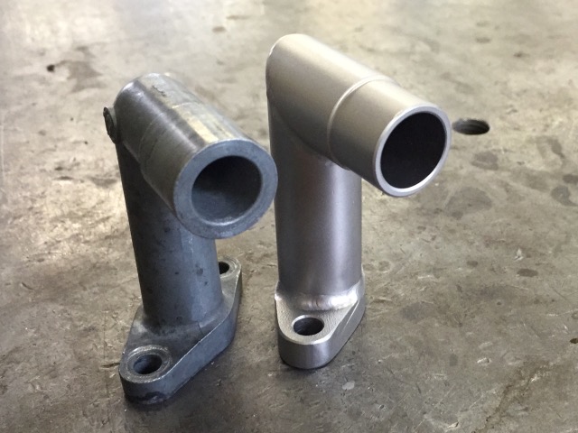

Ich würde noch den kleinen Flansch schlitzen. Dann kann man bei der Demontage das Kupplungskabel ganz leicht aushängen.
Lolo
Beiträge: 781
Wohnort: Chur
Beitrag von Lolo »
Fertig :hi:
Absolut sauber, deine Arbeit! :bravo:
Was verlangst du für deine Selfmade Ansaugstutzen?
Wäre an zwei kurzen und zwei langen interessiert.

Taurus68 hat geschrieben:Ich würde noch den kleinen Flansch schlitzen. Dann kann man bei der Demontage das Kupplungskabel ganz leicht aushängen.
Gute Idee... das mach ich bei den nächsten.. die werden je besser.. :P

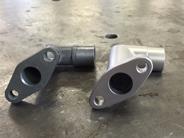

Hätte auch Interesse an nem Spezial .. kurze Ausführung, Gaseranschluss D22mm, innen möglichst gross ... zB 20mm .. was meinsch?
Lolo
Beiträge: 781
Wohnort: Chur
Beitrag von Lolo »
Machbar wäre es.. (Aber zur Zeit keine Zeit :?
22 aussen wird dann aber knapp bei den Schrauben..
Soweit mir das ist,ist der Lochabstand 32mm
Bohrung 7mm für die Schrauben,dann noch die Schweisnaht ....puhh..
Und die Dichtfläche wird auch extrem klein sein..
Und ich habe keine 22mm Bogen,müsste Gehrung schneiden..
Lolo hat geschrieben:.. wird dann aber knapp bei den Schrauben....
.. mit Imbusschrauben passt das :thumbup
Bringst du überhaupt ein 20mm Einlass hin? Und was für nen gaser würdest du da nehmen? Ist sicher enorm potential drinn :roll:

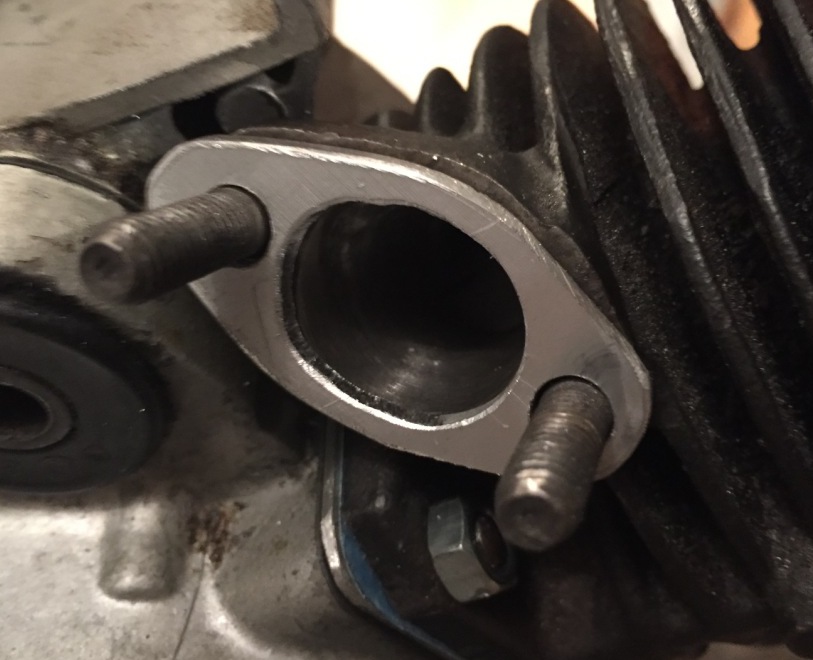

:thumbup
16-06-15 Zyli 17-002 (5).JPG (259.63 KiB) 4608 mal betrachtet
Jäso :D :D das gibt sicher nen neuen Ht Rekord :P :thumbup:
Wiso hast du da so ne ass Hubplatte? :shock:
Puch Velux hat geschrieben:.. so ne ass Hubplatte? :shock:
.. was meinst du? :shock:
Äh, sorry, das Plätchen auf dem Einlass. Oder ist das irgendeine Dichtung oder was solldas bringen?
das ist ne Dichtung aus normalem Alu, die originalen würden zerbrösmeln, da der Rand zu dünn ist

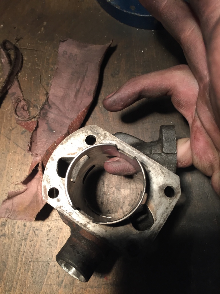

So... Einer wieder fertig :)
Puch 15 mm rund
Puch 15 mm rund
Puch 15mm rund
Puch 15mm rund
Dein Nachbau sieht ja besser als der Ori aus :lol:
FUSEL
Beiträge: 367
Wohnort: Niederbüren SG
Beitrag von FUSEL »
höchsten Respekt an deine saubere Arbeit, da werde ich richtig Neidisch. :O.O
gefällt mir :thumbup :prost
Perfekt ausgeführt, funktionell wäre ein Knick mit zwei 30 Gradgehrungen noch hübsch
