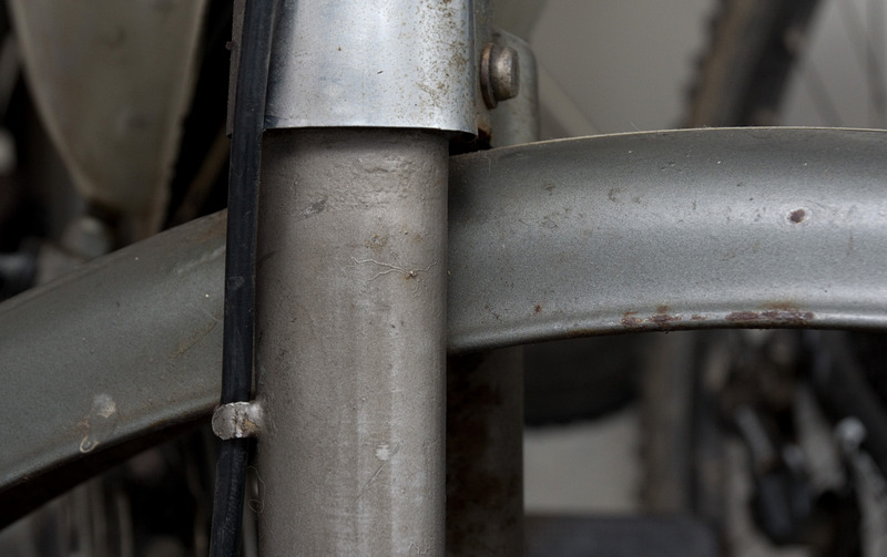

Noch was zur Gabel, der Farbton ist schon eine Spur heller und wärmer. Ich hab's mal versucht zu fotografieren, ohne dass Reflexionen den Eindruck verfälschen. Der Metalliceffekt scheint auch etwas feinkörniger zu sein.
GlamBobber könnte also richtig liegen mit seiner Vermutung. Ich müsste sie wohl mal anschleifen, um zu sehen, ob sie die selben Farbschichten hat. Das Schutzblech z.B. hat 3 Schichten, eine graue Grundierung, der Metalliclack und Klarlack. P.S.
Habt Ihr das Klämmerchen an der Gabel gesehen, welches das Bremskabel führt? Niiiiice!

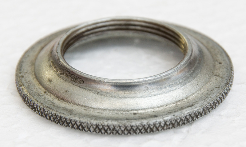

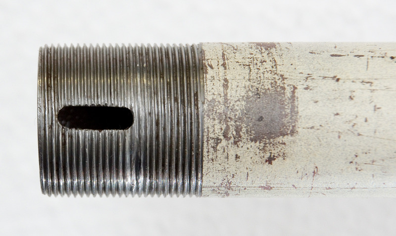

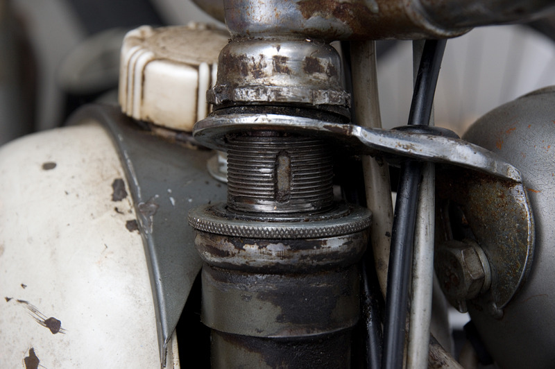

Wenn wir gerade bei der Gabel sind, das Lenkkopflager fühlte sich nicht so an wie es sollte, also musste das Ganze auseinander.
Wie immer, einfach auseinanderbauen wäre viel zu langweilig. Die gerändelte Lagerschale liess sich nicht herausdrehen. Offenbar dachte sich das Gewinde, es wolle etwas Aufmerksamkeit.
So sah es aus: Die gewünschte Aufmerksamkeit kam dem Gewinde dann auch zuteil, nach einiger Fummelei mit der Nadelfeile bekam es wieder eine halbwegs ansehnliche Form. Wobei mir hier auffällt, dass die Farbe des Gabelschaftrohrs ziemlich genau der des Tanks entspricht. Also doch wieder original Pony? Who knows...

Re: Pony Junior L 502

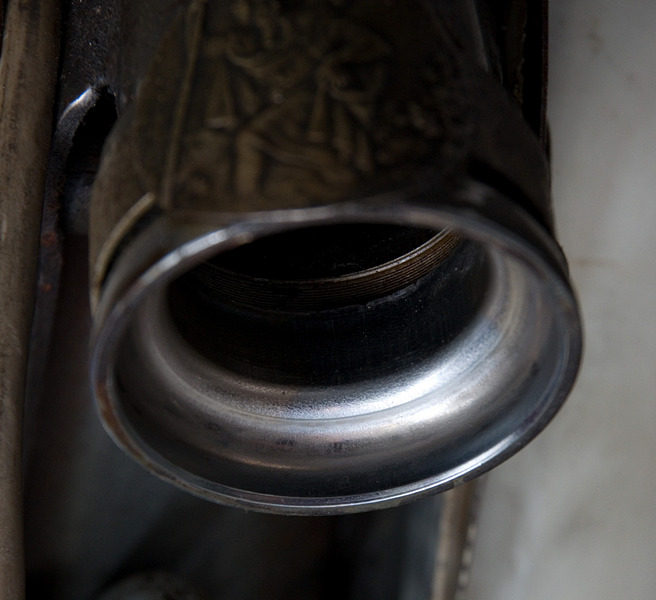

Apropos Glaube, ich glaub ich schau mir mal die anderen Lagerschalen an.
Die obere im Steuerrohr hat fast keine Unebenheiten, nur die Chromschicht hat sich verabschiedet. Die freigewordenen Chromplättchen dürften denn auch das komische Lenkgefühl verursacht haben.

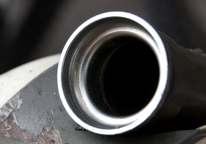

Die untere Lagerschale sieht nicht schlecht aus, ein paar glänzende Stellen, die sich aber nicht deformiert anfühlen.
Die andere Seite (Sicht von hinten):
Ich werde das ganze jedenfalls erstmal gereinigt zusammensetzen, dann wird sich zeigen, ob die Lager noch brauchbar sind.

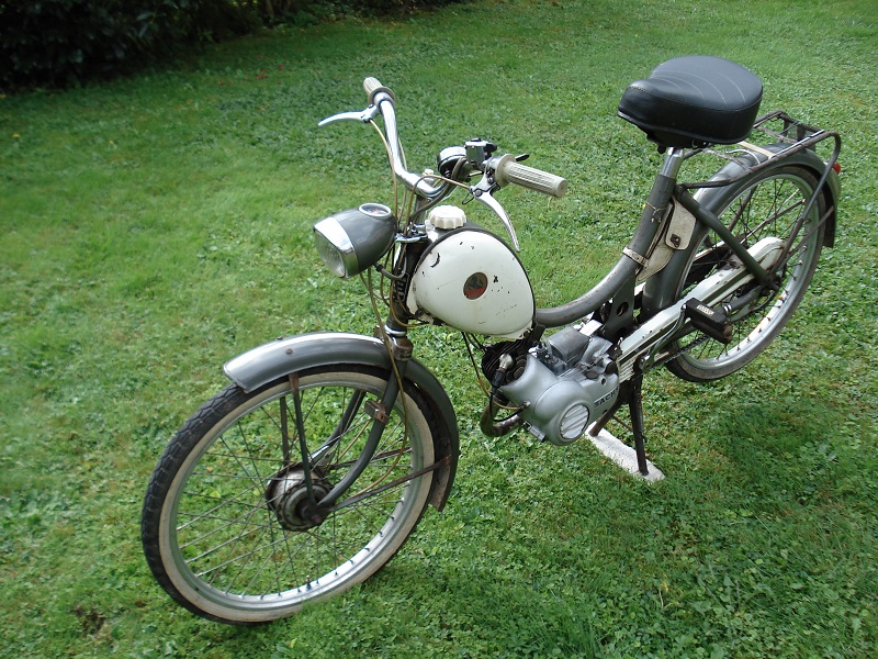

Hatte den gleichen Pony Junior auch, ein Erbstück von meinem Grossvater
Leider habe ich ihn vor ein paar Jahren verkauft.
Es ist schon lange ein Ziel von mir dieses Modell nachzubauen.
Mitlerweile habe ich eigentlich alle Teile wieder zusammen.
- Mofapower.JPG (287.63 KiB) 3951 mal betrachtet
Das ist aber ein cooles Teil, wirklich fast genau gleich wie meins!
Ich sehe nur minimale Unterschiede wie:
- Tankdeckel (Deiner dürfte original sein)
- Tacho (meiner hat keinen)
- Rücklicht (meiner hat ein neueres aus Plastik, das richtige liegt aber schon bereit)
Kann es sein, dass es diesen Typ Junior nicht oft gab, mit dieser Tankblende und diesen Seitenschützen? Ich sehe eigentlich immer nur solche ohne Tankblende und mit runderen Seitenschützen.
Macht nichts wegen der Bremsplatte, ich werde über kurz oder lang schon eine Lösung finden.
Immerhin weiss ich jetzt, dass es eine passende Platte gibt.
