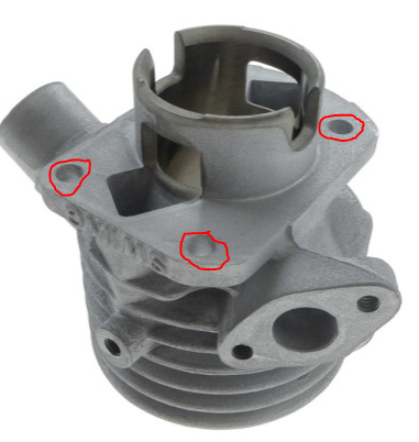

Also ich habe den neuen 503 Zylinder von Marc auch montiert. Die Befestigungslöcher beim Zylinder mussten von 6.5mm auf 7.00mm vergrössert werden, damit der Zylinder montiert werden konnten. Die stimmen nicht genau.
Die Kerze lässt sich sehr schlecht rein schrauben. Hier hilft aber ein wenig Öl. Das Gewinde ist nicht ganz sauber. Da muss Marc noch ein wenig nachbessern...

- Unbenannt.PNG (171.32 KiB) 6990 mal betrachtet

Wenn mann die mitgelieferten Stehbolzen auch montiert muss nicht nachgebohrt werden.
Re: Sachs 503 Swiing Zylinder
Das ist so! Die mitgelieferten passen!
Die habe ich auch montiert und der Zylinder hat leider immer noch nicht gepasst! Keine Regel ohne Ausnahme....
