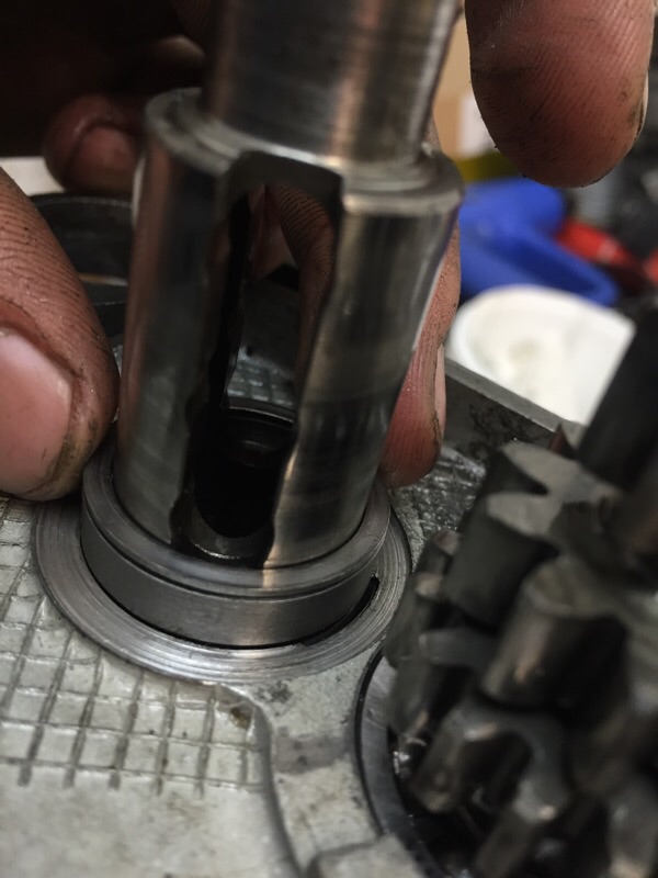

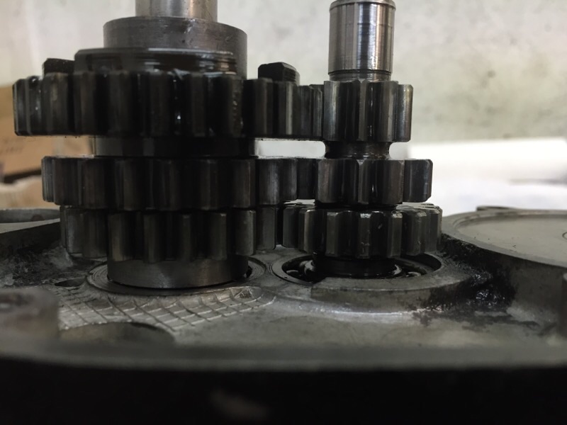

die Gänge springen raus weil die Zahnräder durch das Verschieben des Anschlags (siehe Bild) an der falschen Position sind und dann mit dem Ziehkeil nicht mehr überrein stimmen

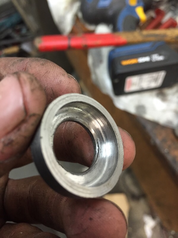

So heute drehete ich die Distanzbüxe....Passt mega geil :D
Bilder sagen mehr als Worte :
Re: Sachs 503 Cafe-Racer!
hast hoffentlich gerade Zwei gemacht.. :^^
Eso.. :schweiz

Im Normalfall hält der originale Ring
