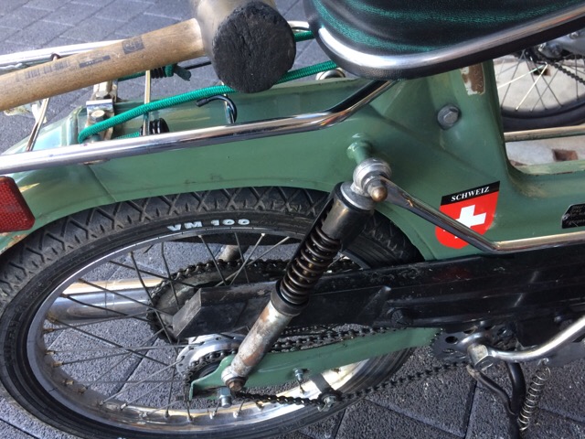

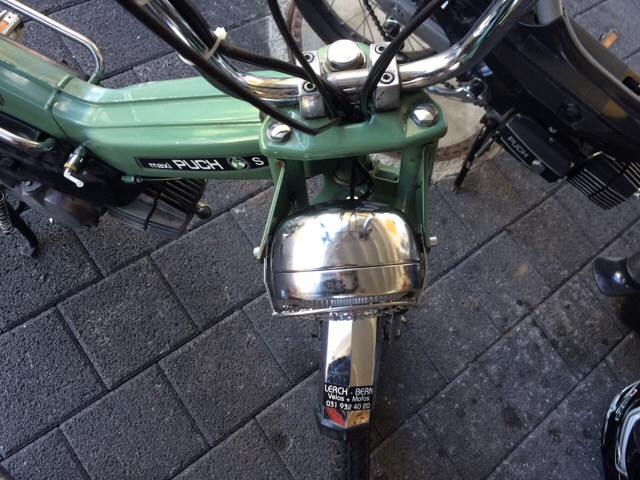

Heute hatte mein Kollege aber einen ziehmlich heftigen Sturz mit dem Maxi, ihm hats nicht so viel gemacht wie dem Maxi, aber er hat trotzdem das Handgelenk vertstaucht und halt diverse Schürfwunden, zudem tut ihm der Nacken ziehmlich weh... Aber das Maxi hat doppelt so fest gelitten. :cry:
Gabel und Lampenzeugs hab ich wieder gerichtet, Gabelanschlag auch solala, da muss ich dann nochmal ran. :facepalm:
Aber die Beule im Tank regt mich brutal auf, ich habe keine Ahnung wie ich die rausbringen soll.
Nebst dem Zeugs ist noch der rechte Stossdämpfer am Arsch, der Rückspiegel ist kaputt, die Rechte Pedale ist verbogen (streift am Ständer) und die Griffe haben haben richtig Fette Kratzer drinn.

Gabel und so hab ich bereits wieder gerichtet, der Lenker hat fast 45° nach Westen geschaut. :lol:
