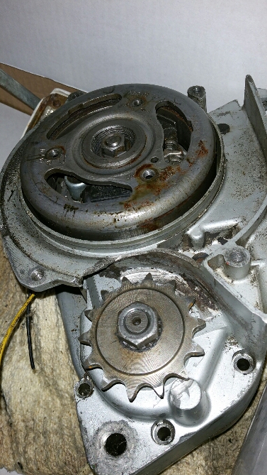

Vom Gehäuse beim Antriebsritzel ist ein Teil ausgebrochen.
Was meint ihr?So wird doch die Zündung mit der Zeit verdreckt.
Oder einfach seinlassen?
Grüsse Pascal
Grüsse Pascal

Wenn da das Lüfterrad montiert ist, sollte es die die Zündung nicht verschmutzen.
Das abgebrochene "Wändli" kannst du auch mit Knetmetall wieder aufbauen. Dann wäre es wieder fast perfekt.

Super.Das werde ich so probieren.
