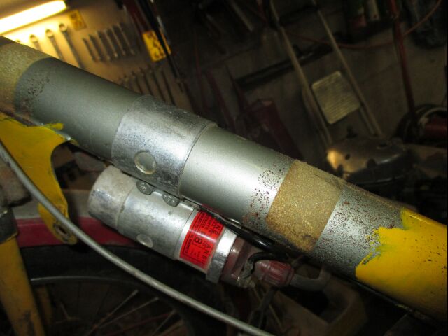

Re: Tom Tigra`s Oxyd - Ein Fluch kehrt zurück!

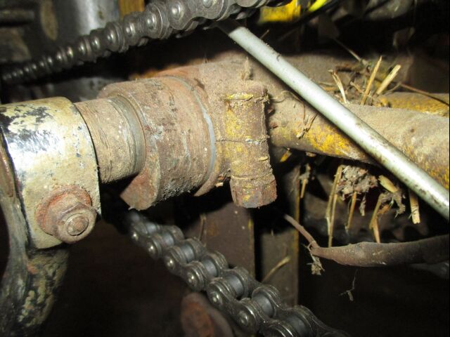

Ich kanns wiedermal nicht lassen...
Besonders erwähnenswert ist wie die Spannung der Tretkette gelöst wurde. Kettenspanner überflüssig, die haben das Tretlager als Excenter gebaut und so kann man nicht nur die Kette spannen, nee man kann auch die Flucht der Tretkette einstellen. Das kann kein anderes Hödi... Respekt.

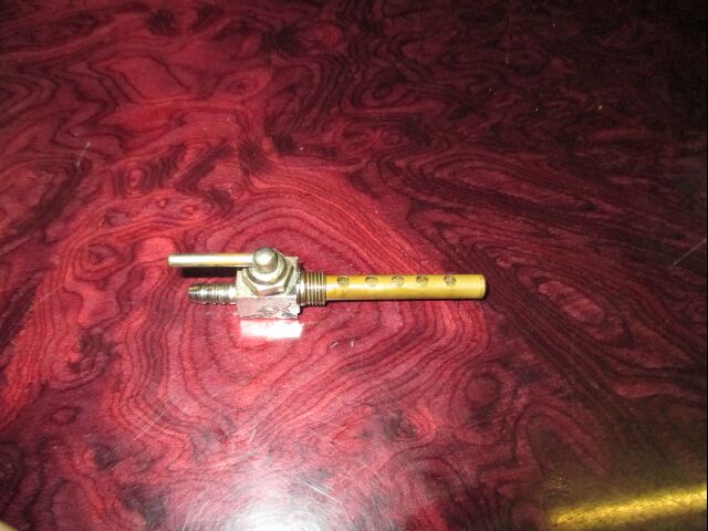

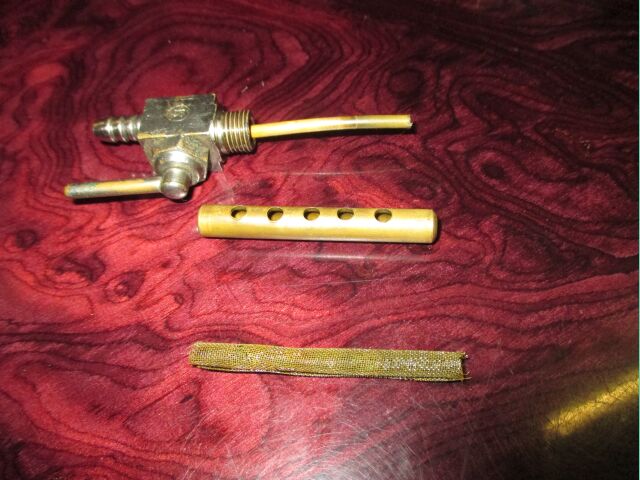

Nebst dem Rücklicht ist sogar dieser Benzinhahn eine Erwähnung wert. Ich glaube viel zu sagen gibts nicht ausser dass das Messingrohr Handarbeit ist und der Hahn obwohl er seit 1972 trocken ist, wie am 1. Tag funktioniert und auch dicht ist.
Oxyd benzinhahn III.jpg (58.62 KiB) 2252 mal betrachtet
Oxyd Benzinhahn II.jpg (51.76 KiB) 2252 mal betrachtet

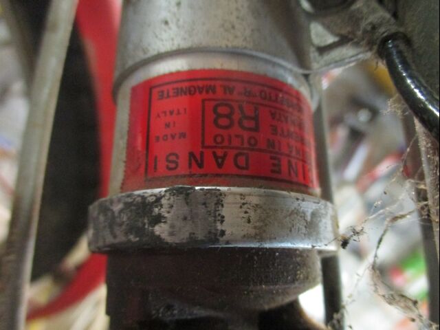

Beim genaueren Hinsehen hab ich an der Zündspule was entdeckt :thumbup Die ist mit Öl gefüllt. Nicht etwa um den Zündfunken zu schmieren dass er besser ins Zündkabel flutscht, nee das ist Isolieröl das die einzelnen Wicklungen isoliert. Sieht man Heutzutage bloss noch in mächtigen Trafostationen.
Zudem hat das ehrwürdige Oxyd seine Originalfarbe unter dem Tank preisgegeben...
Oxyd Zündspule.jpg (39.44 KiB) 2226 mal betrachtet

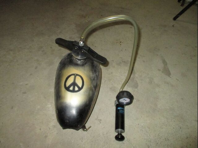

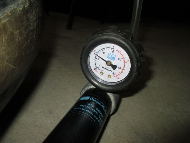

Ich habe aber auch einen Prüfling zur Prüfung aufgeboten:
Toms reparierter Tank. Abgedichtet, angezapft und unter Druck gesetzt. Nicht viel bloss ein halbes bar. Aber so sah ich ob er wirklich dicht ist und das ist er.
Tom mein lieber Freund, es sieht nur so aus... Ich hab den Tank weder in die Luft gesprengt noch angesengt geschweige denn Sandgestrahlt. Es geht ihm gut. Das wichtigste: Er ist dicht!!
Diese Vorrichtung braucht man normalerweise um Kühlsysteme kalt abzupressen. So kann man die undichte Stelle finden ohne dass das Kühlsystem Heiss ist. Aber dann geht man locker auf 1.5 bis sogar 2 bar je nach System.
Oxyd Druckprüfung I.jpg (32.04 KiB) 2156 mal betrachtet
Oxyd Druckprüfung II.jpg (35.71 KiB) 2156 mal betrachtet

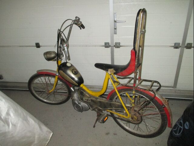

Tom mein lieber Freund...
Auf diesem Sattel zu reiten ist ausschliesslich Dir vorbehalten obwohl die Sissy echt bequem ist :moto2:
Oxyd Baba I.jpg (39.04 KiB) 2096 mal betrachtet
Oxyd Baba III.jpg (39.05 KiB) 2096 mal betrachtet
Oxyd Baba II.jpg (39.3 KiB) 2096 mal betrachtet
Beitrag von Dangaras »
Genial Baba
Hat Tom Hornhaut an den füdlibacken?
Der Sitz sieht nicht so bequem aus
Sachs Hercules 623 jg 85
Der sieht nicht nur unbequem aus, er ist es auch. Aber mit Toms Leichtgewicht ist das kein Problem.

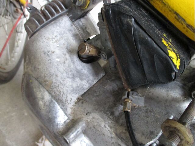

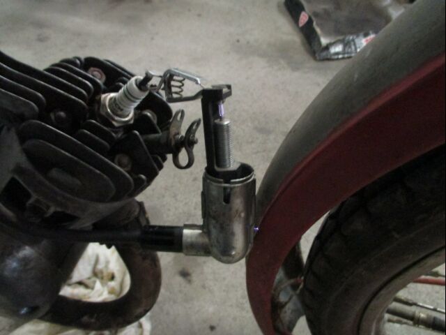

Heute wars ein echt Oxydierter Tag.
Auf der erweiterten Probefahrt lief das Oxyd nicht so wie ich es wollte. Vorallem viel zu fett. Also Stelldüse rein, abgestimmt und wunderbar marschierte der Feuerstuhl. Also bekommt mein lieber Freund halt noch ein kleines Geschenk in Form einer alten, originalen Stelldüse aus den 1960er Jahren... Möge sie ihm gute Dienste leisten.
Die Probefahrt machte trotz des etwas speziellen Sattels Spass. Bis plörtlich kaum mehr Leistung da war und dauernd Zündaussetzer kamen.
Das bei einem Totalrevidierten Motor mit Original Zündungsteilen die ich ergattert habe??

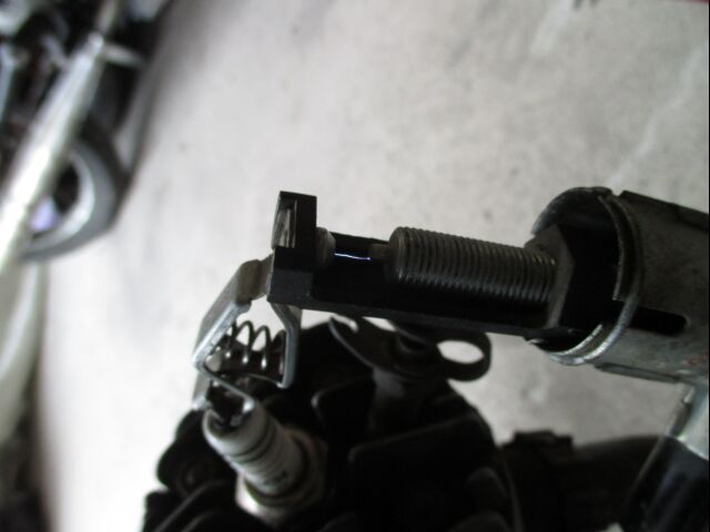

Zündung geprüft, alles ok. Erdschlussmessung ok. Zündspule ok. Also den Funkenstrecker dran, auf 5.5mm eingestellt. Im Leerlauf absolut perfekter Lauf. Unter Last ebenfalls. Probefahrt. Ruck Ruck Ruck Pfff und schluss war. Funkenstrecker erneut rein und Testlauf. Perfekte Leistung.
Häääää? Was soll das?
Alle Messungen gut und trotzdem ein Problem?
Nochmals gemessen wieder alle Ergebnisse perfekt. Aber halt... Moment mal...
Aus Optischen Gründen liess ich den Kerzenstecker sein... Schaut mal genau beim Schutzblech. Seht ihrs?
Jup, die gehen allgemein immer sehr knapp an den Schutzblechen vorbei. :facepalm:
Schau ganz genau hin.
Wir haben aktuell 3 Zündfunken aber nur 2 sind sichtbar wo in diesem Fall nur einer sichtbar sein dürfte.
.. also wenn es dir den Kerzenstecker ans Schutzblech schweisst, wird das Lenken etwas mühsam.. :spassbremse:
Das wäre eigentlich bloss eine Frage der Länge vom Zündkabel :lol:
Aber ich habe Tom jetzt ein bandneuen Kerzenstecker auf Retro getrimmt. Da fällt das nicht auf.
Hab den ganz fein Glasgeperlt und dann mit Salzlösung besprüht. Jetzt kann der friedlich vor sich hin Oxydieren wie es sich für ein Oxyd gehört.
