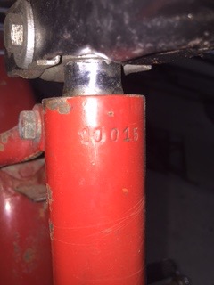

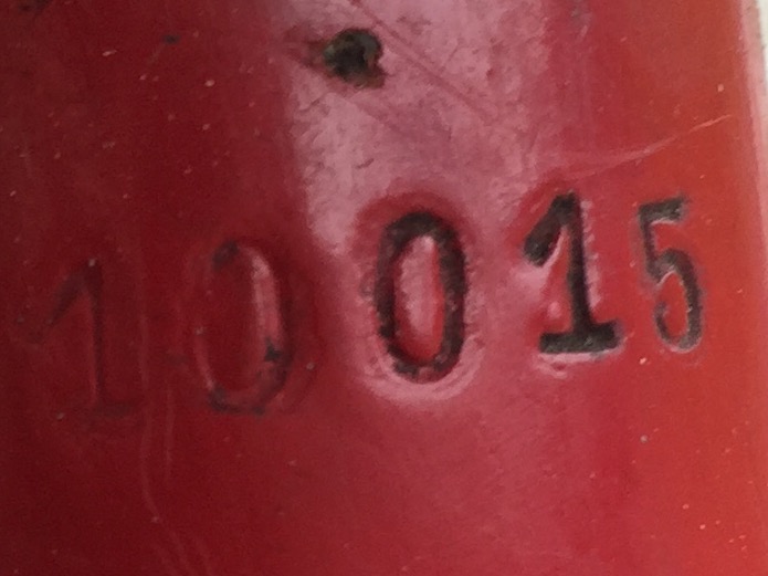

Sohnemann hat heute nach Feierabend über eine Stunde nach deinem Mofa gefahndet.
Es kam Folgendes dabei heraus:
Es gab die Marke Standard mit dem Typ Jaguar, also umgedreht, als du es schriebst.
Diese Standards haben auch was mit den Caravelles zu tun.
Die Standards wurden mit verschiedenen Motoren der Marken Puch und Sachs verkauft.
Mit deiner Rahmennummer stimmt jedoch etwas nicht. Die gehört nämlich zu einem Standard Jaguar mit einem Puch E50 Motor.
Es gab jedoch ein Pony Junior bei dem die Ziffern 10015 als Bestandteil der Rahmennummer vorhanden waren.
Könnte es sein, dass du nicht die ganze Rahmennummer ablesen konntest (zu dick Farbe, zu rostig, zu stark verschmutzt)?
Dieses Pony wäre mit einem 502er Motor ausgerüstet.
Du musst also diesen Rahmen akribisch genau nach weiteren Nummern oder einem Typenschild untersuchen.
Mach dies aber nicht in einem schummrigen Schuppen oder einer schlecht beleuteten Garage.
Ständerhals, hinteres Fahrwerk, Sattelrohr und Steuerrohr waren bevorzugte Orte, die Nummer einzustanzen.
Falls du weitere Hilfe benötigst, kannst du mich über PN kontaktierenund mir deine Handynummermitteilen. Ich würde dich dann anrufen.
Fotos guter Qualität könnten auch sehr hilfreich sein....

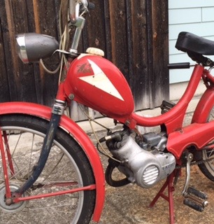

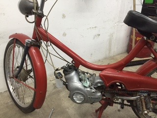

Danke euch... Hab keine weiteren nummern gefunden.... Und es ist ein standard jaguar... Danke euch... Ich schau mal weiter, hab das gefuhl es ist ein m25h.
Ist der puch e50 motor nicht zu neu für dieses töffli??
Danke für deine arbeit taurus!!!
Lenkanschlag wurde nicht geschweisst.
Gruss bonizer
Gruss bonizer

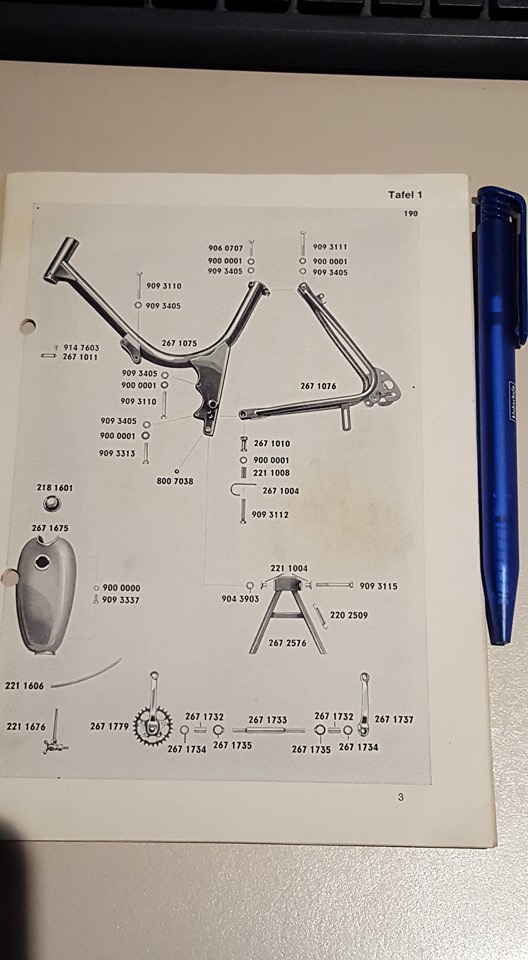

Hallo Bonizer
Hier noch zwei Bilder von meiner Tigra bzw. Standard ersatzteilliste.
Die Maschinenfabrik Gränichen stellte meines Wissens 50/2er der Marke Tigra (Caravelle), Standard Jaguar und Bodan her.
Du kannst ja die Bilder mal vergleichen...
Gruss Patrik
Gruss Patrik

Ich habe das Mofa erneut genau angeschaut. Leider finde ich kein Typenschild und keine weiteren Nummern. Der E 50 Motor ist doch fast zu neu für so ein altes Mofa. Die Ziffern 10015 sind garantiert komplett. Keine weiteren Ziffern davor und dahinter. Auch nicht zu viel Lack, für das sind die lesbaren Ziffern zu klar lesbar. Ich tippe weiterhin auf den M 25 H. Ich kaufe mir wahrscheinlich ein Typenschild (Ist noch bei MK erhältlich)und schlage diese Nummern (diese die Beikamen erwähnt hat) ein. Braucht es zum einlösen noch weitere Nummern?
Ich möchte ihn einfach einlösen können. Der Tank ist glaube ich ein Pony Tank, wegen der Vertiefung für das Emblem. Wie gesagt, das Steuerrohr sieht meiner Einschätzung original aus. Die Farbe ist sicherlich nicht original.
Wegen den Kettenschützen denke ich auch das die nicht von einem Standard oder Caravelle sind, jedoch sehen sie nicht schlecht aus. Eine Halterung wurde mal angeschweisst und genau dort wo der Standard den Bikeman erwähnt, das Typenschild hat. Ich würde es also auch genau dort festmachen.

Also, das mit dem Standard Jaguar find ich ein bischen verwirren, weil:
Folgende faktoren typisch sind für die Pony Juniors:
1. Die perfilierten geschwungenen Seitenschützer
2. Der geschwungene runde hintere Teil der Motorhalterung
3. Der Ständer der aus 2 Rundrohren ypsilon-förmig oben zusammengeschweisst sind.
4. Die Hinterradaufhängung ist nur oben beim Sattelrohr geschraubt, unten geschweisst.
Gemäss dem Technischen Blatt ist beim Standadrt :
1. keine Seitenschützer, sonden kettenschütze
2. Motorhalterung ist hinten gerade
3. Stander ist nicht ypsilonförmig
4. Hinterradaufhängung ist unten und oben geschraubt
das alles ist in Bikemans Post schöhn zu sehen: viewtopic.php?f=5&t=18756" onclick="window.open(this.href);return false;
ich persönlich habe den Eindruck dass das Typenschild nicht an diesen Rahmen gehört, oder aber die Pony Junior Rahmen wurden von einem anderen Hersteller auch als Standart Jaguar verhökert. Aber die Merkmale sind meines Erachtens eindeutig Pony Junior mit 502er Motor. Hat alles was typisch ist für ein Pony Junior und nichts was typisch wäre für ein Standart Jaguar, ausser des Typenschildes...
Ist ein Interessanter Fall...

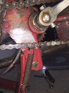

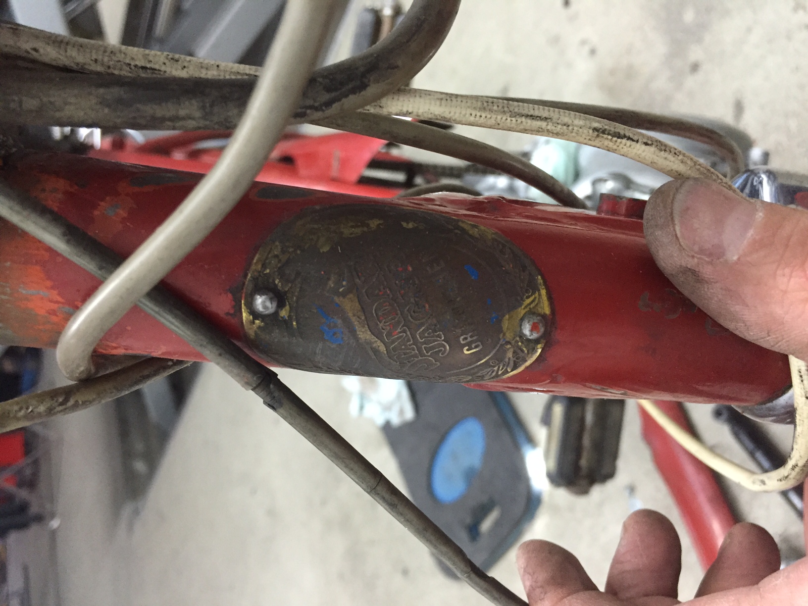

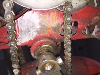

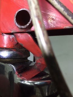

Vielen Dank für deine Inputs..... Jaja verwirrend ist es auf alle Fälle
Ich habe bemerkt das der Lenkanschlag auch anders aussieht als beim Standard von Bikeman. Meiner ist horizontal und seiner vertikal.
Weiters ist ein Pony Junior Tacho verbaut. Auch beim Ständer wurde die Halterung neu angeschweisst, schön geschweisst. (siehe Fotos) Also sicher nicht mehr original. Auch die Halterung für die Kettenschützer wurde angeschweisst. Bin immer noch nicht sicher was für ein Modell es ist.
Doch wer nietet ein Standard Jaguar Kopfschild an ein Pony ????
