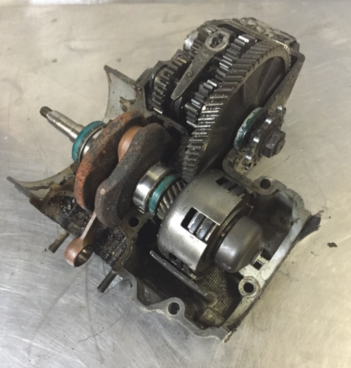

Schau das Bild ganz genau an. Der Bock war kürzlich beim Mech... Der Block lief trocken. Man hat vergessen Öl einzufüllen. Zum Teufel sowas darf nicht passieren!!!! soviel zum Thema Herzblut.

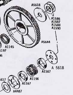

Ohne Erfahrung und Spezialwerkzeug wird er die Sinterbüchsen 1167 wohl schrotten und wenns blöd läuft das Gangrad ebenfalls. Ich rate hier definitiv ein Profi hinzuzuziehen.
Es sei es ist das schwache Getriebe und der Freilauf stützt sich auf 1197 ab dann sollte das kaum ein Problem sein. Drehrichtung beachten und keinesfalls den billig Freilauf einbauen.

- 503 AB-CH Tot.jpg (101.33 KiB) 2676 mal betrachtet
- 503 AB-CH Det.jpg (20.28 KiB) 2676 mal betrachtet

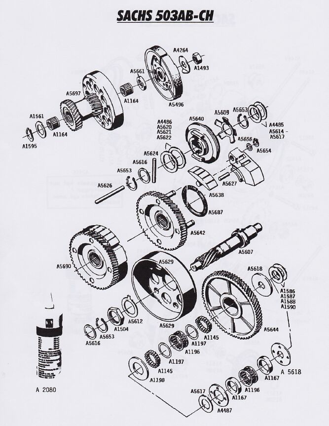

Wie unterscheidet man die verschiedenen Versionen?
Werkzeug: Ja
Re: Sachs 503 AB CH 2ter Gang ist nicht zuverlässig
Die Zeichnungen sind oben mit dem Namen des betreffenden Motors beschriftet.
Version 1 mit dem mühsamen Freilauf hat den Starterzug im Gehäuse, die andere Version hat oben nen Hebel, wo der Freilauf leichter zu wechseln ist.

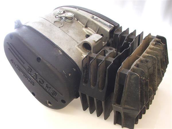

Ist das V1 und der mit dem Kabel oben ins Gehäuse V2?
- sachs-motorenteile-breitwand-503-ab-ch.jpg (30.03 KiB) 2651 mal betrachtet
gem. meiner Erfahrung zeigt dein Bild die Version 2 des Motors, sprich diese Version, wo der Freilauf easy zu wechseln ist.
Version 1 entspricht quasi dem 502 saxonetten Motor. Ich habe keine Ahnung, warum diese Getriebe zwischenzeitlich wieder beim 503 auftauchten. Vielleicht hatten sie noch Material übrig...
