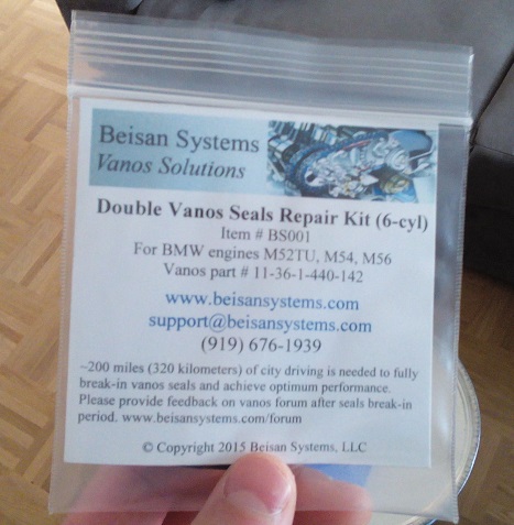

Bessere Teflonvanosringe sind von Beysan in den USA bestellt. Dann kann ich gleich noch Ventildeckeldichtung wechseln, wenn ich schon dabei bin...

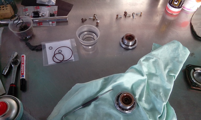

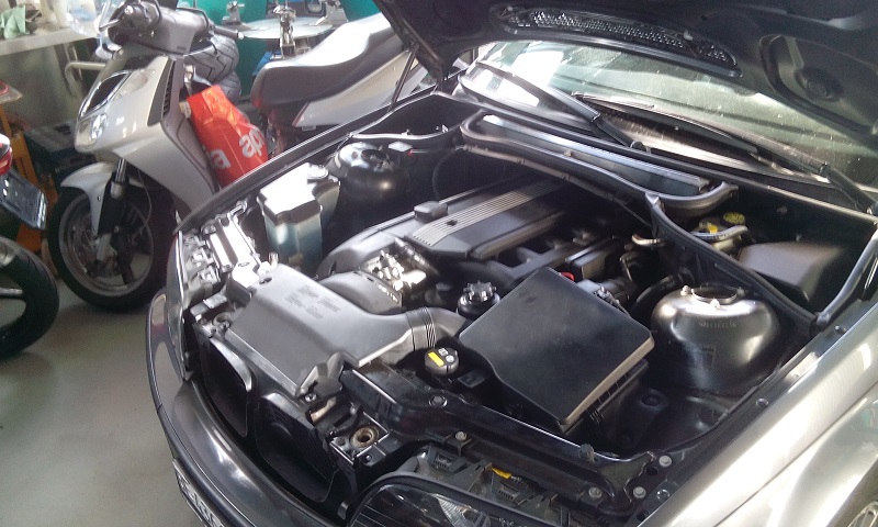

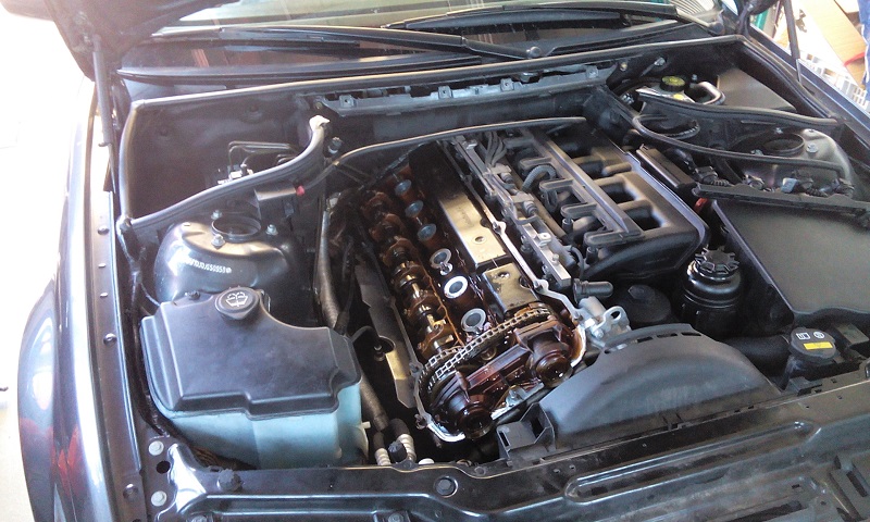

Kurz was zu den Bildern:
Die BMW Vanos ist eine variable Nockenwellenspreizung, die hydraulisch über den Motoröldruck mit 2 Kolben arbeitet.
http://de.wikipedia.org/wiki/Nockenwell ... lung#VANOS" onclick="window.open(this.href);return false;
BMW hat damals für die unteren O-Ringe lediglich Buna-Material verwendet, das bei ca. 100'000km bereits zu versagen beginnt. Die O-Ringe drücken folglich die Teflonringe nicht mehr richtig an die Aussenwand des Vanos Zylinders, was dazu führt, das die Steuerzeit nicht mehr verstellt wird.
Symptomatik sind unrunder Leerlauf und schlechter Durchzug bis 3000U/min, danach gibts n Turboeffekt und der Wagen zieht ab, weil die Steuerzeit anscheinend wieder stimmt. :facepalm:
Praktisch jeder E46 hat dieses Problem, jedoch bietet BMW nur Austausch Vanos an, die die genau gleich schlechten Ringe montiert haben. Aus diesem Grund habe ich meins revidiert und Viton-Ringe von Beisan verwendet.
Die Ringe müssen noch einlaufen, jedoch läuft der Motor jetzt schon ruhiger. Hat sich also gelohnt.
So testet man die Vanos: (nicht mein Video)

Ich bin nicht Mechaniker, sondern Elektroniker, kann aber die meisten kleinen Sachen selber machen. Die VANOS Rep ist zwar eine grössere Geschichte, wurde aber mit Feld&Wiesen Werkzeug gemacht (BMW kocht auch nur mit Wasser). Ich habe für die Arbeit gute 6h gebraucht, weil ich gerne mal Pause mache und nachdenke. Schliesslich habe ich sowas nie gemacht. Wenn man zuerst technische Zeichnungen anguckt und überlegt (hab mich da 1 Woche zuvor eingelesen), dann kann man mit nem denkenden Kopf und zwei Händen vieles bewirken.
