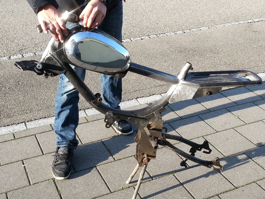

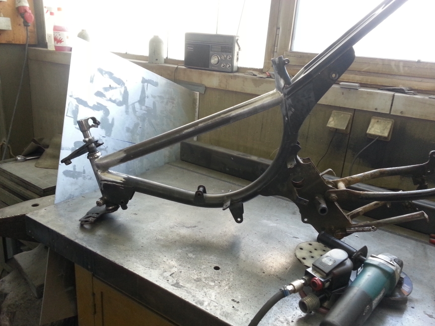

Re: Sachs 503 mit Florett Zylinder
Bilder sagen mehr als Worte
Was meint Ihr dazu?
Tankposition in Ordnung?
Was für ein Sattel? ( Hundskomunen Puch sattel oder eher die Polinisitzbank ) ?
MFG
Was meint Ihr dazu?
MFG
Willst du etwa diesen schönen Herkulestank auf dein Crossmofa bauen?
Sattel würde ich jetzt von nem 50er oder so nehmen.
Jep der Tank kommt drauf ( wird noch komplett chrom )
Wird ja ein schönes mofa und nicht ein '' iergendwas ''
den tank abzubeizen, wär ein verbrechen...
Ihr redet aneinander vorbei.. Du meinst Farbe weg,mer versteht Chom weg..
Sattel.. sattelrohr abflexenund Sitzbank plus grossen Tank => Coffee Racer
Wieso eigentlich ein Florettzylinder? Die Idee dahinter war ja immer etwas getarntes für den 503er zu haben, du kannst ja irgendeinen Rennsatz draufmachen, jetzt wo die Stange drinn ist.
Übrigens schön geschweisst!
