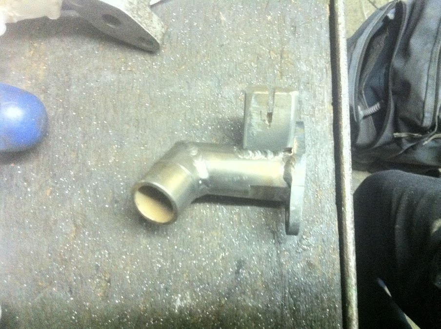

Hier noch ein Bildli von meinem Ass (hat mir der nachbar für ne 20er Note gebraten):

Sehr nice :thumbup
