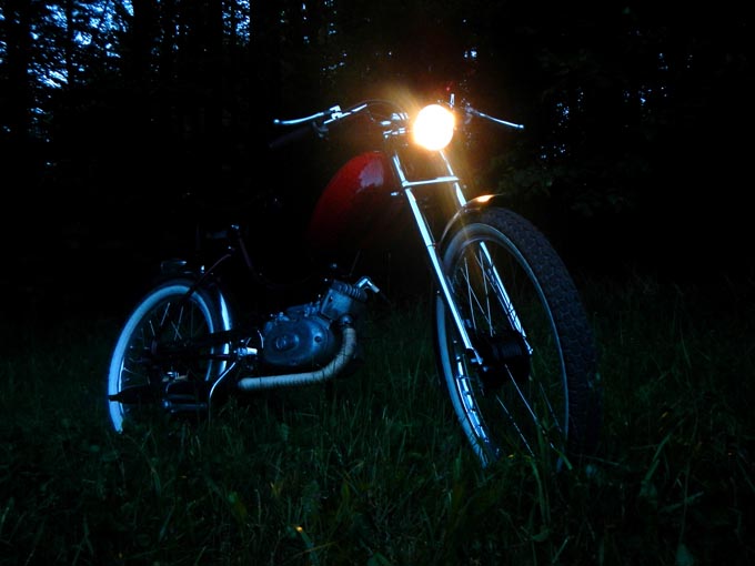

Heute das erste mal mit Vollgas s'Loch ab:
...und prompt den neu lackierten Topf verloren.... :facepalm:
Zuerst hate es gerohrt wie ein Flugzeug und dann gescherbelt wie ein autounfall..
Sonst aber alles im grünen Bereich, quasi die Feuertaufe...
na ja... shit happens...

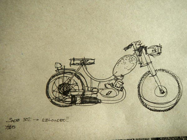

Also hier mal en paar Skizzen wie das Teil eigentlich aussen sollte…
war ne spontane Idee letztes Jahr… das Resultat ist zwar nicht gleich aber so in etwa..

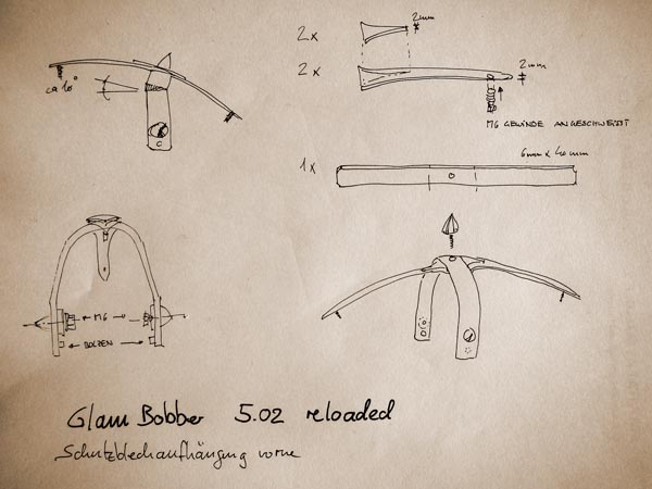

nico hat geschrieben:Wie hast du die Schutzblechhalterung gemacht?
Hier die Zeichnung dazu. Ich wollte eben kein grosse Gestänge oder Halterung des vorderen Schutzbleches. Diese 3-Punkte-Aufhängung ist sehr stabil und das Blech "flattert" auch nicht.
Die "Spitzen" sind aus 2 x 2mm Flacheisen, der Bügel aus 6 x 40 mm Flachstahl. Alle Teile habe ich geschnitten, geschliffen, zusammengeschweisst und teilweise rund geschmiedet. Dann habe ich alles grundiert und lackiert.
Das Schutzblech ist das alte vom 19er Hinterrad, wo jetzt ein 17" drin ist. Ein bestehendes Loch konnte ich für die zentrale schraube in de Mitte benützen, zwei zusätzliche habe ich noch gebohrt um die Spitzen mit eine Mutter von unten befestigen zu können.

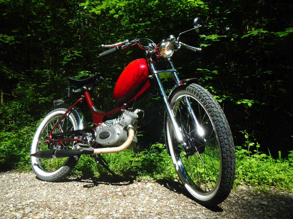

hab heute mal eine helmlose, nummernlose und gesetzlose tour gemacht durch den andelfinger wald um das teil mal ein bisschen zu drücken...und um zu sehen ob die Arbeit auch gefruchtetn hat. Im grossen und ganzen bin ich ganz zu frieden...
Beim anfahren ein bischen zögernd, wenn dann aber mal die kupplung ihren definitiven platz gefunden hat, dann geht richtig die post ab, auch bergauf rüttelts und viebriertz mit stolzten (geschätzten) 30kmh :moto2:
Dann ist natürlich mit Vollgas den hoger runter übers chies und de Dreck zwischen den füchsli und reeli wiedermal de huere topf abgheit und es hat'n höllenkrach gemacht... :XD
Zum glück konnte ich ihn mit del Läder wieder ineschoppe, musste dem cheib aber dann scho noch einen Holzkeil hinedriihaue damit es besser hebet. Auch der Rücktritt hat so seine tücken... jedes mal nach dem Bremsen, was eignetlich gut geht, gheit mer d'trampichette use bim füretrüle. Na ja,.. ist hat ein oldttimer und der braucht betreuung uns Aufmerksamkeit sonst kriegt er noch ne identitätskrise und wird deprimiert..

..doch vielleicht noch was konstruktives:
Ich würde das Auspuffendstück so drehen, dass die längere Seite zum Rad hin zeigt. Das verhindert, dass das unverbrannte Öl an die Weisswandreifen saut. Bei der Auspuffschelle habe ich auch immer das Problem, dass sie schräg zugezogen wird. Eine passende Distanzhülse löst das Problem.
