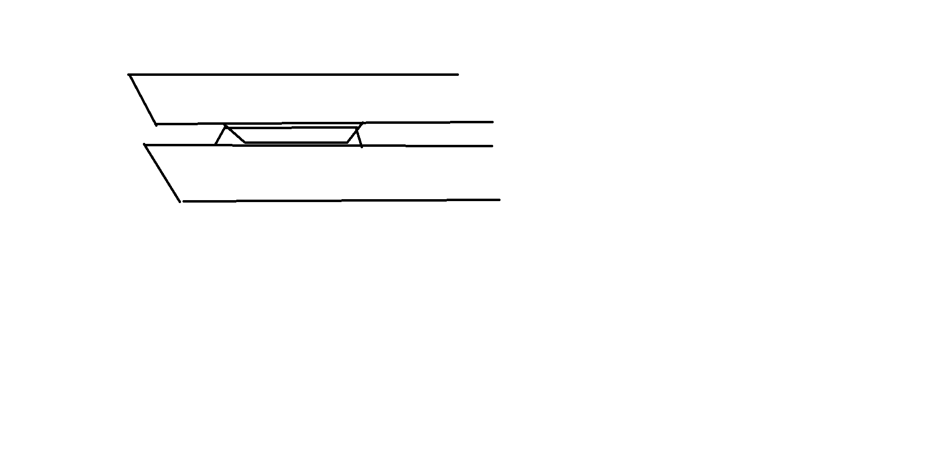

Kannst ja dort Wo der Auspuff eigentlich normal angeschraubt ist miteinander verbinden
So:
So:
- Unbenannt.png (9.45 KiB) 2682 mal betrachtet
Re: Prior Sachs 502 Motor Bobber/Old School Umbau
jo das mit dem reso würde klobig, aber ich würde ihn nicht soo gross machen, er musss ja nicht viel bringen.
Wegen der Verengung: Konus aus Blech biegenn und Schweissen geht das? oder meinst du die verbindung zwischen den zwei auspüffen?

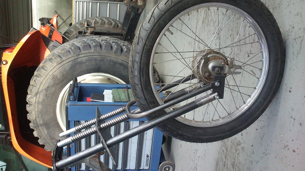

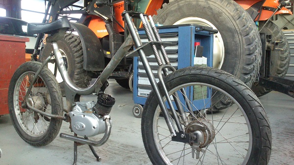

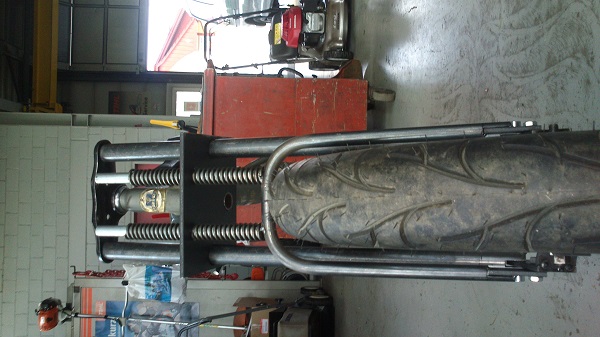

So nach einer kurzen Pause habe ich das Projekt heute Nachmittag weiter geführt....
Leider ist mir ein Planungsfehler unterlaufen und so war die Achse des Rades zu wenig breit für meine Gabel....
So musste ich halt schnell andere Gabelbrücken machen.
Zudem musste ich noch bei der federnde Gabel einig Anpassungen machen.
So konnte ich sie mal provisorisch montieren und ein wenig Federn....
Ist das auch Geilllll, die eigene Gabel am Mofa
Als nächstes muss ich noch stärkere Federn besorgen und alles fest verschweissen.

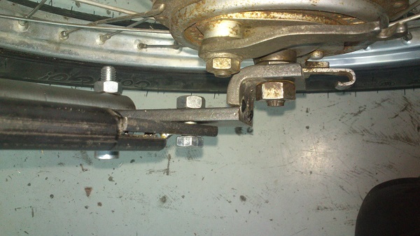

Gabel ist sicher schön gemacht. aber die schweissstelle, mit welcher der winkel angebracht wurde (beim rad) macht mir etwas sorgen...auch wenn du diese noch fest verschweisst, besteht dort eine Bruchgefahr. Wahrscheinlich wirds halten, aber wenn du davon ausgehst, dass vieleicht jemand dir, unabsichtlich versteht sich, vorne ins rad reinfährt, auf einmal dein rad mit dem winkel dort abreisst und du somit einer grossen verletzungsgefahr ausgesetzt bist...
um auf nummer sicher zu gehen, würde ich noch je 2 kleine winkeli in die innenecken schweissen, dann hast du schon ne deutlich höhere Stabilität
und Optisch schadets ja nicht
PS: und nen Positinoierungsstift oder ähnliches für den Bremsteller brauchst du auch noch
