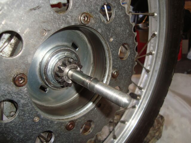

Drum sage ich dir presse die Achse raus. Das drückt den Ring mit raus. Wenn nicht den Ring dann mindestens den Mitnehmer.
Bekommst das mal so hin wie auf dem Bild? Wenn ja bist auf dem richtigen Weg. Wenn nein mach die Bilder.
- Achse 112011457777587.jpg (52.68 KiB) 1117 mal betrachtet

nein... die achse ist krum drum klemmt das zahnrad und alles auf der achse.
